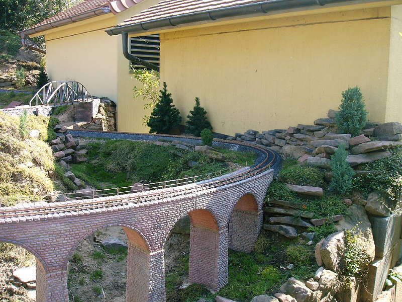

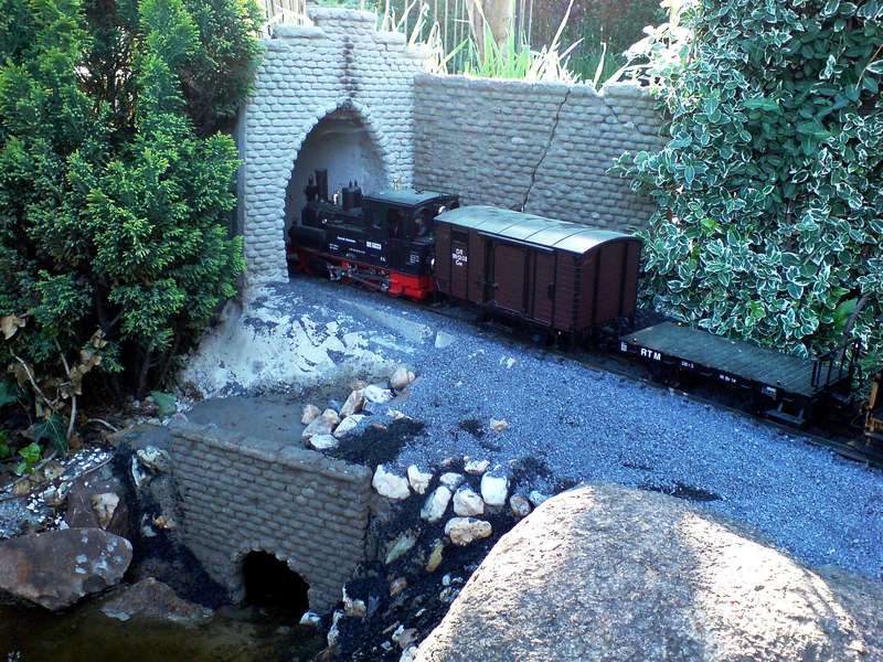

Hallö nun habe ich die Brücke mit Lösemittellack sandsteinfarbig gestrichen , was glaube ich besser kommt als der graue Beton. :?
Nach der Brücke soll ein kurzer Tunnel kommen der gerade in Arbeit ist.

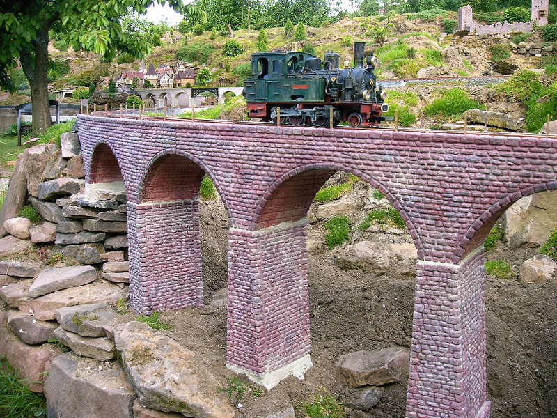

Hallo Bertel,
ich habe da mal noch eine Frage zu Deinem wirklich schönen Viadukt.
Hast Du die einzelnen Teile als Bogen gegossen oder sind das gerade Teile, die nur schräg aneinander gesetzt sind? Ich kann das nicht so recht deuten.
Ich versuche mich nun auch schon einige Zeit an dieser Betongußtechnik und komme soweit auch klar, nur frage ich mich halt, wie man so einen schönen Bogen aus geraden Styrodurteilen hinbekommt.
Grüße, Tim

bertel
Beiträge: 131
Wohnort: am Main
Re: Leichtes Beton Viadukt.
Beitrag von bertel »
Hallo Timmi
Die Styrodurform wurde vor dem Ausgießen einem gebogenem Gleis mit dem Radius von 2,60m angepasst und mit Gewichten b.z.w.unterllagen fixiert.
Mit Styrodurformen lässt sich vieles gestalten!
IMAG1327 (bertel)

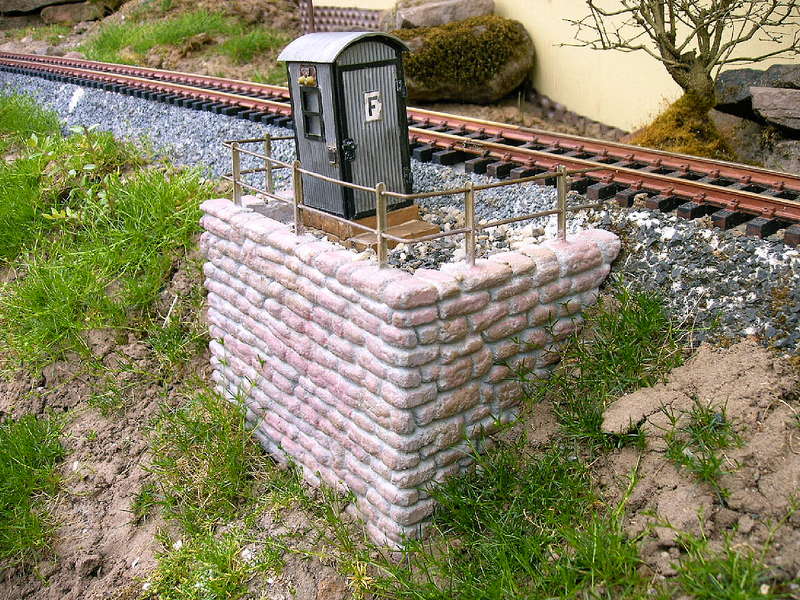

Mauer für Signal oder Streckenbude.

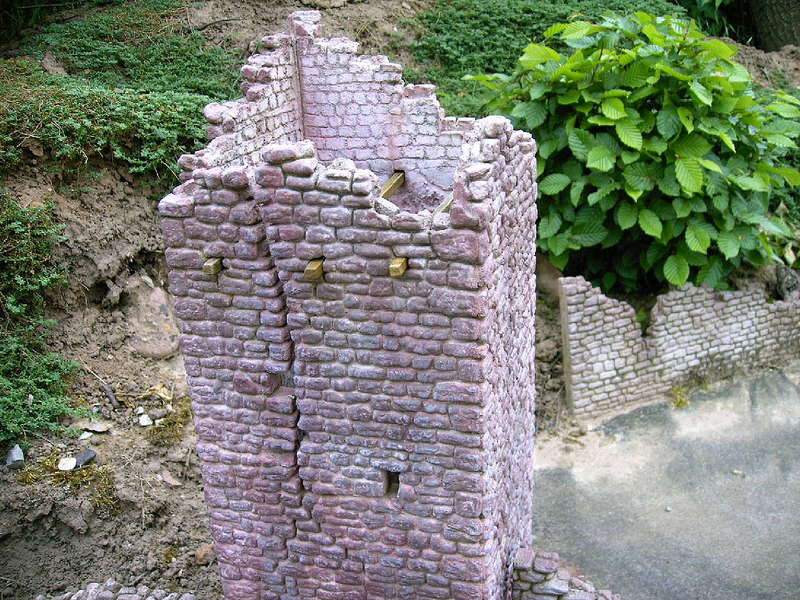

Riss im Turm (bertel)
Riss in der Mauer durch auskratzen im noch nicht ganz ausgetrocknetem Beton.

Hallo Bertel,
also eine Wand kann ich auch kaputt machen: ;-)
2008, Mai (timme)
Der Abguß ist absolut nicht gelungen und dann auch noch zerbrochen. War wohl noch zu frisch, man sieht es ja auch an der dunklen Farbe. Ich habe in trotzdem mal hingestellt. Naja, in drei Tagen kann ich es ja nochmal versuchen. Bis dahin sollte auch die linke Flügelmauer fertig sein, so daß ich dann das Portal gleich komplett fertig machen kann.

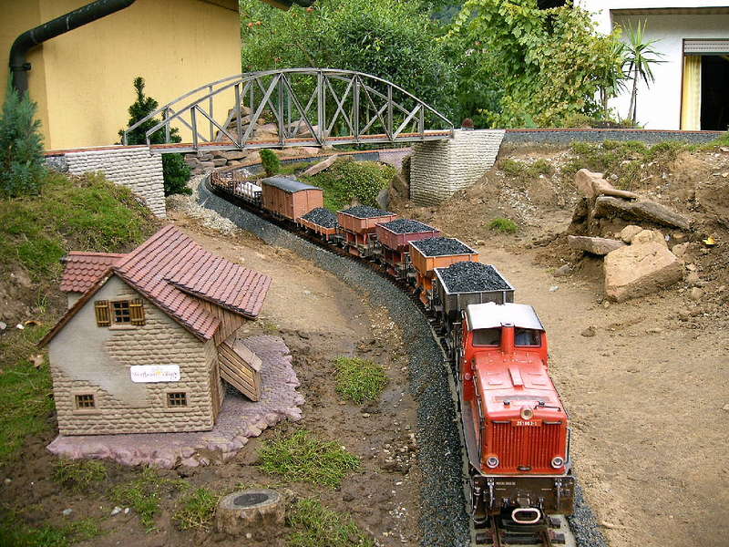

Nun ist mal wieder etwas fertig , bei der Edelstahlbrücke habe ich die Teile passend mit der Flex geschnitten , wobei Metall nicht gerade mein Material ist
und beim Schweißen kläglich versagte das prutzeln wude einem Fachmann überlassen . :magic:
Brücke (bertel)
Edlstahlbrücke

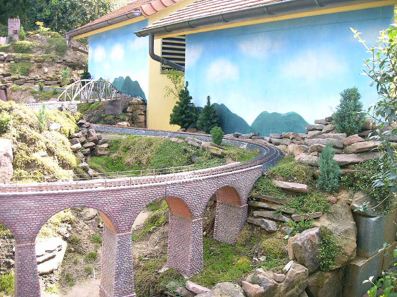

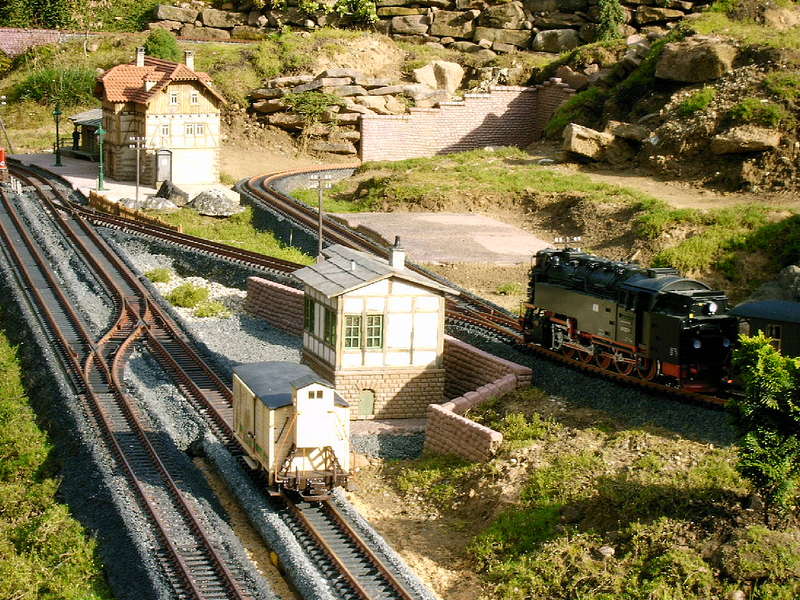

Nun wurde erst mal die Trafostation mit Farbe beschmiert um ein bisschen Tiefenwirkung zu erreichen,wenn´s nix aussieht wird es halt wieder überstrichen. :flop:
Gesamtansicht (bertel)
Mit Hintergrund
Mit Hintergrund (bertel)
Hier noch das gleiche Bild ohne Farbe.
Ohne (bertel)
