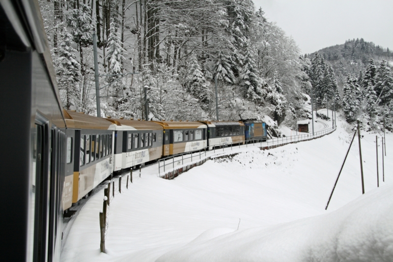

ich muss mich bei euch entschuldigen! Ich war nun über Ostern nach fast drei Jahren zum ersten mal wieder am Brünigpass, und bin vor lauter Geschmacksverstimmung fast gestorben.
Die Golden Pass Panoramic's sind mit Abstand die am schönsten gestalteten Züge, die derzeit im Regelbetrieb sind!
Und das schreibe ich nun nicht nur, weil alles andere zum K... ausssieht. Je länger ich mir den Zug angesehen habe, desto besser hat er mir gefallen.
Aber tut mir dem Gefallen, und belasst die Lok im Pleitegeier-Design, das ist das einzige, was den Brünigloks wirklich steht. (es verkehrt sogar noch mind. eine Lok so am Brünig)
Als Aussöhnung noch ein Bild vom Sonntag, so verbringt ein anderer Buntbahner den Wintereinbruch über Ostern :wink:
(baumschulbahner)
Die Bildunschärfe kommt vom Komprimieren

super Bild mit verschneiter Landschaft... Vielen Dank!

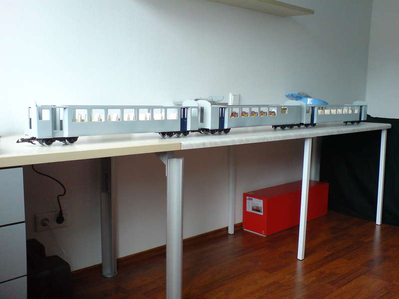

...endlich bin ich ein Stückchen voran gekommen. Alle Wagenkästen sind jetzt grau grundiert und haben Füsse:
GoldenPass in Bau1 (ottmar)
Die Türen sind test weise schon montiert und geben schon einen Eindruck wie es hinterher aussehen wird. Der erste Wagen wird ein BD und er bekommt noch die fehlende Gepäcktür.

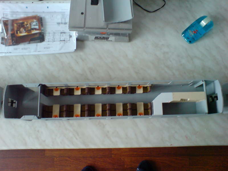

Bei dem WR ist auch schon die Küche im Rohbau fertig:
GoldenPass WR Bau2 (ottmar)

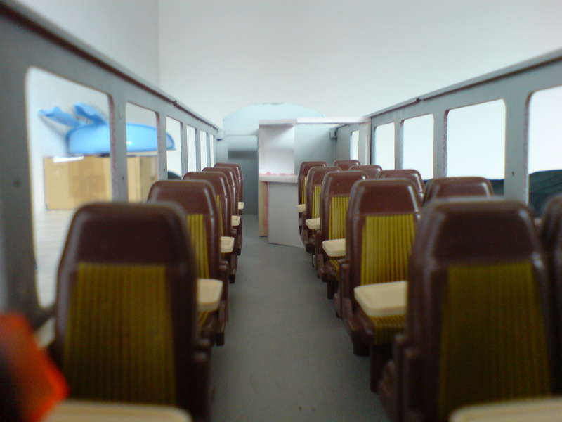

Witzig ist auch die Innenansicht (nur zusammengesteckt):

Wieviele wirst du denn davon machen? Eine komplette Garnitur? das wären dann ja nochmals mindestens vier Wagen.

Aber ich kann Dich beruhigen, der Pleitegeier bleibt erhalten. Ich hatte mich bisher aus zwei Gründen mit der Lok zurückgehalten. Einmal habe ich alles mögliche versucht doch eine GoldenPass Bedruckung zu bekommen. Aber entweder war der Preis exorbitant (jenseits der tausend Euro!!!!), oder der "Beschriftungsbauer" hat dankend abgelehnt, oder das Ergebnis war sehr zweifelhaft. Also kurz es bleibt bei der Brünig-Hasliberg im Pleitegeier-Design. Der Kasten ist von Kiss und die Antriebe von Bösch/Hesga aus der Schweiz der Rest von mir. Als technisches Schmankerl ist eine Steuerung für die Schneeschleuder ab Lok vorgesehen, um eine Reservelok neben der HGm 2/2 für den Winter zu haben.
Soweit zum Zugpferd - an Überanstrengung wird sie nicht leiden. Es bleibt vorerst bei den 3 Wagen - die machen mehr als genug Arbeit und passen gerade mal sooo auf die Ausweiche. Vielleicht gibt es dann mal viel später noch einen erste Klasse Pano - dann wären es vier. Mehr werden es auf keinen Fall!

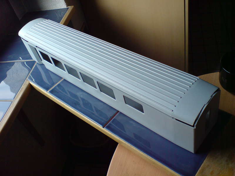

Im zweiten Versuch ist das Urmodell schon was geworden, noch fehlt die Klimaanlage - kommt nächste Woche
GoldenPassDachUrform1 (ottmar)

sieht ja "fett" aus! Verstecken sich dahinter die Teile des LGB-Speisewagens?
