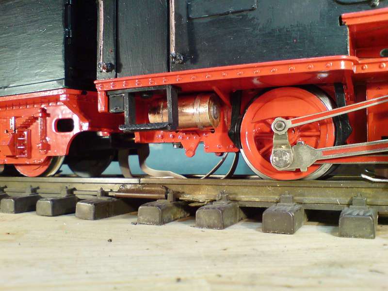

Heute hatte ich endlich wieder Zeit für meine Lok. Herausgekommen ist dabei ein Druckluftkessel und eine Dampfpfeife (was'n lustiges Wort :rofl: )
018 (20.02.08) (timme)
019 (20.02.08) (timme)
020 (20.02.08) (timme)
Jetzt komme ich langsam an den Punkt, mir Gedanken über die neuen Lampen zu machen. Ich möchte ja auf jeden Fall ein Dreispitzensignal, also 6 Lampen.
Hier wird es wohl besser sein, daß ich mir die Teile kaufe. So kann ich meine Nerven schonen. :lol: Aber wo soll ich bestellen? :nixweiss: :gruebel:
Viele reden von Regner, aber auf der Seite http://www.regner-dampftechnik.de/ finde ich keine Lampen :cry:
Gruß, Tim

naja ... die Pfeife, hmm, ... Sie ist ein Freestyle-Produkt aus dem was in der Bastelkiste so rum lag. Sollte ich eine neue nach Vorbild basteln? Sieht die Jetzige unrealistisch aus?
Die Möglichkeiten unserer Werkstatt beschränke sich im Übrigen auf eine Ständerbohrmaschine, diverse Schlüsselfeilen, Schraubstöcke in verschiedenen Größen, einen 100W Lötkolben, eine Lötlampe und eine Proxxon. Wenn wir Glück haben leiht uns damnächst einer aus dem Dorf (wir wohnen nicht direkt in der Stadt Cottbus) mal eine kleine Drehmaschine :freude:
Die Lampen müssen nicht der an den Spreewaldloks gleichen (schön wär's natürlich), da die Lok ja sowieso keine Ähnlichkeiten (außer der Nummerierung) mit den Loks der Spreewaldbahn aufweisen wird.
Der Lausitzer Dampflok Club e.V. hat leider keine 52'er in seinem Bestand. Die Ehrenamtlichen verfügen "nur" über die Baureihen 44, 03 und 35.
Ich wäre natürlich schwer begeistert, wenn ich die Lampen selbst bauen kann. Fido meinte ja nur, daß es prima wäre, welche aus Guß anzubringen ...
Viele Grüße, Tim
Na und :?: Die Werkzeug-Ausrede lass´ ich nicht gelten. :< Du hast doch im Grunde alles was man braucht. Viel mehr findest Du bei mir auch nicht. Gut, die Bonsai-Drehbank vielleicht. Aber für ein paar einfache (aber dennoch glaubwürdige) Lämpchen brauchst Du gar keine. :idea:
Hol´ Dir irgendwo ein passendes Messingrohr und ein paar Profile (zur Not im Baumarkt). Dann wird munter gesägt, gebohrt, gefeilt und fertig sind die Lämpchen. :biggthumpup: Manchmal findet sich in den Baumärkten auch passendes Plexi-Rundmaterial (z.B. 10mm). Das sägst Du in Scheiben und schleifst es. Zum Schluss vorsichtig mit der Lötlampe über die Oberfläche, dann ist´s schön klar und die Scheiben für die Lampen sind auch fertig. :schlaumeier:
Also keine faulen Ausreden, sondern HOPP, HOPP :smt079

Bei der Pfeife würde ich das viereckige Ding am oberen Ende durch einfaches Rundmaterial ersetzen, der Rest sieht gar nicht mal soo schlecht aus.
