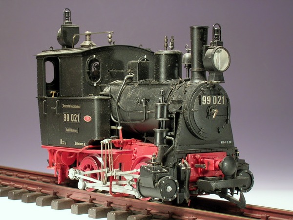

Re: Beschriftung für Schlepptenderlok LGB 2015D
Hallo fido!
Das zweite Bild in Deinem Posting zeigt allerdings ein Modell auf einem Toytrain®-Fahrgestell. Diese Freelance-Lok war 'mal eine Stainz:

Hai Thomas,
das zweite Bild passt natürlich noch besser. Die Lok solltest Du unbedingt mal hier im Forum vorstellen...
