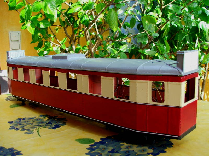

Der Triebwagen wird natürlich bis Schkeuditz nicht fertig, damit er aber nicht
ohne Hut rumfahren muss, habe ich ihm wenigstens ein Dach verpasst.
Triebwagen_13_klein (Regalbahner)

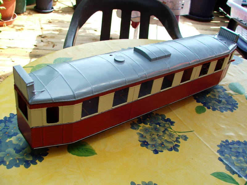

Da ich mich nicht mit glatten Dächern rumschlagen muss :wink:
habe ich mich mit dem schön beuligen Dach etwas leichter getan.
Spanten, Deckbleche und genietete Streifen über die Stöße
so wie das früher gemacht wurde.
Triebwagen_14_klein (Regalbahner)
Mit Schrumpfung habe ich keine Probleme, dafür mit Verzug.
Die Enden des 53 cm langen Daches haben sich 1 mm angehoben.
Mal sehen was mir dazu einfällt.
Die Dachkühler werde ich später natürlich noch weiter detailieren.
Dafür ist im Moment aber keine Zeit :(
Bis bald
ottmar
Beiträge: 1053
Wohnort: Schwelm
Re: Großer Triebwagen auf 32 mm Spur
Beitrag von ottmar »
Hallo Christoph,
zurzeit sind wohl die Dachdecker unterwegs...
Schaut aber stimmig aus, was Du so treibst, kannst Du noch ein paar Worte zur Technik verlieren.
Da ahnst sicher, dass Dächer bei mir für unheimliche Spannung sorgen.
Gruß Ottmar
Beiträge: 4432
Moin Dachdecker Kollege :wink: ,
da gibt's nicht viel Technik .
Wie ich weiter oben schon geschrieben hatte, ist das ein Bastelbogen in 1:45.
Also die enstprechenden Seiten runtergeladen, in ein Grafikprogramm importiert
und entsprechend dem vorhandenen Triebwagengehäuse vergrößert.
Wobei ich hier wirklich nach Länge und Breite gegangen bin und nicht gerechnet habe.
Da waren natürlich an den Schrägen der Stirnseiten noch einige Korrekturen nötig.
Dann habe ich eine Menge Spanten aus dicker Pappe ausgeschnitten und auf
die "Grundplatte" des Daches geklebt. Danach wurden Verkleidungsplatten drauf geklebt,
was auch nicht ganz so einfach war aber die Beulen stören wenig.
Obendrauf kamen dann 1,5 mm breite Streifen aus Fotokarton und unzählige
mit Windowcolors getupfte Nieten, Farbe und fertig :D
Da Ganze habe ich im montierten Zustand auf dem Triebwagen gemacht,
in der Hoffnung, dass sich nichts verzieht - naja :? hat nicht ganz geklappt.
Das Dach ist aber auf die Länge schon etwas elastisch, so dass ich das
schon irgendwie hingebogen bekomme.
Achja, das Dach soll abnehmbar bleiben, damit ich an die Innereien rankomme
und außerdem ist der Triebwagen ja noch lange nicht fertig.

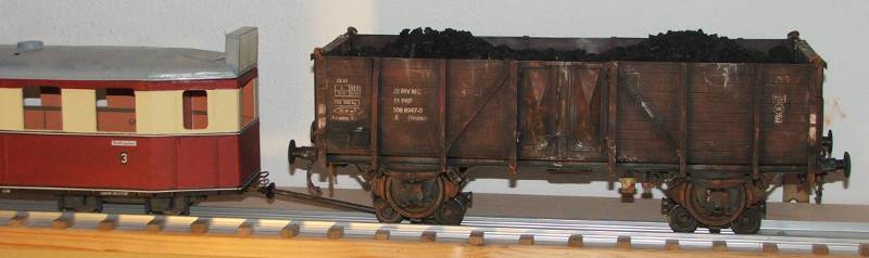

nun will ich noch schnell etwas Eigenwerbung für Schkeuditz 2010 machen :wink:
Habe heute von meinem Freund (BW Hilbersdorf) meine 750 mm Rollbockfuhre bekommen :D
Leider sind bereits alle Gleise verpackt, so dass ich nicht mehr testen kann.
Die Fahrzeuge stehen nur auf Aluwinkeln im Regal :oops:
Gespann (Regalbahner)
Ob es funktioniert, werden wir am Freitag sehen :D
Übrigens ist das alles am Küchentisch entstanden :!:
