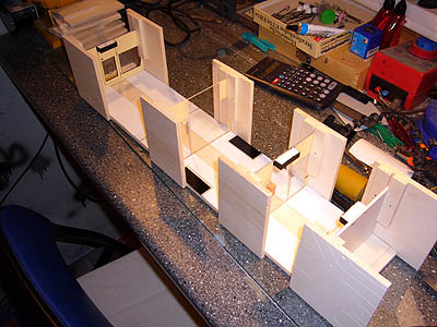

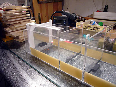

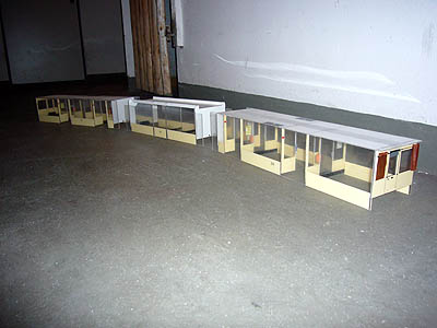

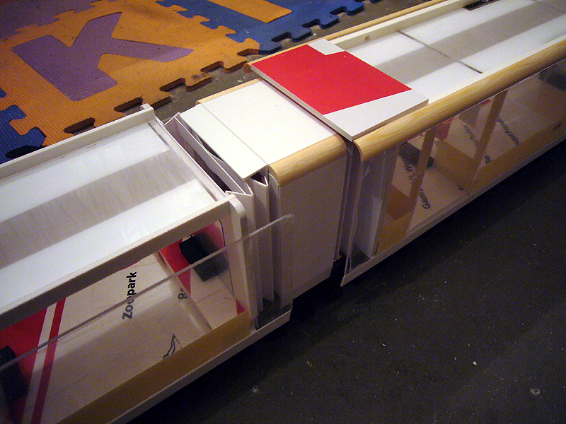

in den letzten Tagen erfolgte die Montage der Wagenkästen. Dazu ein paar Bilder...
Wagenkastenmontage (Bimmelkutscher)
Wagenkastenmontage vom Wagenteil 1.
Wagenteil 3 mit Panoramaverglasung, die erstmal nur zur Probe angehalten wurde
Alle drei Wagenkästen sind montiert
Soviel für heute, viele Grüße

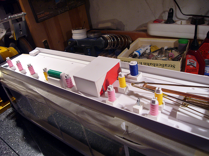

heute möchte ich die letzten 200 Bastelstunden im Zeitraffer präsentieren. Die wichtigsten Etappen auf dem Weg zum fertigen Modell zeigen die folgenden Bilder.
Die elektrischen Einrichtungen auf dem Dach des Mittelwagens. Die Isolatoren sind Griffstücke von Druckbleistiften.

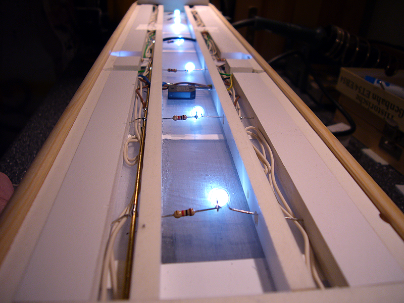

Die Innenbeleuchtung ist wieder in einem Lichtschacht untergebracht.

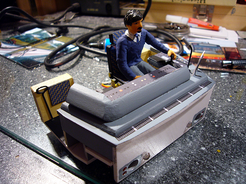

Eine der beiden Plattformen mit Fahrerpult und Frontbeleuchtung.

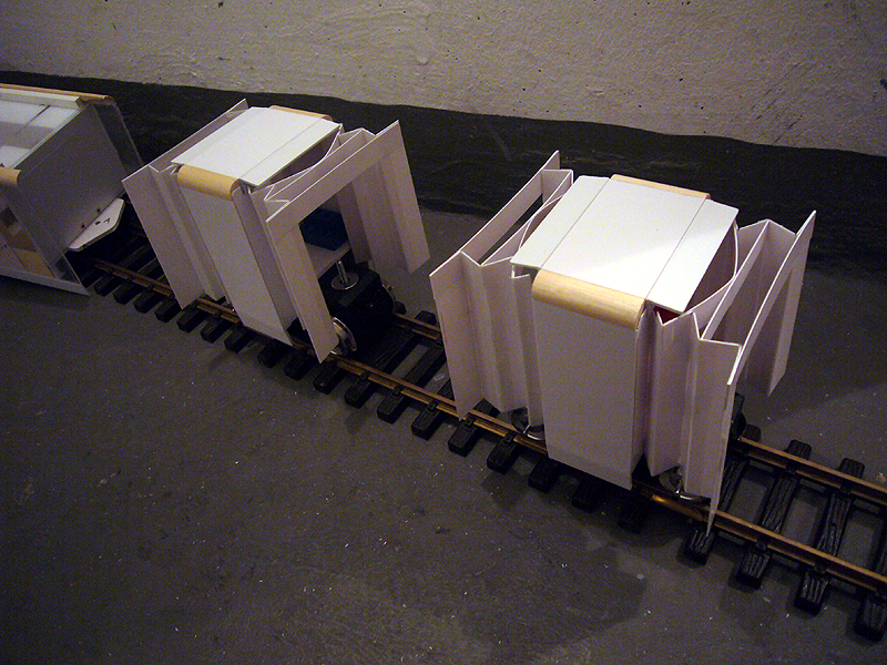

Das Gelenkportal im eingebautem Zustand.
Um auch R1-Fahrten zu ermöglichen wurde das Gelenkportal etwas schmaler ausgeführt. Damit am Wagenkasten keine Lücken entstehen, wurde an den Enden kleine Faltenbälge angebracht.

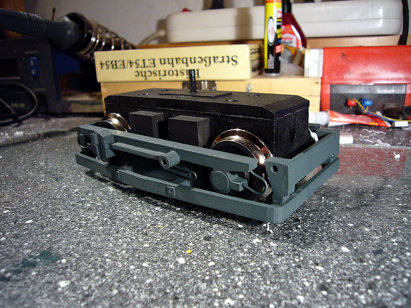

Eines der vier Drehgestelle (hier ein Lauf-DG eines Endwagens). Der Antriebsblock stammt von US-Train, die Anbauteile sind überwiegend von Benny gefräßt - DANKE!

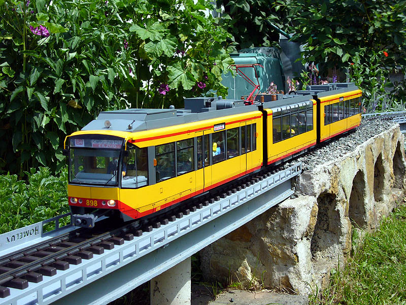

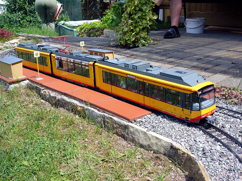

Weiter geht´s mit den Bildern....
Aufgeständert durch den Garten...

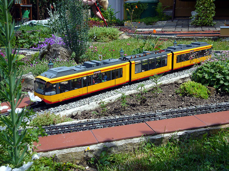

An der Haltestelle (BO-Strab) bzw. am Bahnhof (EBO) :-)
Die Abnahmefahrt fand mal wieder bei Benny (Funkenschleuder) im Garten statt. Ergebnis: Von der Modell-TAB zugelassen!

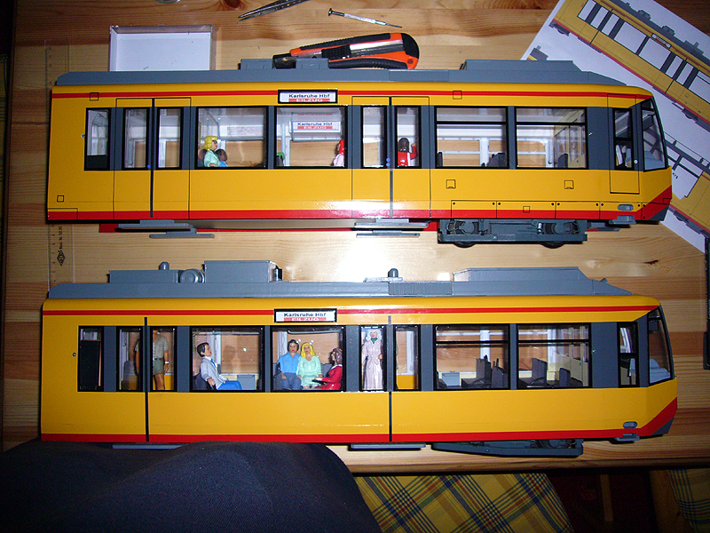

Dekoriert wird mit Folie und wasserfesten und lichtbeständigen Folienstift. Zwei Wagenteile zum Vergleichen.

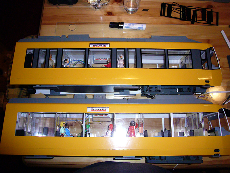

Die Fensterrahmen wurden einzeln "lackiert" (mit Folie) und dann ein- bzw. aufgeklebt.

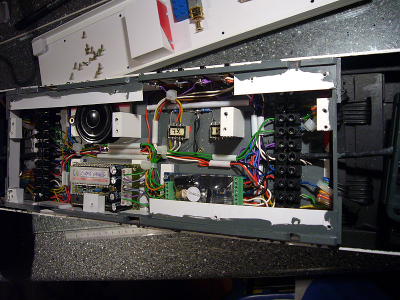

Die gesamte Elektrik wurde im Fußboden des Mittelteils untergebracht. Zu den Endwagen verlaufen nur die Anschlußkabel für die Stromabnahme und die Beleuchtung.
