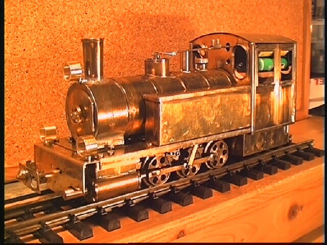

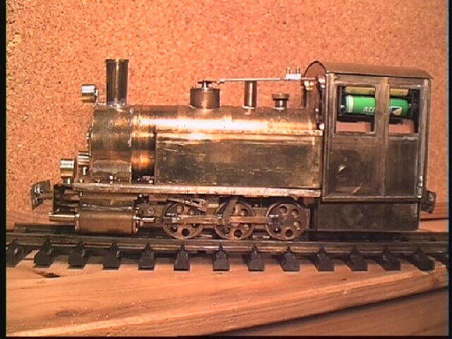

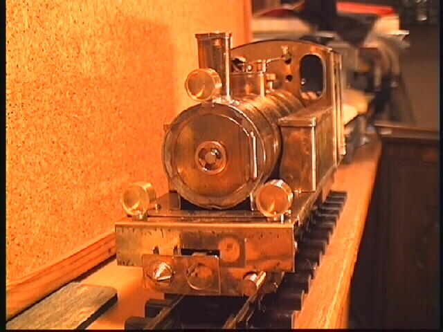

nachdem der letzte Eintrag nun schon ein Jahr zurückliegt, will ich mal wieder ein paar Fotos einstellen:
Dampflok3 (Bernd66)
Dampflok4 (Bernd66)
Dampflok5 (Bernd66)
Wie man sieht sind Lampen, Kupplungen und Wasserkästen hinzugekommen. An der Maschine selbst habe ich nichts verändert, aber sie wird langsam von allein immer besser. Zum Teil haben sich warscheinlich die Schieber langsam eingefahren und dichten besser ab, zum Teil wird es auch Erfahrung sein, die ich beim Betrieb gewinne. Die Zugkraft ist mehr als ausreichen, bei Volldampf drehen die Räder durch. Die Lok ist jetzt etwa 2,5 kg schwer, mit einem Wagen, der mit dem selben Gewicht beladen ist, kommt sie eine Steigung von 3% hoch. Allein kommt sie 6% hoch, auch in einer Kurve mit 60 cm Radius.
Mit einer Kesselfüllung läuft sie cirka 20 Minuten und verbraucht dabei 90 ml Wasser und 30 ml Spiritus.
Bernd
Dampflok3 (Bernd66)
Dampflok4 (Bernd66)
Dampflok5 (Bernd66)
