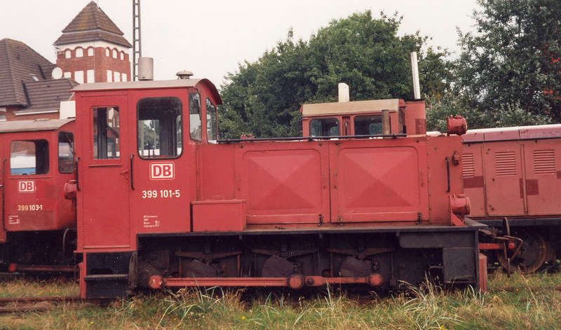

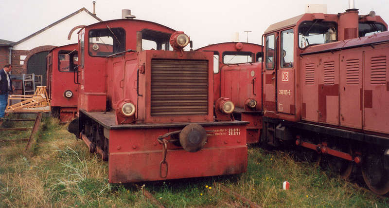

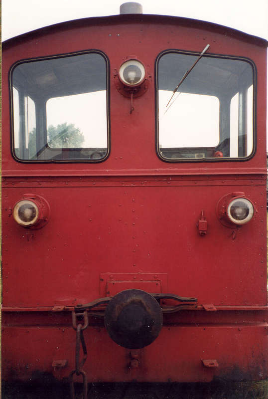

Hier noch ein paar Bilder vom September 99 auf Wangerooge- vielleicht sind die ja nützlich
3991015_hinten (Velosolexpower)
3991015_seite (Velosolexpower)
3991015_vorne (Velosolexpower)
Re: Wangerooger Inselbahn Lok 399 101-5 entsteht
Velosolexpower hat geschrieben:Moin
Vielen Dank, ich besitze zwar selbst viele Bilder und wir haben ja auch extra noch einmal nachgemessen, aber man freut sich trotzdem über jedes Bild.
