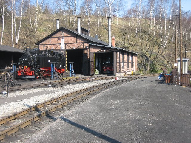

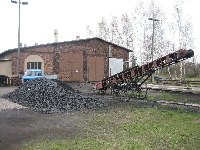

dein Lokschuppen erinnert mich ein bißchen an "Jöhstadt" - gefällt mir sehr gut :smt038 - als Vorlage für die Farbgebung halte ich mich immer an Fotos deshalb stelle ich mal zwei Lokschuppen in den Beitrag rein
Lokschuppen Jöhstadt April 07 (SuziQ)
Lokschuppen Mügeln April 07 (SuziQ)
wie Du siehst fallen auch hier die Türen / Tore nicht auseinander
