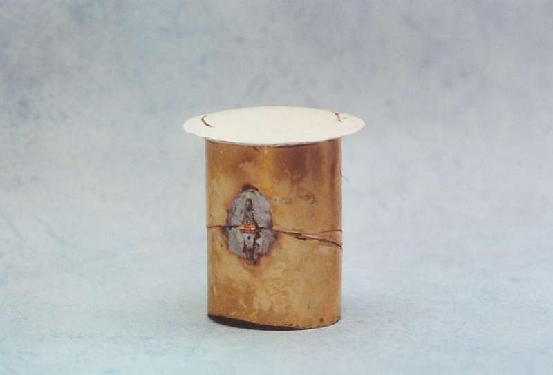

Jetzt begann ein heikles Kapitel: der in 2 Teile gesägte Dom mußte natürlich aufklappbar befestigt werden. Ein winziges Messingscharnier hatte ich in der Bastelkiste und mußte es „nur“ noch auflöten. Die ersten zwei Scharniere gingen dabei natürlich drauf, denn das viele Lötzinn floß eben in das Scharnier
. Damit hielt zwar das ganze gut zusammen aber nichts war mit aufklappen
Meine Lötübungen für die Loren:
phpBB2/viewtopic.php?t=5249
waren verglichen mit dieser Aktion wirklich grobmotorisch. Aber nicht aufgeben und wieder mal waren alle guten Dinge drei:
klappbarer Dom (Kellerbahner)
Das Scharnier hielt, ließ sich auf- und zuklappen und war trotz seiner Größe, besser Kleinheit, stabil genug für den oberen Teil. Natürlich nur wenn der Deckel vorsichtig geöffnet und geschlossen wird. Sonst war die ganze Pracht dahin. Lötprofis mögen über die dilettantische Verarbeitung und Versäuberung hinwegsehen
. War eben meine erste Lötaktion in dieser Größenordnung.

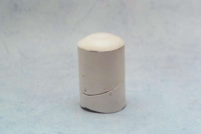

. Das liegt am Radius des Uhrglases. Also vorsichtig die fehlende Rundung mit Holzleim, schichtenweise ergänzt. Das Resultat ist zwar nicht exakt rund aber nach der Grundierung ganz ansehnlich
der Dom (Kellerbahner)
Von unten wurde der Domdeckel wieder mit Holzleim verstärkt und danach die graue Grundierung mit schöner weißer Dispersionsfarbe überstrichen, um einen saugenden Untergrund für die anschließende Alterung zu haben
weißer Dom (Kellerbahner)

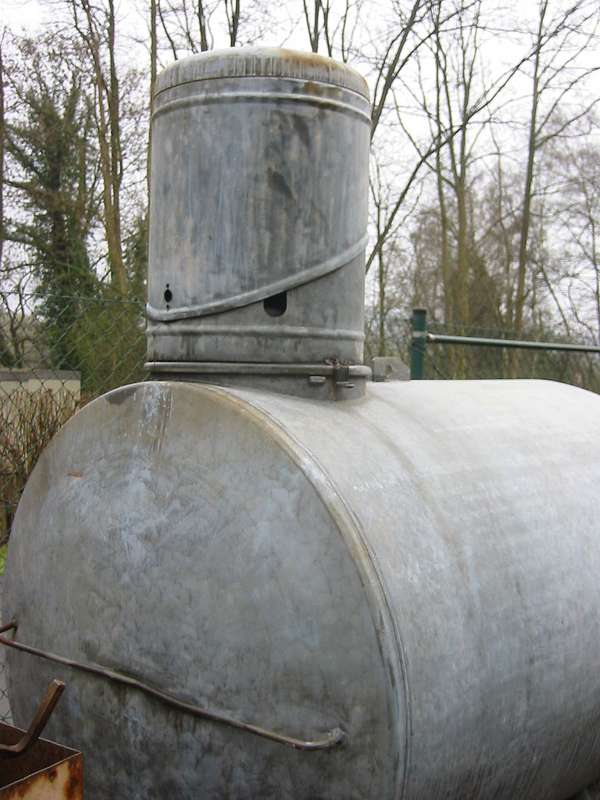

wurde an den Stirnflächen des Tank je eine Haltestange aus Messingdraht angebracht. Der Tankdom erhielt noch drei Ringe aus Lötzinn - läßt sich schön biegen und drücken. Dann wurde der Tank und Dom vollständig weiß grundiert:
grundierter Tank (Kellerbahner)
Wofür die Ringe am Dom dienen weiß ich nicht
. Vielleicht als Verstärkung oder sind es Schweißnähte ? Weiß es ein Tankwagen-Experte von Euch
Jedenfalls geben sie dem Dom eine nette Struktur
und - der mittlere verdeckt optisch etwas den Spalt der sich beim Dombau
, aufgrund meiner Inperfektion, ergab
In den Trockenzeiten beschäftigte ich mich mit der Tankauflage. Wie schon Paule geantwortet, wurde dafür wieder Holz verwendet, mit der Laubsäge die grobe Form herausgesägt und mit dem Bastelmesser etwas daran rumgeschnitzt. So sehen dann die Rohlinge vor dem Anbringen aus:
die 2 Rohlinge (Kellerbahner)
