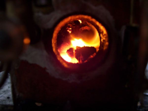

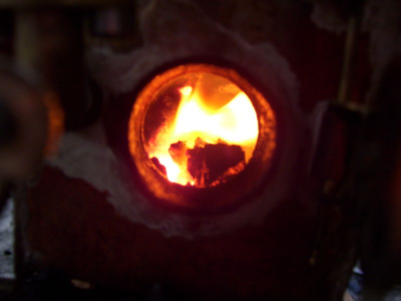

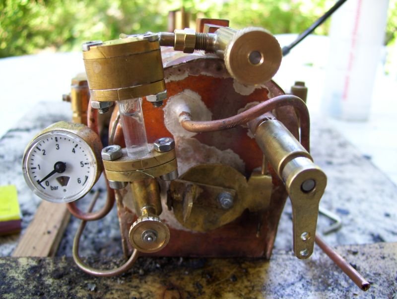

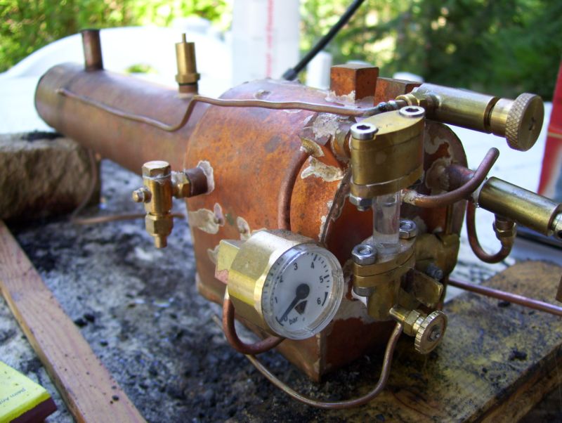

der Kessel ist seit Freitag fertig und ich bin recht zufrieden mit meiner Arbeit. Das Video ist leider nichts geworden, aber ich liefer noch eines nach.Der Kamin ist erst eingesteckt, da kommt schon noch ein richtiger rein :wink: Wenn ihr Fragen habt, nur zu.
das vorher/nachher Bild
Verrußte Grüße
Janosch

Hallo Janosch,
hast Du den Kessel komplett selbst gelötet? (Ich hoffe das war nicht die erste Druckprobe und Du hast ihn vorher mit Wasser abgedrückt :wink: )
Dann muss ich sagen Hut ab... Du hast schnell gelernt... Keine dicken Lötbatzen, wenig Silberlot verbraucht.... Alles recht schön dünn umflossen.
Im Gegensatz zu deinem ersten Kessl ein Unterschied wie Tag und Nacht... (Auch wenn sich erst ein paar Leute ds Maul verissen hatten :evil: "so was hätte hier im Forum nichts zu suchen" ) Diese Arbeit zeigt, dass man von Dir noch einiges erwarten kann. Wenn Du dran bleibst... was ich schwer hoffe.
Jetzt wünsch ich Dir , dass Du dir als "Schüler" bald geeignete Werkzeugmaschinen zulegen kannst, damit Du in die Liga "Kolbenfresser, Flachschieber, Stoffel und vielen anderen" aufrücken kannst.
Gruß Alex

Hallo Janosch
Super Sache! Nur eine Frage: Warum zappelt der Wasserstand so hektisch? (Bin Laie, und solche Videos sieht man zu selten)
Larry
Florian
Beiträge: 256
Registriert: Fr 19. Okt 2007, 23:14
Re: Spur 1 Baureihe 71
Beitrag von Florian »
Hallo Zusammen
Der Wasserstand zappelt, weil an der Feuerbüchse das Wasser siedet. Bei mir war das Problem auch vorhanden, sogar noch in viel stärkerer Form. Ich hab dann durch eine Drosselung (1mm Loch unten) den Wasserstand ein wenig beruhigen können, aber ein bisschen schwankt er immer noch.

Beitrag von Janosch »
ja, den Kessel habe ich komplett selber gemacht.Und ja es gab eine Kaltwasserdruckprobe mit 6 Bar.
Noch ein paar Daten zum Kessel:
Heizfläche beträgt ca. 260cm²
der Rostfläche 15cm²
Verdickung rund um die Feuerbüchse 61mm Außendurchmesser
Langkessel 39mm Innendurchmesser
Rauchrohre 8mm Innendurchmesser
Bis ich in eine höhere Liga aufsteigen kann, muss ich noch sehr viel lernen und richtige Maschinen zulegen.Ob ich es schaffe, weiß ich nicht, aber dranbleiben will ich auf jeden Fall.
