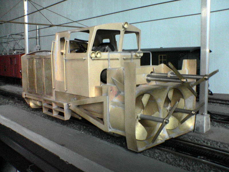

Hallo Stefan, hallo Walter,
sorry dass ich Euch so spät antworte, aber diese Woche war ich beruflich doch "gut" eingbunden und die wenige Freizeit hatte ich als Ausgleich lieber hinter der Werkbank verbracht, als am Compi (und abends hat's auch kein Licht mehr für vernünfitige Pics)
..ja im Vorbild kann das Ding auf dem eigenen Fahrwerk gewendet werden - wie übrigend fast alle Beilhack-Schleudern. Der Wende vorgang wird übrigens von Hand erledigt...
..habe das Ding gerade auf der Waage gehabt - es werden wohl eher 6 kg... Die weiteren Einbauen zu der RC und Dieseltechnik kosten ja auch noch Gewicht. Also die 14 kg Grenze der gesamten Räumkompo rücken näher.. und das auf 4 Achsen verteilt...
Bie jetzt haben sich noch zwei ernstere Probs aufgetan. Einmal die Kühlung alle bisherigen Ideen sind am Platz gescheitert. Ein Radialgebläse war dann die Lösung... Naja das ganze Ding ist ja exotisch da fällt so eine Kühlung dann auch nicht ins Gewicht.
Nur bei der Lampenfrage komme ich nicht weiter...
Hat jemand vo Euch eine Idee?
Xrotm Lampe 1 (ottmar)
Das Vorbild hat sehr kleine Lampen - insgesamt 6 Stück 3 rote, 3 weiße- wie man sehen kann nicht in der Karosse sondern als eine Art Aufsatz wie die Zusatzscheinwerfer auf den Rallye Autos in den Siebzigern.
Xrotm Lampe 2 (ottmar)
..in meiner Messing-Guss-Kiste habe ich noch Lampen gefunden, doch die weigern sich hartnäckig von hinten anbohren zulassen, hab schon zwei verwurstet. Lampengläser habe ich auch keine...
Würden Lampen von Schiffsmodellen funktionieren?
..Vielen dank für Eure Mühe
Gruß Ottmar

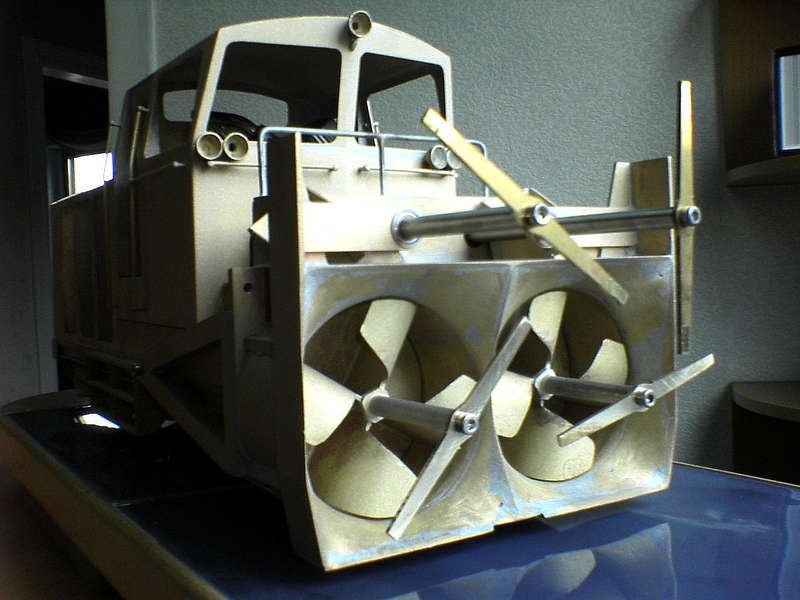

Weiter gehts mit dem Schleuderwerk, verputzen (oder schleifen und sandstrahlen wie blöd) und das Ganze sieht doch schon ganz passabel aus.
Natürlich sind noch jede Menge Restarbeiten übrig - das Auswuchten habe ich gerade eben abgeschlosse - nach dem Sandstrahlen sieht man doch noch alle kleinen "Bausünden"...
Xrotm Bau 2 (ottmar)
Xrotm Bau 3 Seite (ottmar)
Ottmar

Hallo Stoffel,
..stimmt ;-). Aber ein großes Loch im Getriebekasten hatte sich hinter Kollophonium-Resten versteckt, auch die Schleuderbrille hat an einigen versteckten Ecken Ähnlichkeiten mit Schweizer Käse...
Nein Du hast schon recht, optisch macht sie schon eine gute Figur nur an der Mechanik des Räumwerks sind noch ein paar Knacknüsse zu entfernen.

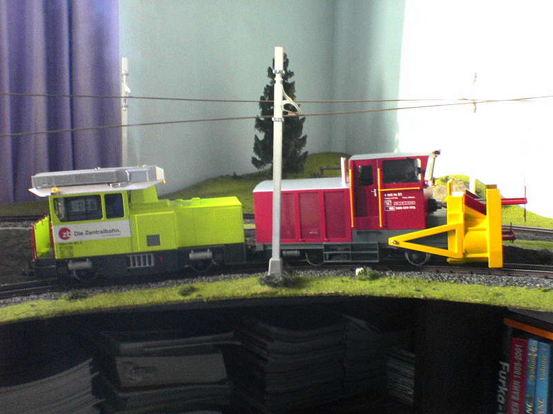

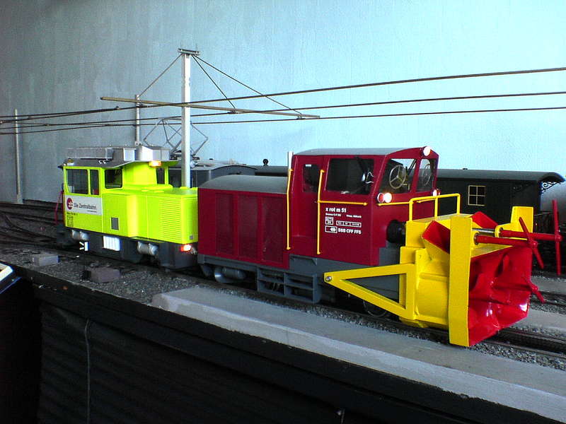

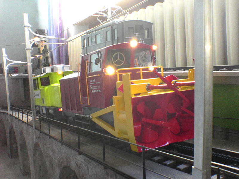

endlich fertig, oder besser fast - letzte Nacharbeiten wie Einstellen der Vorglühautomatik, die zickt noch voll rum - sind noch zu erledigen. Aber sonst war das erste Roll-out schon einfach genial. Die perfekte Abgaswolke von zwei Dieseln im Wohnzimmer ließ jede Weihnachtskerze vor Neid dunkel werden. Das eigenartige Heulen der Beilhackschleuder konnte den Wettbewerb für das lauteste Weihnachtslied ganz locker für sich Entscheiden.
The winner in Christmas sound contest iiiiiiiissss.... ;-)
Die Diesel selber waren nur als Messwert auf den bordeigenen Inststrumenten der Schleuder und der Lok erkennbar, aber geräuschmäßig in keiner Weise!
So genug Worte hier die Bilder:
Im Bahnhof Grindelwald
Xrotm und HGm Seite rechts (ottmar)
Auf der Zahnstange - im Hintergrund die elektrische HGe 3/3
Xrotm und HGm auf Zahnstange mit BOB (ottmar)
..geschafft ..
Xrotm und HGm auf Zahnstange oben (ottmar)
..so das war erst mal, jetzt warte ich auf geeignetes Futter...
Gruß Ottmar
