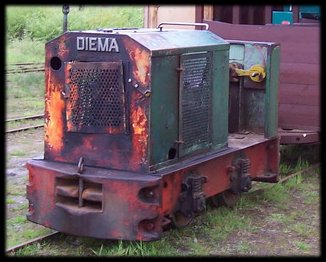

Bei den Diema Schildern gibts (gab´s) wohl 2 Versionen. Die frühe mit dem Rahmen außen, oben und unten leicht gerundet. Und eine spätere (Zeit, Material nicht bekannt) ohne Rahmen, und mit größerem Schriftzug.
Beispiel ist hieran einer frühen Deutz DL 6 zu sehen.
Gruß, Sven

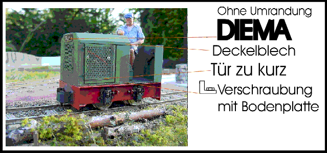

Hallo Marcel,und Berthold
Ich wollte hier niemanden zu nahe treten oder seine Arbeiten
runtermachen. Ich wollte nur auf einige Originaldetails der Diema DL8
hinweisen.
Extra3 (Holzwurm)
Und so sollte die Diema aussehen.
006 (Holzwurm)
Ich war heute bei der Moorbahn, konnte aber leider keine Maße nehmen
da beide lok`s unterwegs waren.Dafür habe ich aber noch Fotos vom alten Torfwerk machen dürfen.Zu sehen momentan noch unter:
http://www.reiner.holz-ott.com/html/torwerk.html
bis meine HP aufgearbeitet ist.
MfG Reiner
