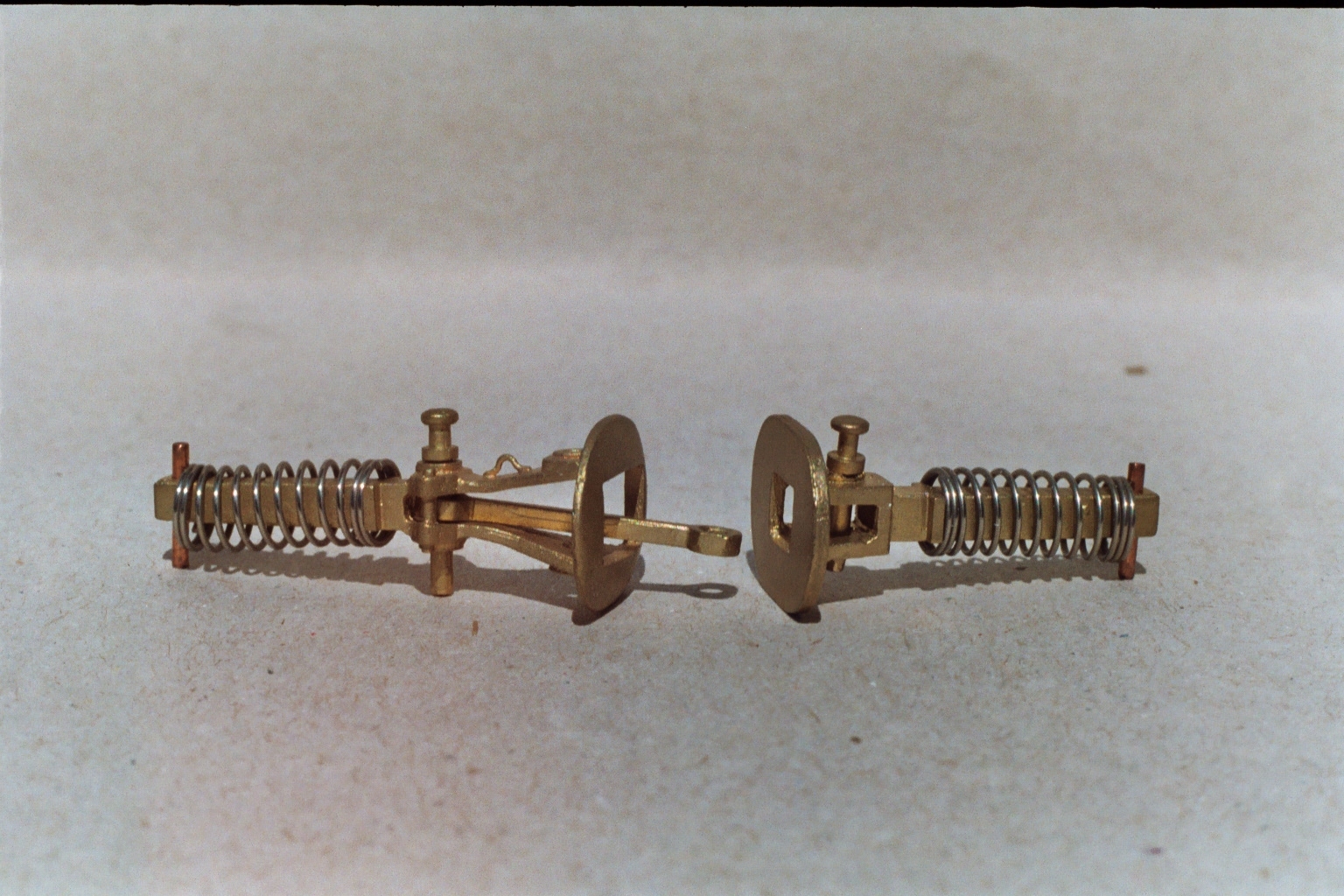

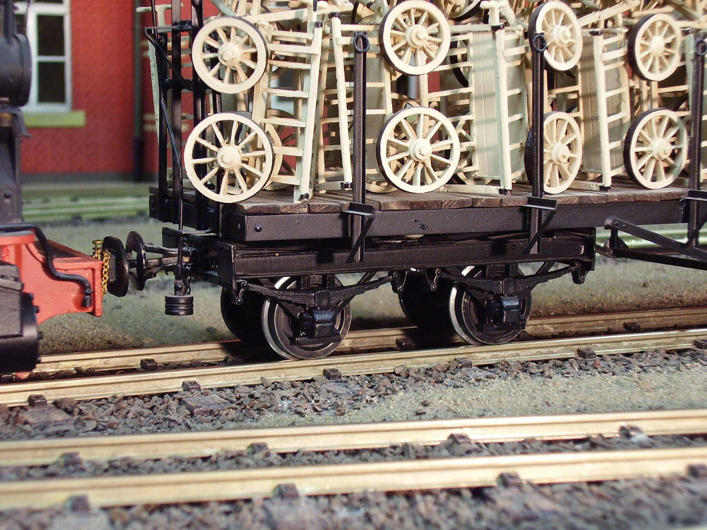

ich geb meinen Senf auch mal dazu. Wir fahren seit vielen Jahren mit Trichter- und Scharfenbergkupplungen sächsischer Bauart auf unserer IIe Anlage herum. Mindestradius ist 1m sonst geht nichts. Bei den Trichterkupplungen genügt ein wenig Spiel in der Kupplungsaufnahme ( wie beim Original ) den Rest erledigt das Seitenspiel vom Kuppeleisen. Rollwagen werden genau so gekuppelt, per Adapter auch an Scharfenbergkupplungen. Die Trichterkupplugen hab ich im Sortiment, siehe www.eisenbah-fleischer.de und anhängendes Foto. Im Übrigen wurden diese unsymmetrischen Trichterkupplungen auch ursprünglich in Österreich verwendet, siehe offene Güterwagen im Museum Mondsee! Einbauhöhe ist nach Vorbildmaß 600 mm = 26,5 mm. Noch Fragen?
Grüße Wolfgang

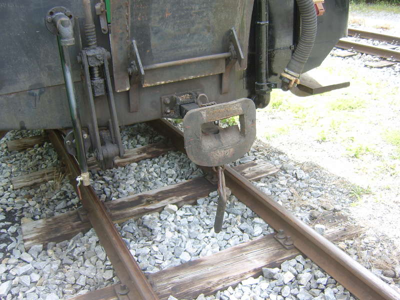

Hi, wie Versprochen stell ich grad mal ein Vorbildfoto ein. Bei den einzelnen Wagen unterscheiden sich die Kupplungen in der Größe des Mittelpuffers. Die meißten Güterwagen haben einen Balancier, bei den Personenwagen haben nur die drei von der Marierzellerbahn übernommenen einen.
Kupplung1 (TB9988)
Kupplung an einem 2 achsigen Personenwagen
Wichtig für die Modellauswahl ist die unbedingt nötige Eignung für R1!

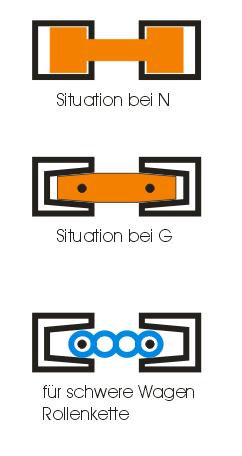

klingt vielleicht wie ein schräger Scherz: Ich würde es mal mit einem elastischen Material als Bindeglied versuchen. Habe vor Jahrzehnten (vor Roco's Kurzkupplung) aus meinen langen N-Schnellzugwagen die Kupplungen entfernt und in die Schächte ein Doppel-T-Stück aus Silikon eingehängt. Damit fiel zwar das Rangieren flach, aber das geschlossene Bild des Zuges war für die damalige Zeit einmalig, auch die Kurvenläufigkeit war tadellos.
Ich schätze mal, mit einer gewissen Verdickung und Verbreiterung des Verbindungsstückes, soweit es der Kupplungsschacht hergibt, und einigen Experimenten mit verschiedenen Materialien, dürfte sich auch da was machen lassen. Tja, R1 strikes back, kann man da sagen ... :D :D
Hans-Peter...
... einem Neo-R1-Fan für die Feldbahn
Edit: noch ein paar Skizzen und ein weiterer Vorschlag, falls die Wagen recht schwer sein sollten:
Kupplung R1 (Bremsklotz)
