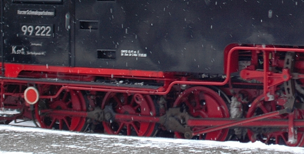

zum 99.22 Laufwerk:
1., 3. und 4. Kuppelachse fest im Rahmen; Treibradsatz (3.) mit geschwächten Spurkränzen; 2. und 5. Kuppelachse 20 mm seitenverschiebbar; Lenkgestelle als Bissel-Gestelle mit maximalem seitlichen Ausschlag von 150 mm (hinten) bzw. 130 mm (vorn).

bei meiner VIIk (Livesteam) sind bis auf die 3. Achse ohne Spurkranz alle Achsen seitenbeweglich. Bei meiner Ts5 mit Antrieb auf die 3. Achse sind ebenfalls die 1., 2., 4. und 5. Achse seitenverschiebbar. Bei der Ts5 habe ich nur die Seitenverschiebbarkeit der 2. und 4. Achse minimiert.
Die Loks liegen auch ohne Frührung sauber auf dem Gleis und schlingern nicht. Durch R3 kommen sie gerade so eben. Aber R3 ist für Loks wie der VIIk oder der 99-222 Unsinn, wenn die Lok halbwegs vorbildgetreu sein soll.
Eine 99-222 würde ich genauso bauen, wie Rainer es beim Vorbild beschrieb.

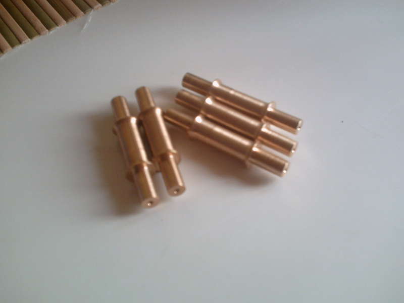

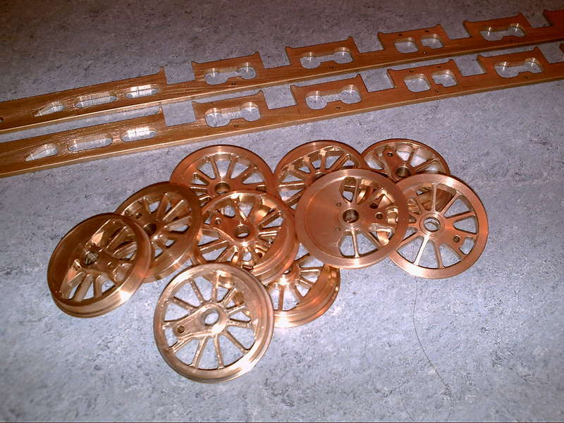

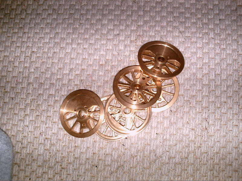

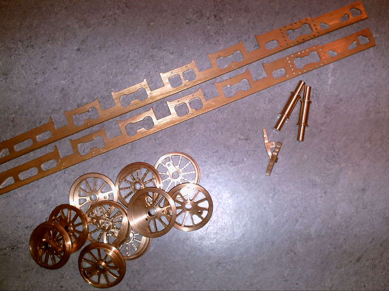

Re: 99 222 echtdampf (Baubericht)
Hallo Buntbahner!
Ich hab ein wenig weiter gebaut, hier das ergebniss:
PICT0232 (marcelb)
PICT0239 (marcelb)
PICT0241 (marcelb)
Alle fünf achsen sind fertig gedreht, zwei so das sie seitenverschiebbar sind und drei so das sie fest sind. Die Passungen wo die räder drauf kommen sind 0,01mm größer, so das ich die Räder aufpressen kann.
PICT0256 (marcelb)
Ich bin mir noch nicht ganz sicher wie ich die 90° verstellung der Räder zueinander mache
. Aber da wird mir schon was einfallen
P.S. heute sind die Lager dran
Gruß Marcel
