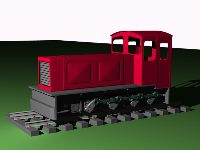

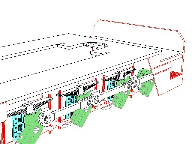

"auf die Schnelle" noch ein update:
Die grün markierten Teile (Blindwellendeckel, zwei verschiedene Kurbeln, Lagergehäuse) werden zur Zeit für zwei Prototypen der HK gefräst;
die hellblau markierten Lagerhalter sind für alle bestellten Teilesätze unterwegs zum Prototyping / Guss.

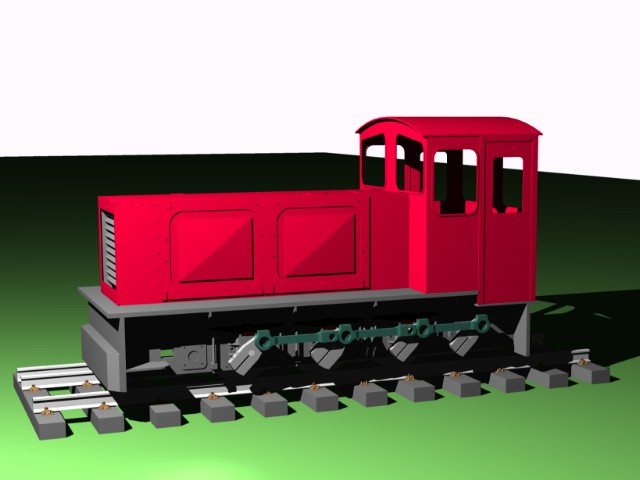

Die "Hilde" ist übrigens eine echte Herausforderung :roll: :
Die Türen sind links und rechts unterschiedlich ... (man darf wirklich nicht damit beginnen, sich intensiv mit etwas zu beschäftigen ... :grosseaugen: ).

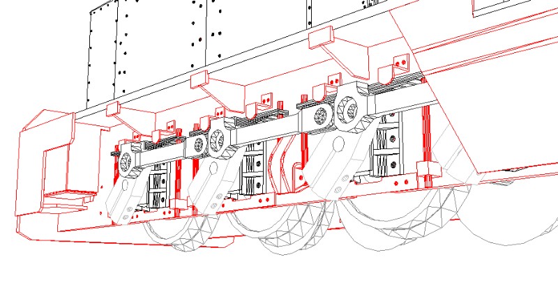

der Konstruktionsfortschritt ist auf den ersten Blick sicherlich nicht unbedingt schwerwiegend
aber dafür war´s das jetzt endgültig. Mehr kommt da nicht ran.
Sollte der screenshot jetzt jemandem das Bastlerherz in die Hosen rutschen lassen, dann ist das die letzte Gelegenheit, wieder abzuspringen :lol: .
Gruß Andreas

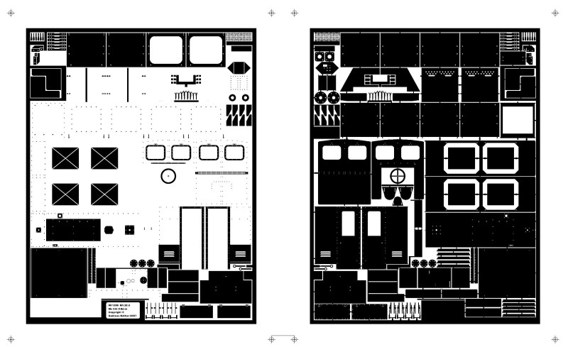

So, weiter geht´s:
Das layout ist erstmal fertig und jetzt geht´s zum Ätzer.
Ich habe übrigens auf dem Film noch ein paar nette Kleinigkeiten unterbringen können. Z.B.:
(SW 1.6, 1.8, 2.0)
Sieht jedenfalls schon mal nach jeder Menge Bastelspaß aus :-).
Gruß Andreas

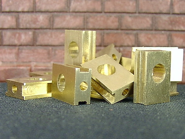

Lagerdeckel
Lagerstein02
Bei dem Tempo wird vermutlich schon bald die erste Antriebskonstruktion in einem HK-Rahmen zu sehen sein :P .

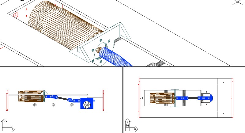

Damit keine Langeweile aufkommt, hier mal das Ergebnis eines kleinen "online-brainstormings" vom (fast) vergangenen Wochenende
(Teilnehmer: fido, Tobi und icke):
Der „Befestigungsschlitten“ ist längs der Lok frei verschiebbar, sodass nach Gutdünken auch Schwungscheiben oder zusätzliche Christbaumkugeln angehängt werden können.
Auch sollte jetzt die Möglichkeit gegeben sein, die Kardanwelle zu beleuchten und/oder z.B. die dritte Achse anzutreiben ;-).
Bei den Dreiecken lautet die Empfehlung HARTLÖTEN (muss aber nicht unbedingt) und der fertige Schlitten kann dann weich eingelötet werden - wenn das ordentlich gemacht wird, dann reißt das auch ein Elefant nicht raus (2mm Messing).
Ich denke, dass sich an diesem Konzept nichts Wesentliches mehr ändert und werde diese Woche mal den Wasserhahn für zwei Probeexemplare öffnen.
Achja:
Getriebe: Schurer/Scheba
Getriebemotor: Faulhaber
Wellenkupplungen: Graupner
Gruß aus Berlin
