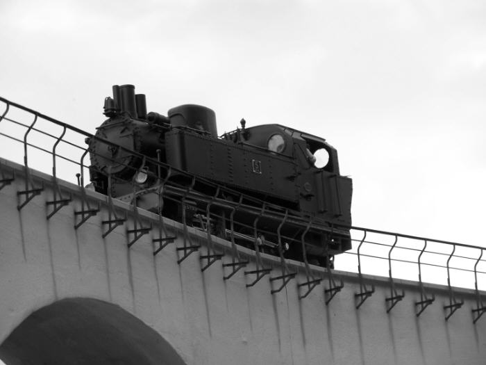

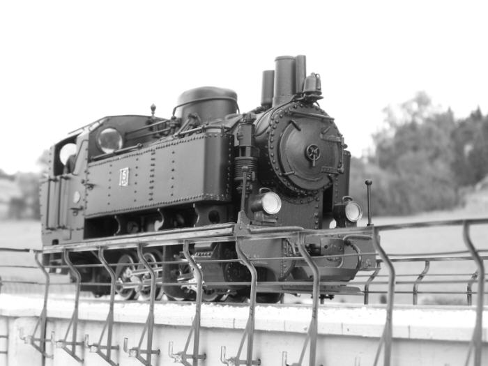

Re: Flachschiebers Krauss 7562/1919
am 9. Sept war bekanntlich in Dischingen der IIm Fahrtag beim Vorbild. Hans-Ullrich hatte seine neue dabei. Zwar als elektrisches Modell aber dennoch eine sehr eindrucksvolle Erscheinung. Die Krauss 7562
So soll meine nun auch mal aussehen.
Nebenbei konnte auch noch Fidos Geländerbastelei bestaut werden:
Da kommt selbst der Fachmann ins Zweifeln ob Modell oder Vorbild.
Vor allem die Dimensionen des Kessels sind für IIm gigantisch. Da könnte man leicht auf die Idee kommen einen Kohle gefeuerten Kessel zu bauen.

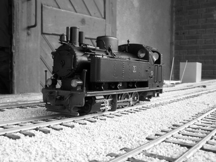

Hallo Marco,
Das Problem der Achslagerung bei meiner BR78 habe ich inzwischen gelöst. Siehe Bilder in "Meine Galerie". Die Seitenverschiebbarkeit der Kuppelachsen von je 2 mm wird im R3 garnicht ganz ausgenutzt. Das Ausschwenken der Drehgestelle sieht aber verboten aus. Ebenso der lange starre Rahmen in diesem Radius. Bei Schiebeversuchen verliert sie in der Kurve kaum Schwung und die 6-Punktaufhängung arbeitet offensichtlich gut. Gefedert sind nur die Drehgestellachsen. Die Führung der Drehgestelle in der dargestellten weise ist nicht auf meinem Mist gewachsen. Ähnliches habe ich einmal beim Selbstbau einer Lok mit Asterteilen gesehen. Allerdings nur mit der Drehmöglichkeit um senkrechte Achsen. Ich bin auf die Idee mit dem Kugelgelenk gekommen, das Beweglichkeit in jeder Ebene ermöglicht. Die Abstützung am Rahmen wird durch ein Axialkugellager gewährleistet.
Für Dein Projekt hast Du ja jetzt , wie die Bilder zeigen, ein ideales Vorbild. Warum nicht mit Kohlefeuerung?
Viel Spaß beim Planan und werkeln brauche ich Dir wohl kaum Wünschen.
Gruß Ullrich.
Gruß Ullrich.
