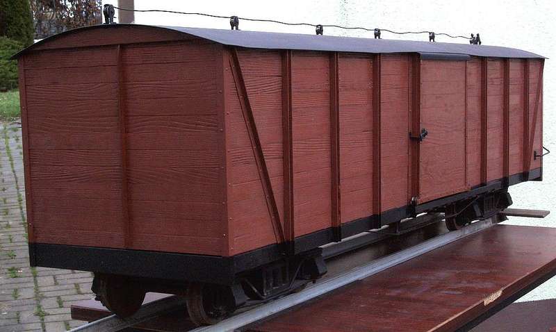

Hallo 4Heiner,
sieht doch super aus. Auch nicht zuuu perfekt und damit steril, wie ein Plaste- Modell.

Hallo Heiner ,
wenn man das Vorbild betrachtet ,
http://www.club1889.ch/?http://www.club ... eschichte/
hättest Du die Kanten der Bretter vielleicht ein wenig anfasen sollen .
Ansonsten , sieht das schon ziemlich fertig aus .
Da steht ja bald eine Probefahrt an .
Ich denke , ich sollte auch einen bauen , bevor wir mit unserem nächsten Projekt beginnen .

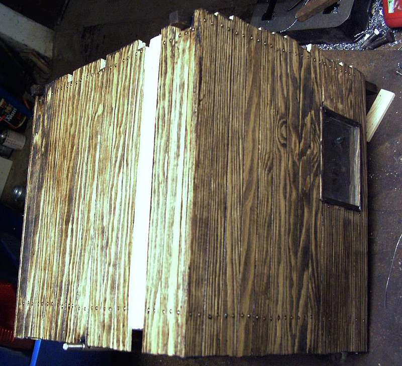

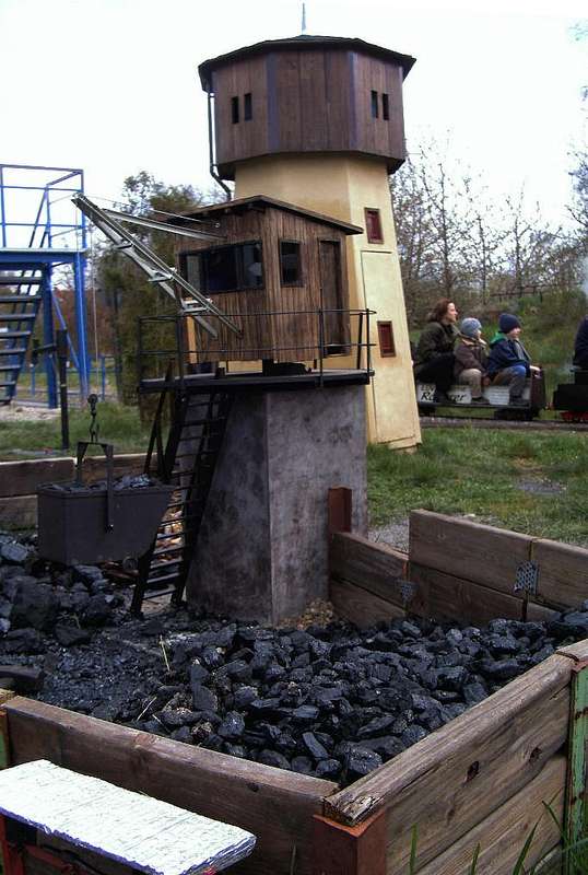

Jetzt in 1:8 ist dies Mindest-Standart, allerdings mit 20x5mm Leistengröße. Mit der Drahtflex oder Handdraht(Ms)Bürste gealtert und noch die Kanten leicht angefaßt. Dies bringt vielleicht den Unterschied zum "Geritzten"? Dies alles gealtert, mit Holzschutz "Palisander" für den Kohlekran oder Rostschutzfarbe für die Wagen. Die Wirkung der einzelnen Bretter ist enorm.
Bretter im 1:8 Wagen2 (bahn-stephan)
Bretter im 1:8 Wagen3 (bahn-stephan)
Bretter im 7Zoll-Wagen1 (bahn-stephan)
Bretter für Laufsteg (bahn-stephan)
Bretterbenagelung für Kohlekran (bahn-stephan)
Fertig mit "Modellbretter" (bahn-stephan)
Aber, sind die Bretter bei deinem Wagen wirklich senkrecht verbaut(kenn deinen Vorbild-Wagen nicht), bei uns sind die Bretter alle wagerecht und die Spanten senkrecht angeordnet.
