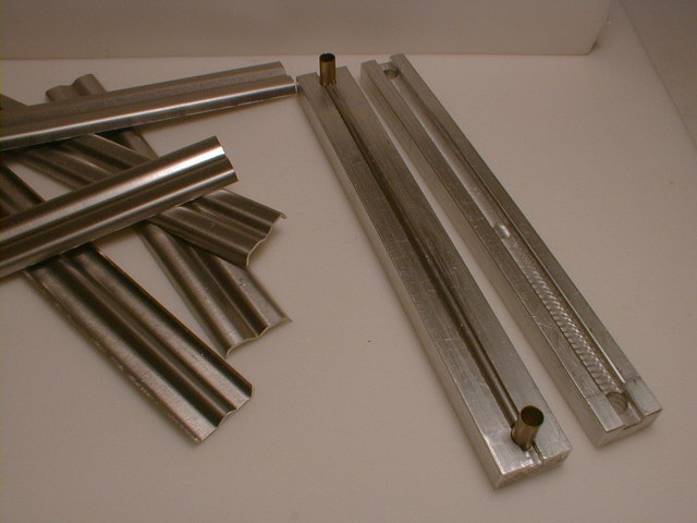

Einfaches Drückwerkzeug (Sven Frank)
ein einfaches Drückwerkzeug aus Alu gefräst. Die Welle ist aus VA. Durch die Hülsen werden beide Hälften verschraubt, so kann das eingelegte Blech nicht herausfallen / verrutschen. Gedrückt wurde zwischen 2 massiven U-Profilen, die ich mit 4 M12 Schrauben zusammengezogen habe. Über den Schraubstock hat das Blech nur müde gelächelt...

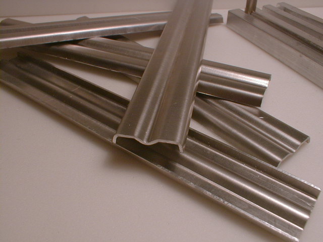

Rillenschwellen (Sven Frank)
Für einen "mal eben zwischendurch" Versuch ganz o.k. Bei den 5 Stück für ein Gleisjoch soll´s aber auch bleiben.

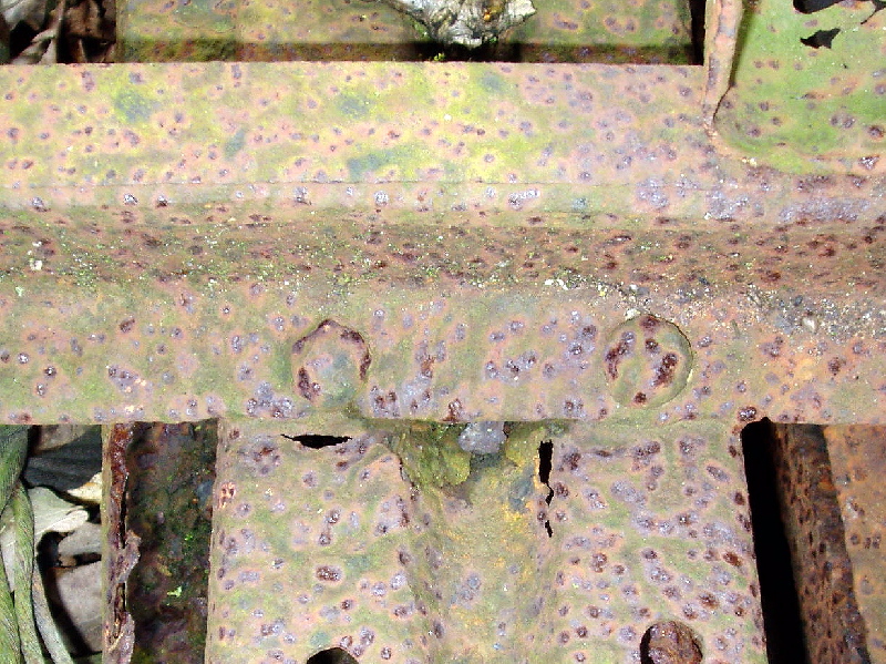

hier ein Vorbildfoto genieter Rillenschwellen:
Rillenschwelle_genietet (Gleisbauer)
MfG Christoph

in der Tat, mißverständlich geschrieben/ausgedrückt, dabei sollte ich´s als ehemaliger Feinmechaniker eigentlich noch wissen :oops:
Die Blechstärke beträgt 1mm, ist viel zu dick, aber war, genau wie das Material für das "Werkzeug", gerade in der berühmten Restekiste vorhanden.
Für 0,5mm Stahlblech müsste das Werkzeug mindestens aus Messing, besser noch Stahl gebaut sein. Selbst das recht weiche Alu hat schon deutliche Spuren hinterlassen.
Die Schwellen sind so stabil genug um auch mal ein Drauftreten zu überleben, der Betrachtungsabstand liegt bei ca. 1,6 bis 2 Meter und nach 2 mal befahren der Strecke sind sie nahezu vollständig im Mutterboden versunken.
