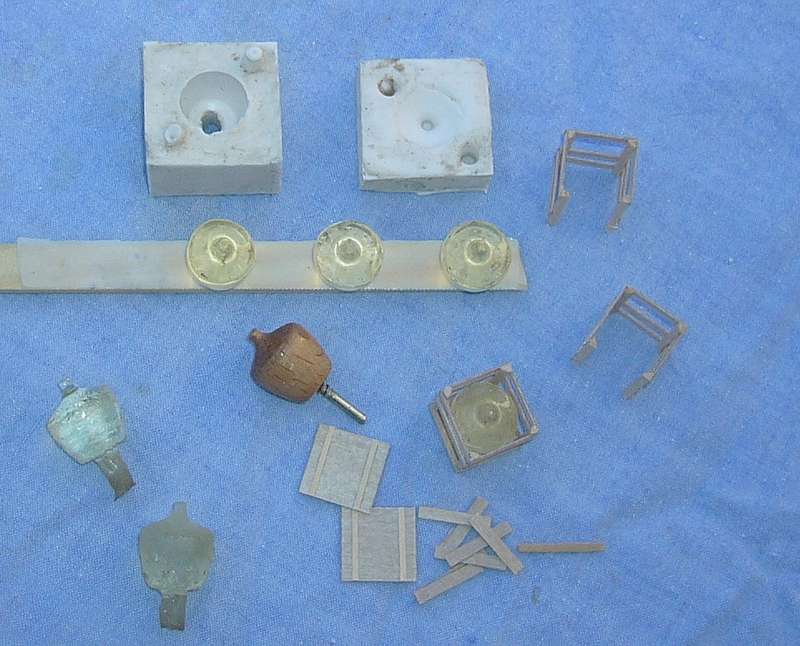

Trotzdem habe ich eine Idee umgesetzt, die ich schon lange hatte und die
am Modellbahntag in Frankfurt durch Marcel neue Nahrung erhiehlt.
Er hatte mir damals seine neu erstandene Ballonflasche im Korb aus Weiss-
metall gezeigt.
Heute habe ich die ersten Schritte für meine eigene Ballonflasche jedoch mit Holzgestell getätigt. (Das mit dem Korbflechten liegt mir nicht so :( :( )
Grösste Herausforderung war diesmal die Imitation der Glasflasche.
Aber genug der Worte, die Bilder sagen eigentlich alles:
Ballonflasche 1 (Trambahner)
Ballonflasche 2 (Trambahner)
Natürlich wird das Holz noch behandelt...
Momentan bin ich in ernsthafte Versuche für eine gefüllte Flasche involviert.
to be continued...

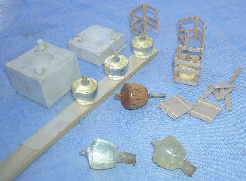

Nachdem ich heute noch ein wenig Zeit hatte, sind meine
leeren Ballonflaschen fertig geworden.
:D :D :D :D :D
Ballonflasche 7 (Trambahner)
Ballonflasche 8 (Trambahner)
Ballonflasche 9 (Trambahner)
Na ja, der Verschluss auf der Flasche fehlt noch, aber da ist mir noch keine wirklich gute Idee gekommen, und aufbohren getraue ich mich noch nicht.

Hallo Michael,
ein Vorschlag für den Verschluss der Ballonflaschen - einfach den Kopf in Siegelwachs eintauchen.
Gruss Udo

wieso leer, ich finde die sehen voll aus!
Jetzt künntest du dir aus einer Messingstange einen Schraubverschluss drehen, oder einen Korkenimitat aufkleben.
Gruß, Arne

Hallo Michael!
Diese Arbeit ist wie stets großartig. Die Flasche rechts auf den Fotos wirkt am leersten.
Wie wäre es mit Halbschalen, die Du zusammen kleben kannst und an den Nähten polieren kannst? Die passenden Flüssigkeiten könntest Du nicht in die Flasche, sondern separat gießen und dann in Klarlack einbetten (dann fallen die Harzfärbereste am Hals nicht auf, außerdem verbessert das wegen der Lichtbrechung die Wirkung).
Die Ballonflaschen dieser Art, die ich kenne, waren mit kegeligen Korken verschlossen, meist etwa so hoch wie breit. Eine geeignete Imitation lässt sich vielleicht aus Buchenholz drechseln.
Bewunderte Grüße ob so viel Kreativität -

Hallo zusammen
Besten Dank für Euren Zuspruch und die Tipps zur Verbesserung und Weiterentwicklung. :D :D :D
Ich werde ersten einen Verschluss mit einem Korken versuchen nachzubilden, und für die vollen Flaschen habe ich mir überlegt, erst einen eingefärbten "Giessharzprofen" zu erstellen, der etwas kleiner als die Flasche ist
(Füllhöhe kann ja noch variert werden) Diesen kann ich dann in die bestehende Form einlegen (hier wird die Herausforderung das Zentrieren sein) und mit einer zweiten Schicht des klaren Giessharzes wird die Form endgültig aufgefüllt.
Damit der "Inhalt" nicht verrutscht werde ich diesen unten (sozusagen am Flaschenboden) fixieren. Dass damit der "Propfen" unten nicht umschlossen ist sieht ja keiner.
Mal schauen ob das klappt.

Hallo Michael,
warum lässt Du die Flaschen nicht von unten hohl (mit waagerechter Oberfläche)?
So kannst Du dann mit Glasmalfarbe (verschiedene Töne ergeben unterschiedliche Weinsorten) die innere Fläche ausmalen. Ich habe zwar damit keine Erfahrung damit , könnte mir aber denken, dass die Transparenz der "Flüssigkeit" dann sehr vorbildgerecht wird. Ich glaube, dass der Aufwand geringer ist, als der mit einem Propfen.

Hallo Michael,
da kann ich Frithjof nur recht geben.
Einfach das Verfahren für Schokoladen-Weihnachtsmänner oder Osterhasen anwenden. Zweiteilige Form mit etwas Giesharz füllen und dann so lange über alle Seiten drehen, bis das Harz weit genug abgebunden hat.
Solche Balonflaschen waren für Most dann auch mit roten Gummikappen verschlossen, da brauchst du die Dinger nur Kurz in Farbe tauchen und schon hast du deine Kappe.

Hallo Michael/trambahner,
Du kannst Gießharz auch in mehreren (verschiedenfarbigen) Lagen gießen:
Für den "gefüllten" Teil der Flasche nimmst Du einen dunklen Rotton (oder etwas anderes weinähnliches) - dann gut aushärten lassen (wegen des "Oberflächenspiegels" des dargestellten Weines; für den "leeren" Teil der Flaschen nimmst Du durchsichtiges oder leicht grünlich eingefärbtes Gießharz und gießt den Rest Deine Form damit aus.
Ich habe auf diese Weise einmal für ein Diorama Brackwasser darsgestellt: unten ganz dunkelbraun eingefäbtes Gießharz, darüber eine schon mehr durchsichtige Schicht und die obere Schicht dann nur noch mit wenigen Tropfen Gießharzfarbe - so erzeugt man bei z. B. nur 1 cm tatsächlicher Tiefe optisch eine wesentlich größere Tiefe ...
