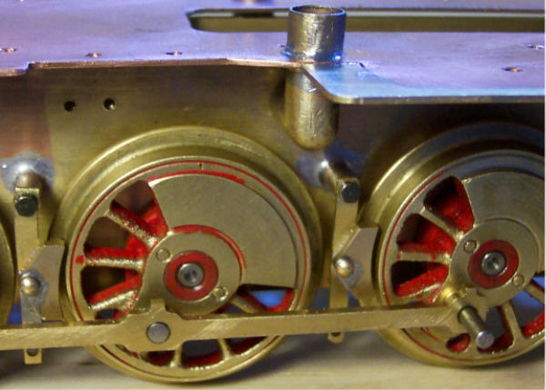

nach einer sehr langen Pause hab ich nun an der 99 7203 mit der Detailierung angefangen.Im Moment ist sie komplett zerlegt da ich am Fahrwerk noch ein Paar Dinge wie Achsen und Bremsattrappen überarbeitet habe und wird heute und morgen montiert damit endlich die Strecke unter die Räder genommen werden kann.
Hier 2 Teile die ich heut früh angefertigt habe da es die nicht gibt wie ich diese brauche.
Rohr1kl (Flachschieber)
Einfüllknie der Rahmenwassertanks von 99 7203
Marco der sich auf die erste Lastfahrt freut :P

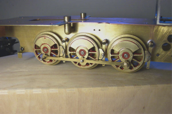

Hallole
so nun ein Paar Bilder vom eingebauten Einfüllknie.Das war ein Gschäft :D das in die Lok einzubauen aber die Optk stimmt nu auch.Die neu eingebauten Bremsbacken sieht man auf den Photos auch gut.
Fahrwerk3kl (Flachschieber)
Fahrwerk4kl (Flachschieber)

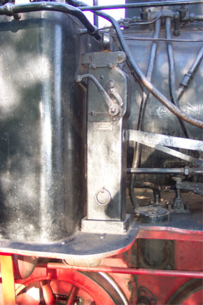

weis von euch zufällig jemand ob man so ne Handhebelwinde irgentwo als Fertigteil kaufen kann?
2 Stück gehören nämlich an die Badin jeweils vor die Wasser bzw Kohlekästen.
Hier mal ein Bild des Originals in Amstetten
Hebewinde (Flachschieber)
Über Hinweise wäre ich dankbar.

Hallo Marco,
im neuen Regner-Katalog ist ein Stangenheber als Messing-Feingussteil aufgeführt (Best. Nr. 75506).
Leider sind keine Maße angegeben. Er sieht etwas klein aus im Vergleich zu dem auf deinem Foto.
Preis: 10,10 EUR
Viele Grüße und bis Freitag?

Hi Marco :tach:,
zwei weitere Anbieter von Winden sind mir bekannt:
Fa. Baumann in Neustadt/Aisch und
Fa. Zinngiesserei Neumann in Neuhof
Beide Anbieter sind in der Firmendatenbank vorhanden. Die Modelle sind aus Zinnguss gefertigt und kosten so um die 5,00 Euronen.
Beide Ausführungen sind aber mit der von Dir eingestellten nicht ähnlich, daher
würde ich mir den Selbstbau überlegen :roll:
Karl-Heinz :tach: :tach:

Hallo Nick/Karl-Heinz
Nun hab ich die Qual der Wahl. :?
Mit dem Eigenbau wirds wahrscheinlich am besten hinkommen.Ich überleg mal was ich da am besten mach.Sie sollte halt schon die selbe Größe haben wie auf dem Bild.Da muß ich dann wohl oder übel zum Selbstbau greifen.
Danke für Euere schnelle Hilfe
