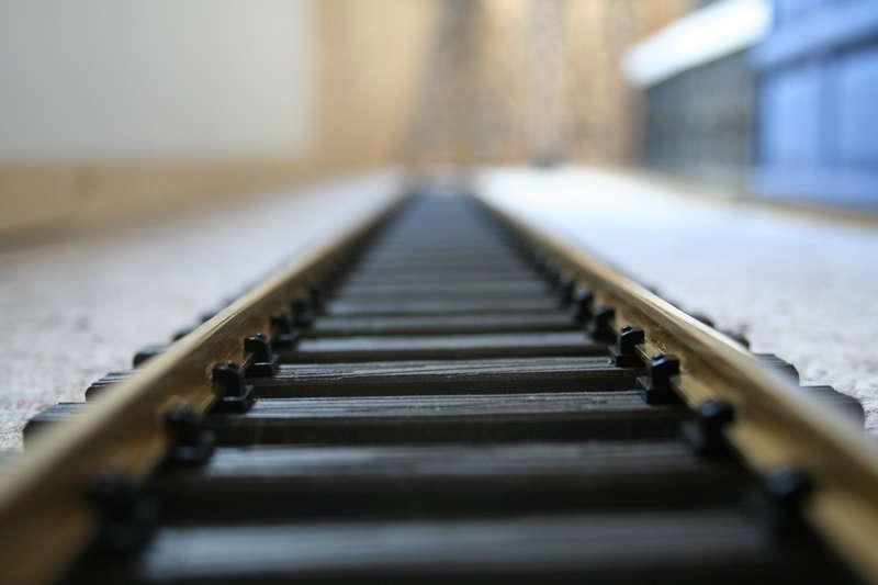

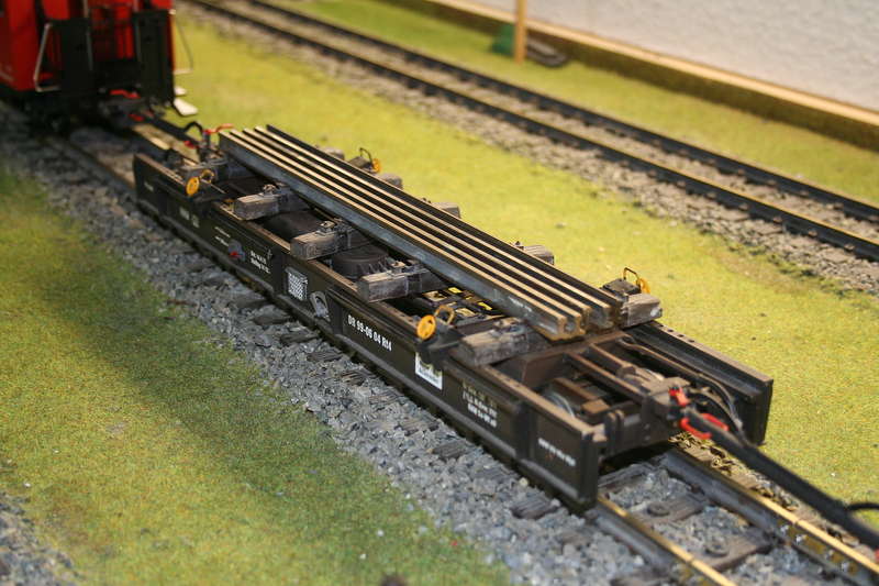

heute erfolgte der Transport der Schienenprofile.
IMG_6657 (Rollwagen)
Diese wurden dann umgehend in Karlsberg abgeladen.

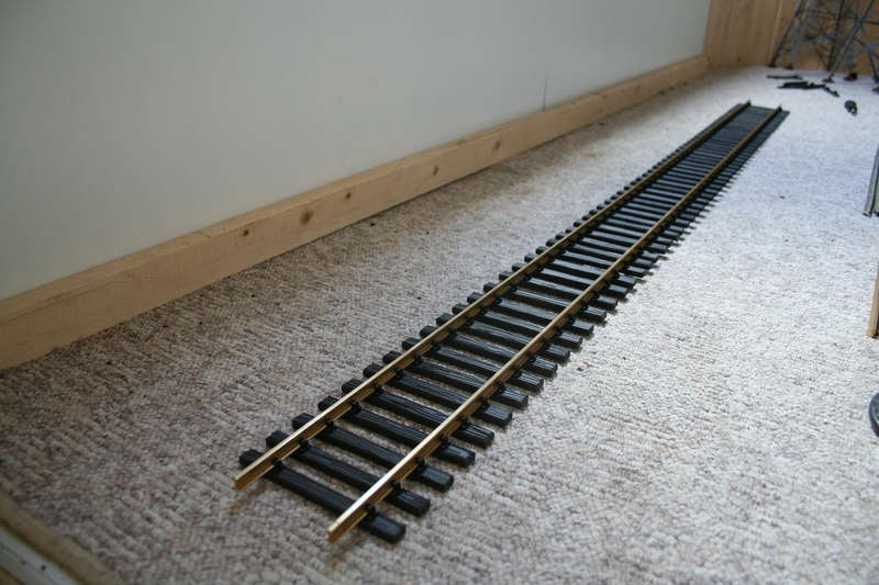

Aber zurück ins wahre Leben! :wink: Denn Rest des Nachmittags verbrachte ich damit Regelspurgleise zusammen zu bauen.
IMG_6668 (Rollwagen)

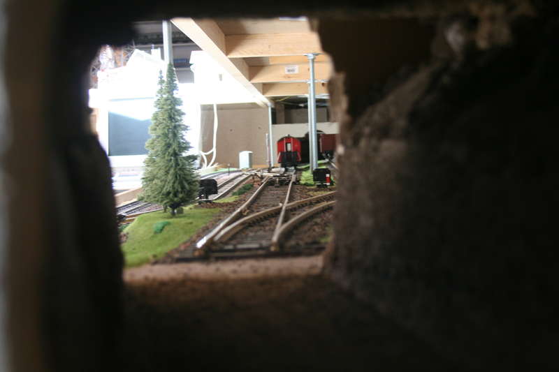

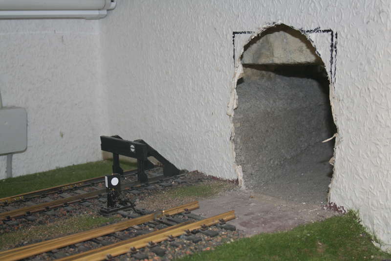

nach unserem Urlaub hatte ich endlich wieder Zeit an der Anlage weiter zu bauen. Da mein Vater letzte Woche ein paar Stunden Zeit für mich hatte, griffen wir zum Bohrhammer und rückten der 170 Jahre alten Bruchsteinmauer zu Leibe, welche die Anlagenteile trennt.
IMG_8180 (Rollwagen)
Das Gleis im Tunnel verläuft in einem 3m-Bogen.
IMG_8184 (Rollwagen)

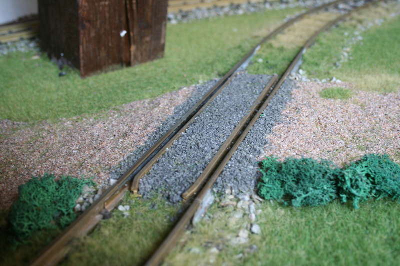

Hinter dem Tunnel wird eine Straße den Bahndamm kreuzen. Der Bahnübergang wird in derselben Art und Weise erstellt wie die Bahnübergänge der Schmalspurbahn.
IMG_8197 (Rollwagen)
Allerdings überlege ich das Stück zwischen den Gleisen diesmal mit Beton
( Gips ) auszuführen.

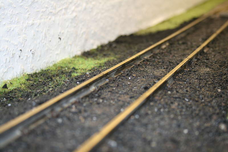

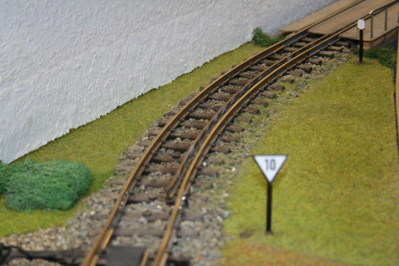

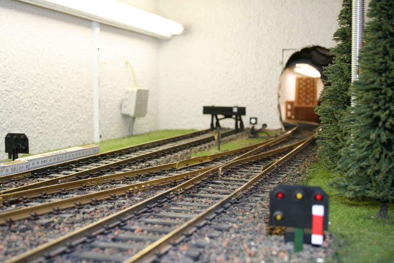

mal wieder ein paar Bilder von meiner Anlage, gestern wurden "nach mehreren Störungen" an zwei Stellen Zwangsschienen eingebaut, außerdem wurde das Gleis im Tunnel geschottert.
IMG_8399 (Rollwagen)
Selbst eine Geschwindigkeitsbegrenzung half auf Dauer nicht, eine Zwangsschiene musste her.
IMG_8401 (Rollwagen)
Auch die scharfe Kurve an der Ausfahrt des Bahnhofs Karlsberg o. Bhf. rechtfertigte eine Zwangsschiene.

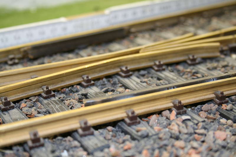

wer liefert den die Regelspurschwellen, passen dort LGB oder Thiel Profile hinein, hast Du auch eine Regelspurweiche? wie lang ist den diese?
Viel Spaß noch mit dieser bildschönen Anlage :lol:
wünscht
Jens
Martin Ristau
Beiträge: 650
Re: Rollwagens Innenanlage
Beitrag von Martin Ristau »
Hallo Jens,
die Weichen sind 790 mm lang und haben einen Radius von 3000 mm. Die Schwellen und Schienenstühle stammen von FGB aus Berlin, der Rest wurde aus normalen LGB-Profilen gefräst. Allerdings muss man die Langschwellen selber zuschneiden, aber das ist ja das geringste Problem.
IMG_8418 (Rollwagen)
IMG_8419 (Rollwagen)
IMG_8420 (Rollwagen)
Martin

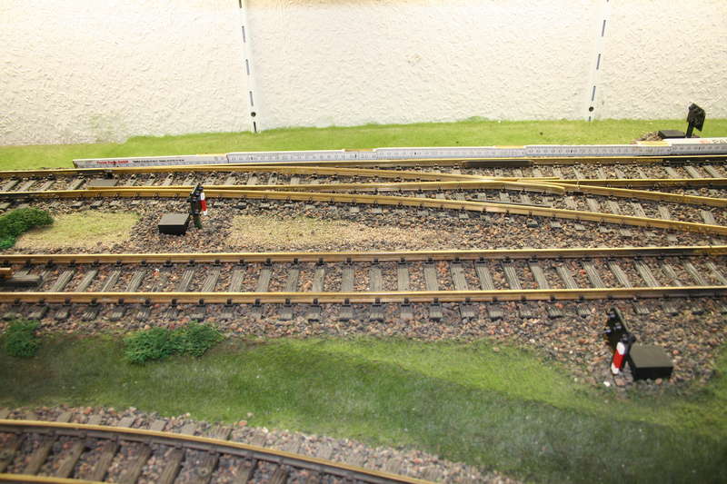

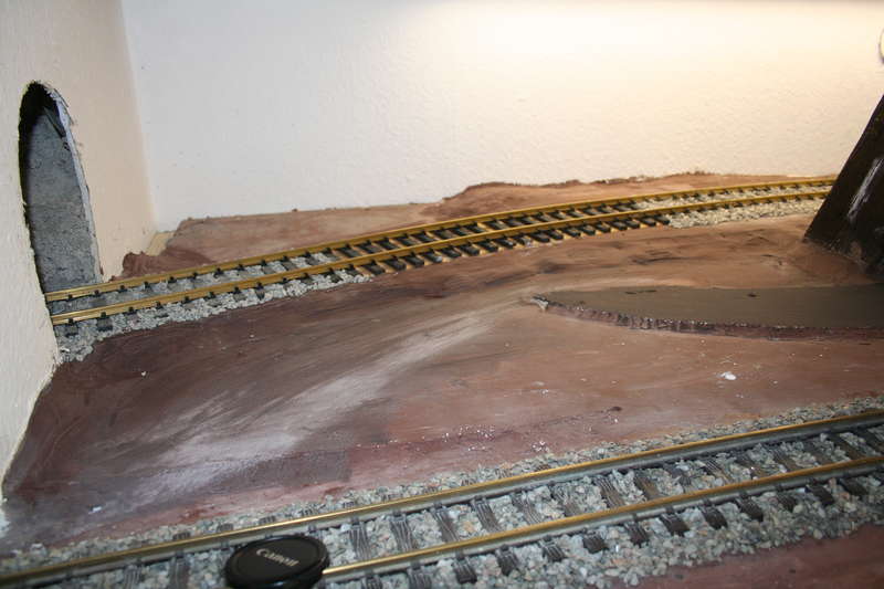

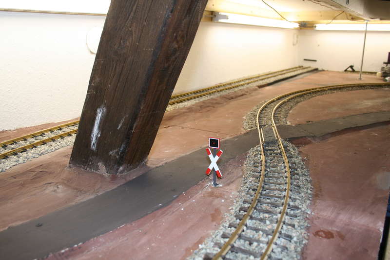

heute hab ich seit langem mal wieder Zeit gefunden ein bisschen an meiner Bahn zu bauen und die bisherigen Fortschritte zu dokumentieren.
Nachdem alle Regelspurgleise verlegt sind wurden sie nun eingeschottert, lediglich der Bereich des zukümftigen Bahnübergangs ist noch nicht eingeschottert. Außerdem wurde die Landschaft vor dem Gleis vormodelliert.
IMG_9149 (Rollwagen)
Man verzeihe mir die Canon-"Schleichwerbung" :oops:
IMG_9150 (Rollwagen)
Hinten soll ein Tunnel entstehen, welcher das Streckenende und abgestellte Wagen werbergen soll.

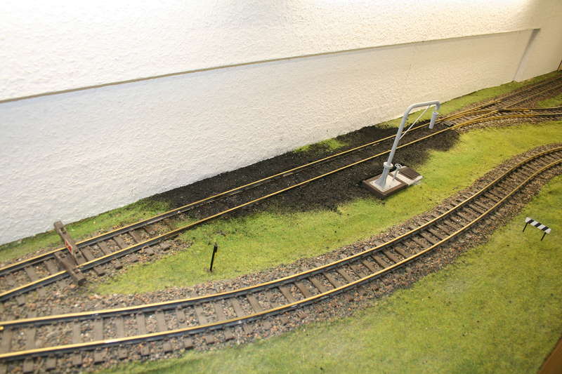

Des Weiteren habe ich damit begonnen die Gleise des Bw Schönheide zu gestalten
IMG_9151 (Rollwagen)
Schlechter Winkel, aber ich wollte die Schutzhaltetafel mit auf das Bild bekommen. :D :wink:
IMG_9153 (Rollwagen)
Hier soll dann der zweiständige Lokschuppen stehen, die Schalungen für das Fundament sind in Arbeit.
IMG_9154 (Rollwagen)
Martin
