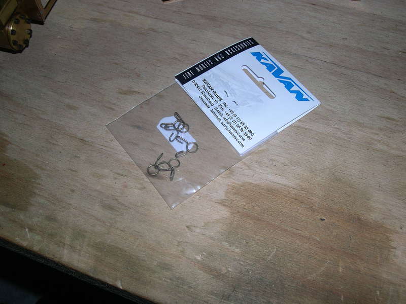

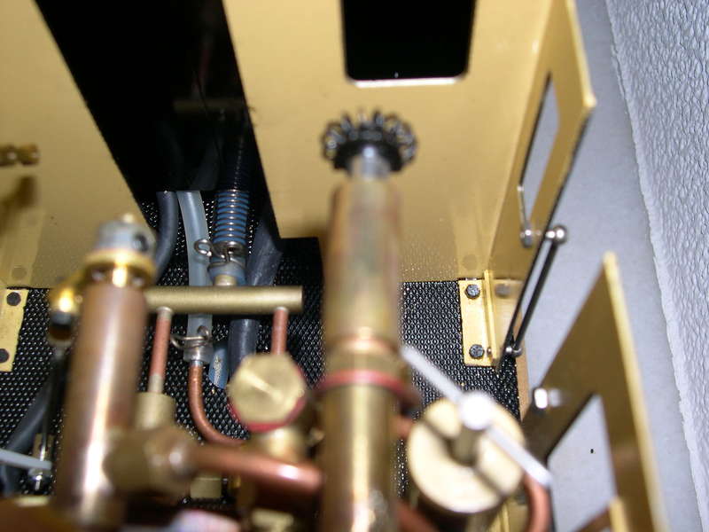

Ich werde mich wohl für die Kupferrohrwendel entschieden, denn das scheint mir auch die sicherste Lösung zu sein. Wie befestigen Aster und Accucraft eigentlich ihre Silikonschläuche, damit diese nicht vom Druck abgestreift werden?
Fragt sich
Bastian
Ralf
Beiträge: 399
Wohnort: im Keller
Re: Gastank im Tender
Beitrag von Ralf »
Moin Bastian,
so:
Gas-Accucraft (Ralf)
Klemmen (Ralf)
Ralf
