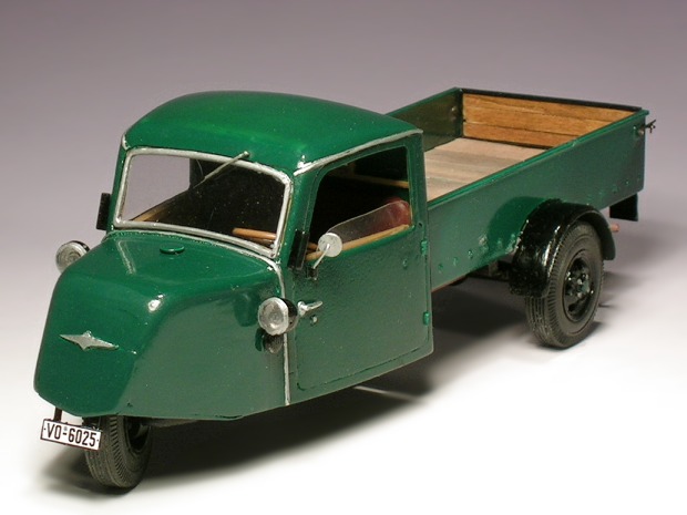

Die von mir beschriebene Methode klappt schon, guckst Du hier:
Die selbst gebaute Frontscheibe des Goliaths ist auch mit Sekundenkleber eingesetzt. Mit Klarlack habe ich keine so guten Erfahrungen gemacht, die Klebekraft reicht nicht. Einmal dumm angefasst, und die Scheibe fällt nach innen, so u.a. geschehen bei meinem ersten (vermurksten) Opel Blitz 3t S.

@Joe: Danke. Hier gibt's die ganze Story, auch zur Windschutzscheibe:
phpBB2/viewtopic.php?t=4619 .
