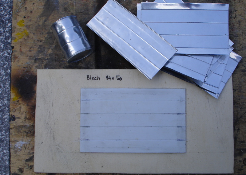

Ich stelle für mich wieder neue 200 Liter Tonnen her. Dabei habe ich den Vorschlag von Helmut aufgegriffen und zum Prägen der Tonnen, anstelle der aufgeklebten Drähte, mit einer Rundfeile 0,5mm tiefe Kerben in ein 2mm Polystyrolplatte geritzt.
So können praktische Bastelbeispiele hier im BBF gegenseitig inspirierend sein, denn mit Helmuts Variante kann man viel effizienter arbeiten.
Anstelle der Senftuben habe ich dieses Mal Alu Blechfolie aus dem Bastelbedarf meiner Frau verwendet (ja, ich habe gefragt
). Die Blechdicke mit 0,15mm und die Eigenschaften sind identisch wie beim Tubenblech. Alle anderen Arbeitsschritte sind identisch wie mein urprünglicher Baubeschrieb

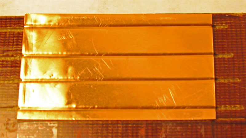

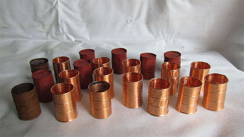

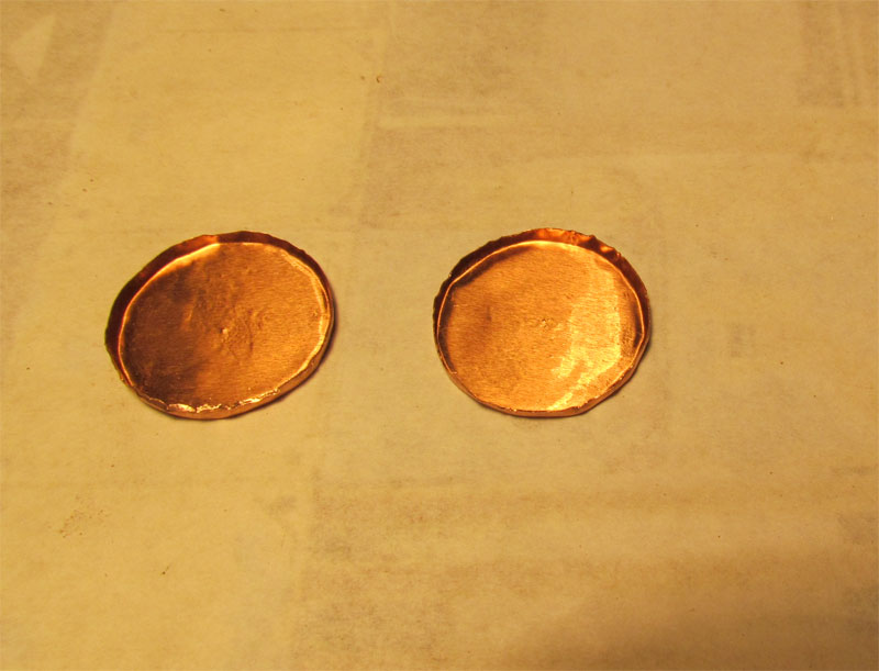

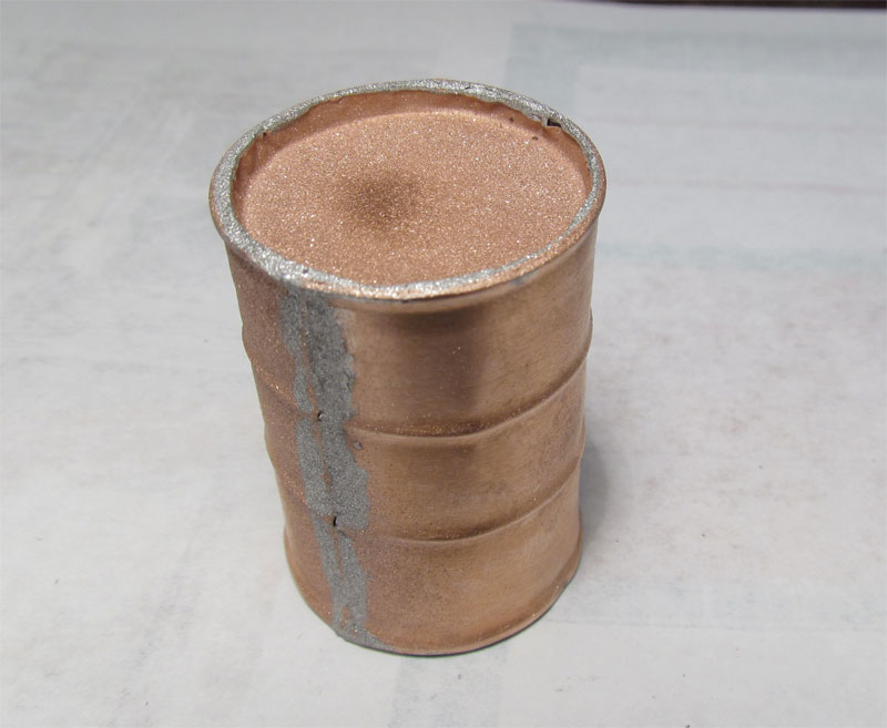

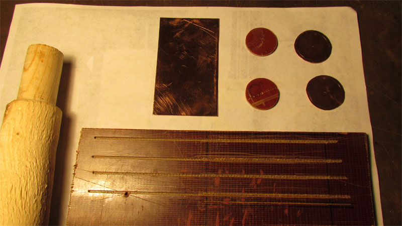

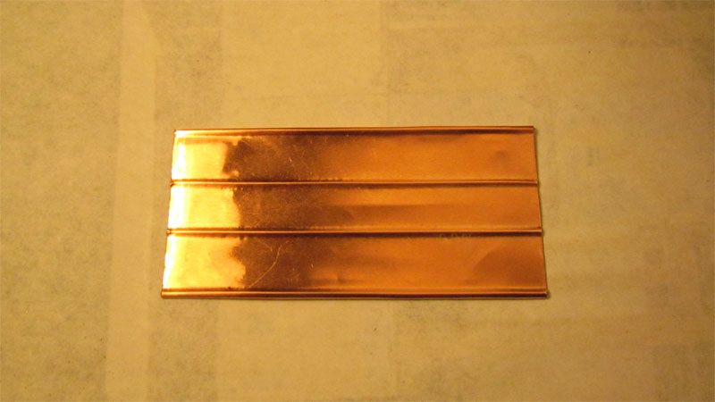

hallo, wie doch die Zeit vergeht. Auch ich bin dabei, Ölfässer zu bauen. Und für Vrgleichsstudien bin ich auf diesen Threat gestoßen. Ich verwende keine Drähte, sondern habe in die Pertinaxplatte 4 Nuten gefräst. darüber lege ich die CU- Folie und ziehe dann mit der Reißnadel über die Nuten. Heraus kommen 4 schöne Rillen. Gebogen wird das Fass über einer Holzrolle, die ich in den Schraubstock spanne. das Zusammen löten mit der Flamme gelingt mir nicht, mit dem Lötkolben geht es schneller. Auch das Einlöten der Böden geht problemlos.
Meine Fässer sind bisher nur gestrahlt, die Farbgebung kommt erst, wenn ich alle Rohfässer beisammen habe.
material (Klaus)
Rohling-gebogen.jpg[/IMG]Wellen (Klaus)
Wellen-fertig (Klaus)
Deckel-gepraegt (Klaus)
Fass-geloetet (Klaus)
material (Klaus)

Hallo KB, gealtert werden alle noch. Und dann brauche ich sie fürs BW und für eine Wagenladung.
hallo Helmut, im Rahmen meiner Fassproduktion bin ich auf diesen Threat gestoßen und habe dabei festgestellt, dass es durchaus möglich ist, dass mehrere Menschen die gleichen Vorstellungen haben können. Aber wie du die Fässer mit der Flamme gelötet hast, ist mir ein Rätsel. Kläre mich doch mal bitte auf.
