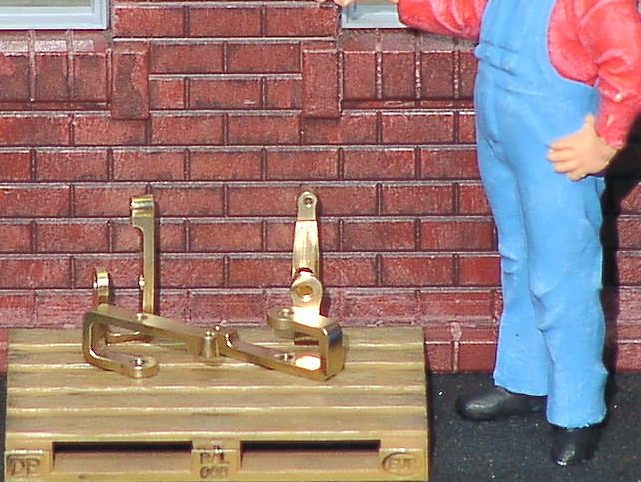

Inzwischen ist wieder etwas Zeit vergangen und es sind weitere Teile fertig gestellt worden.
Hier die Schwinge 2 :D
Schwinge 2 (Helmut Schmidt)
Auch diese Teile wurden von 3 Seiten bearbeitet um sie zu erstellen.
Ausgefräst wurde das Teil aus einer 5 mm dicken Messingplatte und hat eine Länge von 20 mm.
Zuletzt geändert von Helmut Schmidt am Mi 7. Feb 2007, 10:47, insgesamt 1-mal geändert.

Xrot Steuerungsteile 02 (Helmut Schmidt)
Noch nicht fertig montiert aber zur Probe mal zusammengesteckt.
Im Hintergrund sind auch schon Ersten die Teile für den Zylinder zu sehen. :D
Xrot Steuerungsteile 03 (Helmut Schmidt)
Hier der aus vier Teilen bestehende Kreuzkopf, es fehlt noch die Aufnahme für die Kolbenstange und natürlich die Kolbenstange selbst.
:roll:
Trotz CNC fallen die Teile nicht von selbst aus der Maschine, sondern es sind viele extra Arbeitsschritte notwendig bis alles fertig ist.
Voreilhebel Bearbeitung (Helmut Schmidt)
Hier wird z.B. die Querbohrung zum Spannen des Voreilhebels auf dem Kurbelzapfen eingebracht. Dieser Arbeitsschritt ginge sicher auch auf einer Ständerbohrmaschine mit Anschlägen, nur so geht’s schneller und genauer. Kein anreißen, kein ankörnen und der Fräser verläuft auch nicht auf der schrägen geneigten Fläche. :wink:
