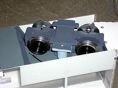

In der Zwischenzeit wurden die Drehgestelle, die EEF´s und die Bodenplatten lackiert. Die Drehgestelle mußten etwas vereinfacht werden, damit diese genügend Bewegungsfreiheit haben. Möglich ist dies, weil sie später so gut wie nicht zu sehen sind.
MGT6D_Drehgestell_1 (Bimmelkutscher)
MGT6D_Einzelrad-Einzelfahrwerk_1 (Bimmelkutscher)

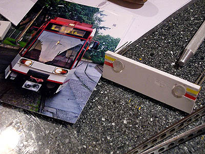

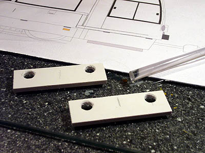

Heute begann ich mit der schwierigsten Bauphase, den Fahrzeugfronten. Zuerst baue ich das "Trägerelement" für die Scheinwerfer, Blinker und Rückleuchten. Das Scheinwerferglas stammt übrigens von einem farblosen 8mm dicken Gardinen- Schleuderstab.
MGT6D_Frontteil (Bimmelkutscher)
MGT6D_Frontteil_1 (Bimmelkutscher)

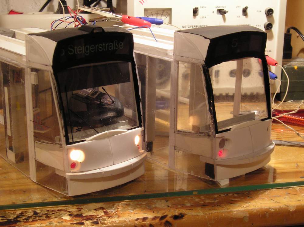

Hallo Andreas,
Dein Modell wird wohl dann garnicht beleuchtet - oder hinterleuchtest du die Gardinenstabscheinwerfer. Und wie machst du dann die Blinker und Rückleuchten ? Bin sehr gespannt - weil ich irgendwie gerade an selbigen Punkt der Bastelei angekommen bin.
Grüße aus LE
Maik
Funkenschleuder
Beiträge: 183
Wohnort: Erfurt
Re: Bau eines Straßenbahn- Niederflurwagens vom Typ MGT6D
Beitrag von Funkenschleuder »
Hallo Maik,
ja, die Gardinenstabscheinwerfer werden hinterleuchtet. Das haben wir bei unseren Combino Modellen auch so gelöst. Die Blinker und Rückleuchten entstehen aus Rechteck LED´s da ja die Formgebung schon sehr gut passt.
Funkenschleudernde Grüße
Benny

wieder bin ich ein kleines Stück voran gekommen. Nachdem das Frontteil fertig aufgebaut war, wurden die Glühlampen und die LED´s verdrahtet.
MGT6D_Lampentraeger_Bauphase (Bimmelkutscher)
maikseine hat geschrieben: Dein Modell wird wohl dann garnicht beleuchtet - oder hinterleuchtest du die Gardinenstabscheinwerfer. Und wie machst du dann die Blinker und Rückleuchten ?
@ Maik: Benny hat ja schon einiges dazu geschrieben, hier noch ein paar Bilder, wie es fertig aussieht (allerdings noch ohne Verblendung):
MGT6D_Lampentraeger_Zustand_aus (Bimmelkutscher)
MGT6D_Lampentraeger_Blinker_an (Bimmelkutscher)
MGT6D_Lampentraeger_Ruecklicht_an (Bimmelkutscher)
MGT6D_Lampentraeger_Scheinwerfer_an (Bimmelkutscher)

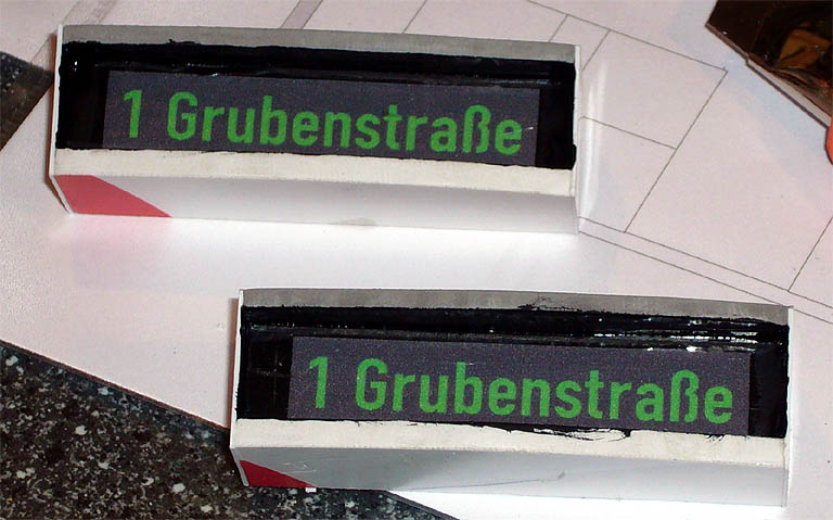

weiter geht es mit dem Bau der Wagenfronten. In der Zwischenzeit wurden die zwei Front- Zielanzeigen gebaut...
MGT6D_Zielfilm_1 (Bimmelkutscher)
...und am Fahrzeug befestigt.
MGT6D_Zielfilm_2 (Bimmelkutscher)
