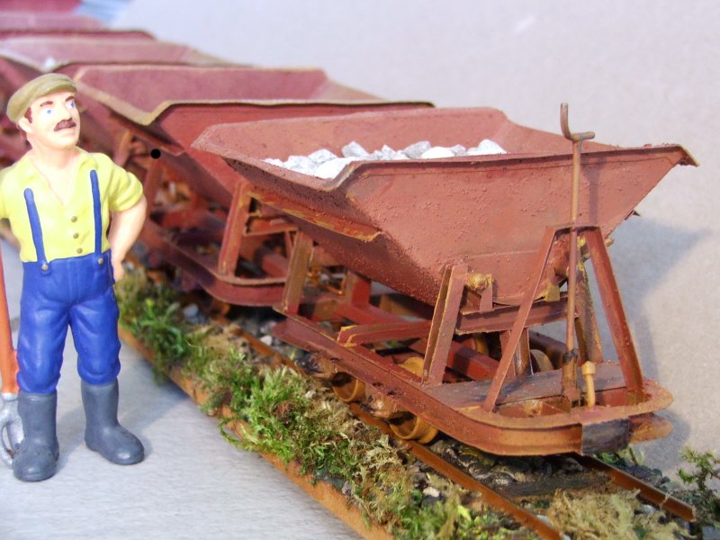

Beiträge: 4445
Re: Lorenfieber :-)
Hallo Zusammen ,
die gebremste Lore hat inzwischen auch ganz schön Rost angesetzt ,
bin nur noch nicht dazu gekommen das zu zeigen :wink:
Kpgbr_09 (Regalbahner)
... und die Beleuchtung war auch mal wieder nicht optimal
aber irgendwie kommt der Bastler nur zum fotografieren wenn's dunkel ist :cry:
Beiträge: 2387
Re: Lorenfieber :-)
Hi Christoph,
genial :!:
Und alles nur Pappe :lupe: :gruebel: Ich staune ...... :shock:
Grüße vom Stoffel
Beiträge: 4445
Re: Lorenfieber :-)
Danke Stoffel :D :D :D
naja etwas Draht ist auch dabei , die Achslager sind aus Resin ,
die Räder und Achsen aus Messing und richtig stabil macht's erst die Farbe , so drei , vier Schichten .
Nur bei einer Lore ist alles aus Karton .
Die wird aber eher ein Standmodell :wink:
