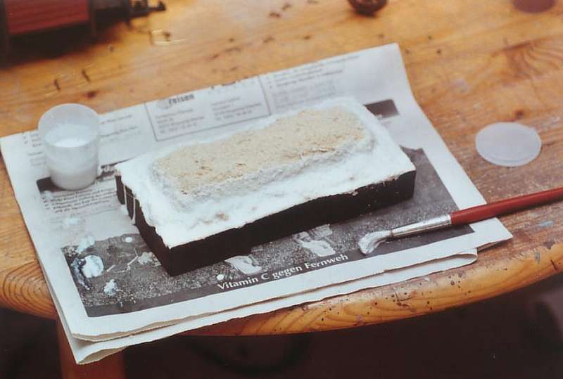

inzwischen ging´s im Wechsel mit dem Ladegut und den anderen Baustellen weiter. Wie schon letztes Mal beschrieben erfolgte im Wechsel das Einleimen des Styroporblocks:
Leimgrund (Kellerbahner)
Und das Bestreuen mit Sägemehl:
die nächste Lage (Kellerbahner)
