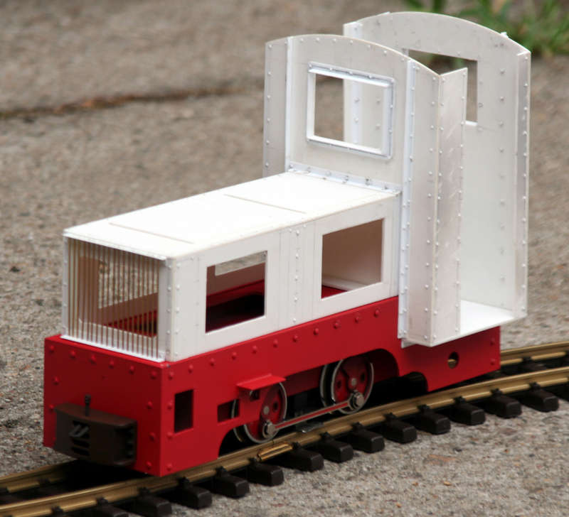

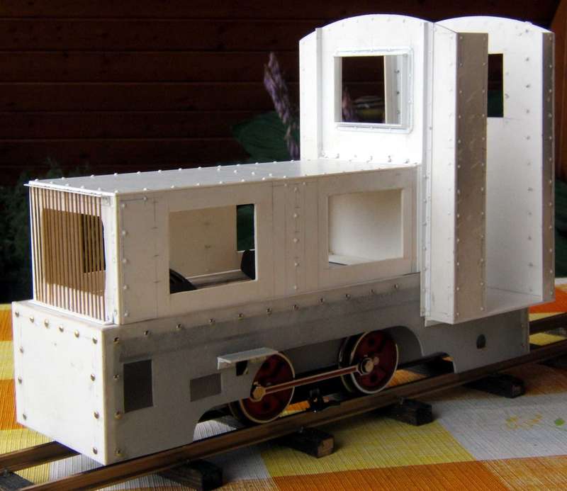

aktueller stand:
rahmen fertig, antrieb passt, grundierung alle. :oops:
12 total li (paule)
grüße
paule
paule
Beiträge: 352
Wohnort: magdeburg
Re: Demag ML 70 in 1:13
Beitrag von paule »

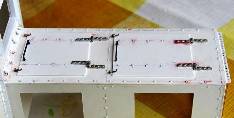

hallo,
inzwischen ist der rahmen fertig lackiert...
13 rahmen lackiert (paule)
... und der vorbau detailliert.
15 vorbau-details (paule)
grüße
paule

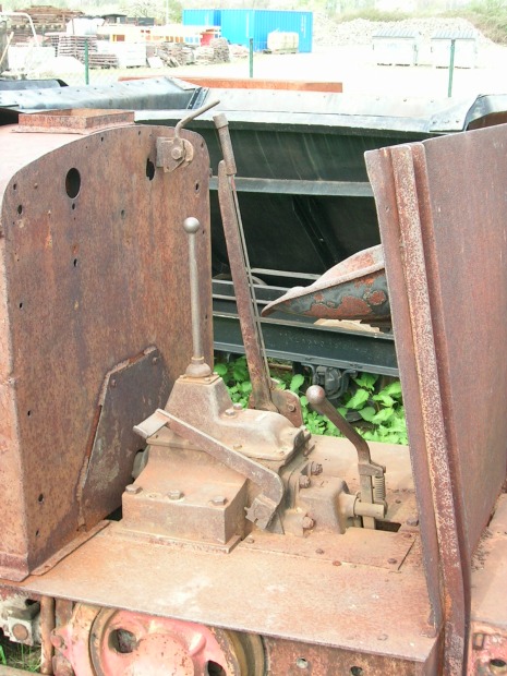

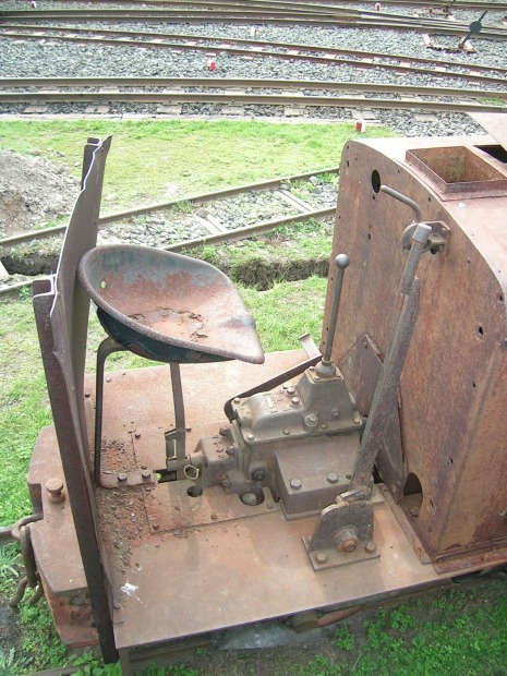

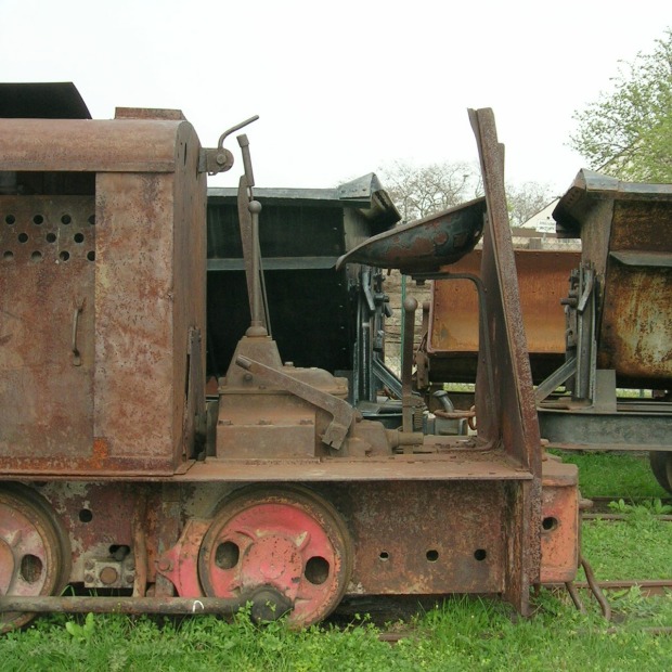

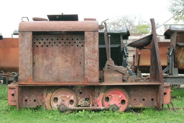

als nächstes möchte ich die führerstandseinrichtung angehen. leider gibt es keine bilder vom inneren einer ML 70. deshalb ist wieder freelance angesagt.
könnte mir jemand mit einem bild vom führerstand einer OMZ-122F aus der patsche helfen?
ich denke mir, dass ich mit handbremse, wendegetriebe-ansteuerung fahrstufenreglern auskomme. 8)
vielen dank im voraus! :wink:
Hallo Paule!
Hier ein paar Fotos der noch nicht restaurierten OMZ 117 (oder OME 117?) des Frankfurter Feldbahn-Museums - vielleicht hilft das ja auch weiter.
Beste Grüße, Thomas

@ regalbahner
so etwas schwebte mir vor: ein vor die wand gesetzter kasten mit steuerelementen. wobei mir die instrumente der Ns2f schon wieder rätsel aufgeben. das manometer und das ventil rechts sehen aus wie druckluftbremse.
@ theylmdl
´ne "zapfhahn-lok"! die ome/omz habe ich 1987 zum ersten mal in dresden bei der historischen feldbahn gesehen. fast wie ein auto: kupplung, schalthebel, bremse; der hand-gashebel hat mich vom ersten moment begeistert :wink: wie am thresen! aber auch sonst ´ne schöne lok!
