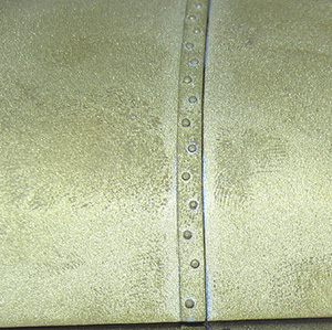

Das Dach hat viele Kanten, die vor dem Löten gschliffen werden sollten.
Ich habe dazu einen handelsüblichen Eletktro-Schleifer und 120er-Papier für die grobe Form genommen, später 180er und 240er Papier zum Glätten. Das geht wesentlich schneller als mit der Hand.
Die Dachleisten sollten vor dem Biegen geschliffen werden, das ist einfacher als in der halbrunden Form.
Biegt die Dachleisten nun möglichst genau in die Form des Daches. Je genauer hier gebogen wird, desto weniger Arbeit gibt es später beim Verlöten.
Die Dachleisten werden mit den Nieten am Dach ausgerichtet. Nun wird alles in einem Durchgang verlötet. Arbeitet von einer Seite zur anderen, um die Ausdehnung bei der Erwärmung im Griff zu halten. Sonst spreizt die Leiste in der Mitte des Daches um einige Millimeter ab.
Nach dem Verlöten werden die Schäfte an den Nieten abgetrennt und sauber verschliffen. Jetzt kann die Dachleiste bei Bedarf mit einer Zange, Klemmen, Schraubzwingen etc. nochmals fixiert und sauber auf das Dach gepresst werden. Durch vorsichtiges Erhitzen liegt die Leiste sauber am Dach an.
Nun kann das Dach mit M3-Schrauben befestigt werden. Falls die 3mm-Bohrung im Dach nicht mit dem Gewinde des Halters übereinstimmt, kann der Halter durch vorsichtige (:!:) Hammerschläge in die richtige Position gebracht werden.
