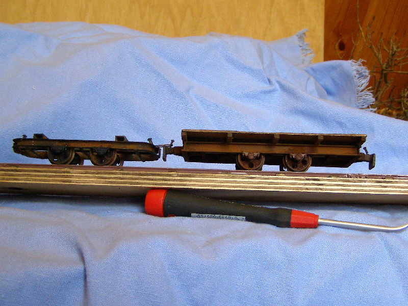

Moin, ich habe den Rahmen gealtert und ( endlich ) fotografiert. Als Vergleich habe ich gleich noch den ersten BBF-Lorenrahmen dazugestellt.
Lorenrahmen_und_gealterter_Erster (Gleisbauer)
MfG Christoph
