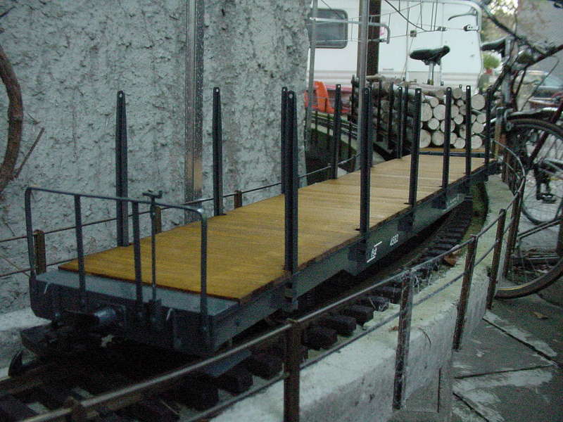

die schweizerischen Nachrichten vermeldeten letzthin erhöhten Holzbedarf der Sägereien. Nur gut, dass die zwei neuen Holzwagen der FST nun fertig lackiert und mit gutem Bretterboden versehen den Dienst aufnehmen können.
FST Holzwagen leer (fst-tigrottino)
FST Holzwagen im Einsatz (fst-tigrottino)
