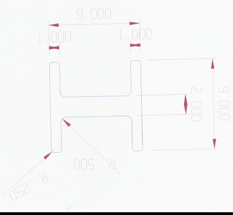

nun habe ich eine schriftliche Offerte vorliegen. Damit alle nun ein Bild machen können, was das Zeug kostet, stelle ich die Offerte gleich hier ein. Muss aber ganz klar sagen, dass wenn ich in das Geschäft einsteige, das Material bestelle und zum Verkauf anbiete, einen Preiszuschlag von 10-30% auf den Meterpreis gemacht werden muss. Denn meine Unkosten muss ich auch irgendwie einberechnen.
Nun möchte ich mal Anfragen wie das Interessen ist, ich kann nur dann einsteigen, wenn ich mindestens die Hälfte verkaufen kann, ansonsten ist mir das Risiko zu gross. Um einen besseren Versand machen zu können, könnte ich das Material auch auf gewünschte Länge, in Lohnarbeit ablängen.
Leider bringe ich es nicht fertig, die Offerte einzustellen oder anzuhängen, daher mache ich die Angaben hier.
Spezifikation:
Alu H-Profil roh gemäss Zeichnung
Legierung: EN AW-6060 T6
Toleranzen: EN 755-9
Gewicht: 0.086 kg/m
Länge 3050 +0/-50mm
Artikel: neuer Artikel
Mindestmenge: 250 kg
Preis: CHF 8.90
Anteil Werkzeugkosten: CHF1`000
Manfred der Glacier-Express

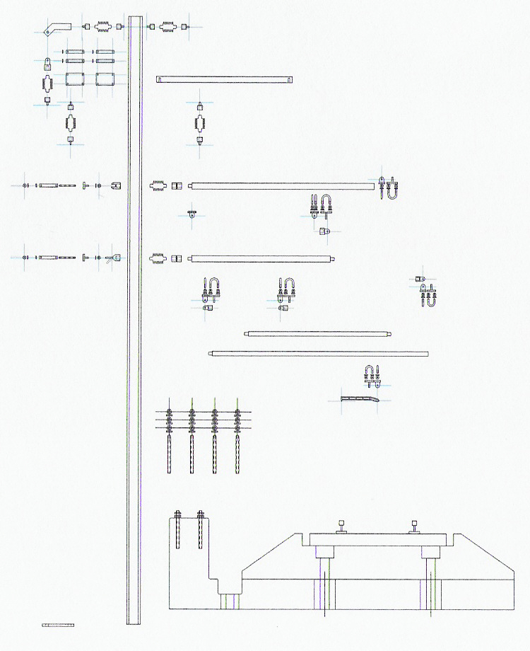

nun etwas Genaueres zu meinem Vorhaben Oberleitung. Die Masten sind so gemacht, wie es beim Vorbild auch ist. Die Ausleger und Fahrdrahthalter sind mit den Masten mit Gelenken verbunden, damit die temperaturabhängige Längeausdehnung abgefangen werden kann und die Fahrdrahtabspannung seine Wirkung nicht verliert. Bei den Fahrleitungen der SBB sind immer Fahrdraht und Aufhängeseil abgespannt, bei den Schmalspurbahnen meist nur der Fahrdraht, wobei ich in der Surselva beim letzten Fotografieren einen Teil der Fahrleitung traf, wo das Tragseil auch abgespannt ist. Auf meiner Anlage, werde ich also Fahrdraht und Aufhängeseil abspannen. Mit der Abspannung wie ich sie mache, ist es aber absolut möglich, auch das Aufhängeseil abzuspannen, also kann Jeder machen wie er will. Die Masten können mit zusätzlichen Stromleitungen versehen werden, wie es beim Vorbild auch der Fall ist und das ganz nach Wunsch wie aus der Zeichnung zu entnehmen ist. Die Masten und dazu gehörende Teile sind alle aus Alu unbeschichtet, ausgenommen Gewindestifte und Muttern, Diese sind aus 1.4305 und die Isolatoren aus Delrin 100, somit kann bei Nässe keine Reaktion entstehen und das Alu wird nicht zersetzt. Der Bausatz wird vermutlich in einer Plastiktüte mit Stückliste und Montageanleitung geliefert, das aber ohne Lötmaterial. Der Bausatz wird mit ca. Fr. 35.- etwas teurer sein als die LGB Masten, entsprechen aber im Aussehen voll dem Vorbild und der Masstab stimmt einigermassen auch mit dem Modell, welches heute bei der RhB zum Einsatz kommt überein. Die Gelenkteile und Briden mussten gegenüber dem Vorbild abgeändert werden, weil Diese in einem so kleinen Ausmass nicht machbar sind.
Wenn nun Jemand bessere Ideen oder Lösungen zur Montage hat, bin ich gerne bereit das Ganze zu überprüfen und eventuell abzuändern, mit eventuell einfacheren Gelenkteilen wäre vielleicht auch noch eine Preissenkung möglich.
Nun möchte ich noch den Masten in die Einzelteile zerlegt vorstellen, Abspannvorrichtung ist noch nicht dabei, und würde dann in einem separaten Bausatz angeboten. Ich stelle mir vor, dass im Schnitt alle 60 Centimeter einen Masten kommt, einmal aussen und einmal innen, das kommt davon, dass der Fahrdraht über den Scheinen im Zick Zack gespannt wird, der Mast aber meistens auf der gleichen Seite steht. Bei den Masten aussen ist die Auslegung länger als beim Masten innen.
Wünsche viel Vergnügen beim durchlesen und hoffe, dass ich einige für das Projekt begeistern kann. Der Fahrdraht, 0.5mm Kupfer kann man bei Häuselmann Dietlikon beschaffen.
Gruss, Manfred

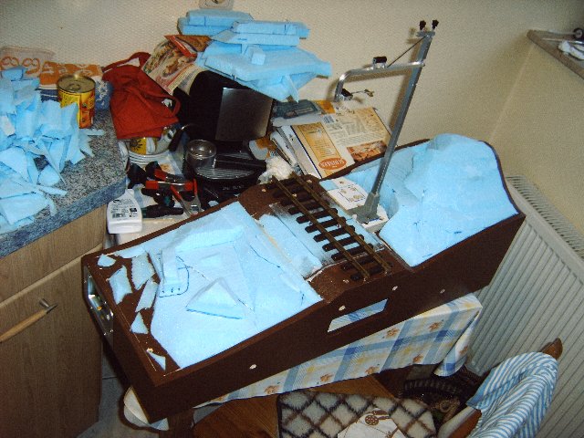

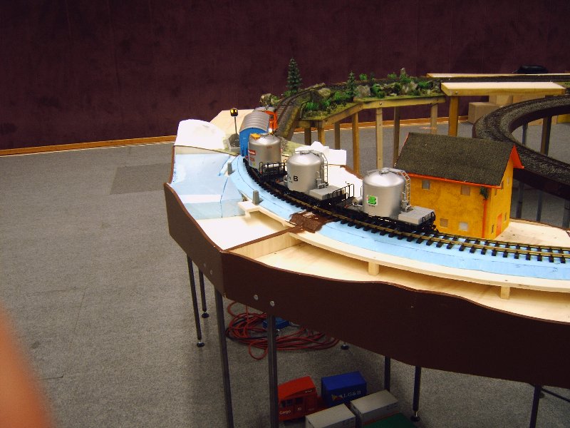

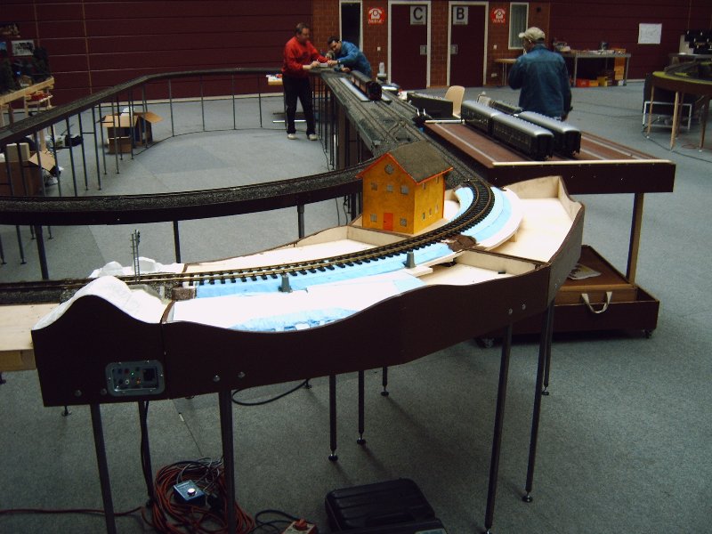

ich habe Deine Ausführung zum Thema Fahrleitung sehr interessiert verfolgt und habe eine Frage zum Sockel Deiner geplanten Masten:
Wie ist die Befestigung im Untergrund geplant? Wäre es möglich die Masten auf einer Innenanlage oder Modulen zum Transport wieder zu demontieren? Ich würde Sie nämlich gern für meine Module ausprobieren. Sie befinden sich noch im Aufbau und ich habe bis jetzt mit LGB bzw. AZB Masten experimentiert.
Meine Module (die braunen Rahmen im Vordergrund, das gelbe Haus gehört nicht dazu):
Übersicht 1 (Housefred)
Übersicht 2 (Housefred)
Rohbau (Housefred)
Bis jetzt habe ich halt den LGB-Plastikfuß aufgeschraubt und die Masten aufgesteckt/abgezogen...
Ist es z.B. möglich eine Gewinde in den Mastfuß zu schneiden, so wie es in der neuen www.GartenbahnProfi.de vom www.Mastenheinz.de für die Bernina-Masten vorgestellt wird? So könnte man z.B. die Masten mal tauschen, um verschiedene Epochen darzustellen...

Hallo Housefred,
die Fahrleitungsmasten haben eine Befestigungsplatte mit vier 2mm Löcher, wlche in meinem Fall auf einen Betonsockel mit vier Gewindestangen, welche im Sockel eingelassen sind befestigt werden. Dieser Sockel kann für eine Innenanlage nicht gebraucht werden, es müsste da ein anderes System gemacht werden. Zur übersicht stelle ich die einzelteile und dann die Teile zusammengesetzt hier ein. Der Sockel wird mit der Trassierung verbunden und der Masten dann mit den vier Gewindestiften, welche im Sockel eingelassen sind befestigt. Zuerst schraubt man vier Muttern auf die Gewindestangen, dann steckt man den Masten auf und befestigt wieder mit vier Muttern. Mit diesem System ist es einfach, den masten auch ins Niveau zu bringen.
Gruss, Manfred der Glacier-Express

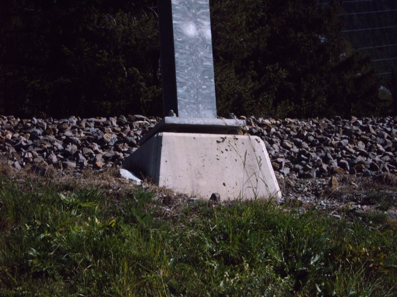

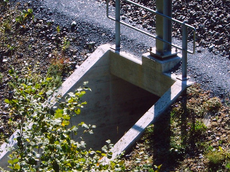

es soll also absolut vorbildgetreu sein, so wie hier am Bahnlehrpfad:
Mastsockel 1 (Housefred)
Mastsockel 2 (Housefred)
Man müßte also für Deine Masten einen Sockel entwickeln/bauen, ähnlich wie er hier "http://www.schmalspurgartenbahn.de/5100 ... d9c58.html" von Harald Krafthöfer angeboten wird. Und in diesen Sockel dann ein Gewinde oder Stift um den Mast auf der Anlagenplatte zu montieren. Okay, soweit bin ich mitgekommen.
Matthias
Matthias
