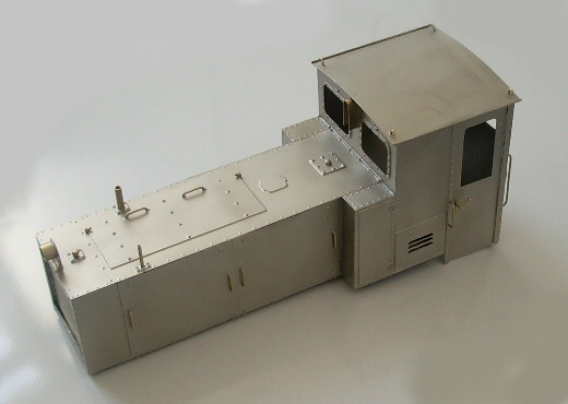

Ich habe mich bei meinen "Kaufentscheidungen" von diesen beiden Bildern inspirieren lassen:
(geklaut von www.design-hsb.de)
Die Lok hatte (auf der nichtgezeigten Seite) noch eine Beschriftungsfolie angeklebt und die war nach dem Strahlen noch lesbar ( :!: ).
Helmut berichtet ja auf seiner Internetseite (http://www.design-hsb.de/boxlack.htm) aus der Praxis und mit Schrauber (der das 0.4er Lokgehäuse gestrahlt hat) habe ich wirklich nächtelang über das Thema philosophiert ... .

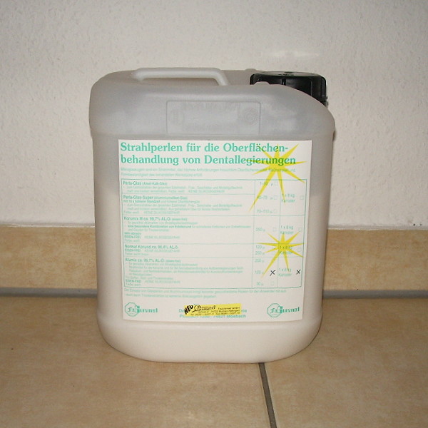

eben per Nachtkurier in Berlin gelandet:
Alumix ca. 99,7% Al2O3 (eisen-frei)
- für gezieltes Abstrahlen von Modellgusseinbettmassen
- Strahlmittel für die Keramik und für die Gerüstbehandlung von Aufbrennlackierungen, Gold-, Palladium- und Nichtedelmetallen, als Retentionsstrahlmittel für Kunsstoffverblendungen an Metallgerüsten
- für Griffel-, Nass- und Trockenstrahler
Wenn das mal nix ist ... :roll:
Von Triebwagen, Kö(f)s, Baggern, HF´s oder Schotterwagen steht allerdings nix drauf :lol: .
Gruß Andreas
