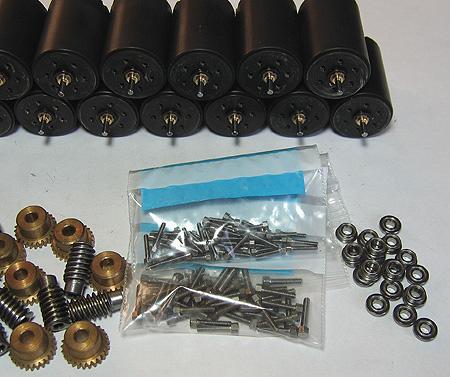

die ersten Bauteile sind eingetroffen.
Allerdings hat Lemo-Solar bis einschließlich 7. Juli Betriebsferien, daher stehen die Faulhaber-Motoren noch in der Warteschleife.
Schwäbisch-sparsame Grüße

Kurze Zwischeninfo:
Kugellager und Zahnräder sind eingetroffen, es fehlen noch die Motoren.

Die bestellten Motoren sind endlich eingetroffen: :flehan:
Das erste Getriebe ist bereits montiert:
Demnächst werden die restlichen Getriebe gefräst, verlötet und montiert.
