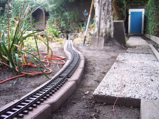

Die Bahn könnte jetzt Uhlebüller Kreisbahn heißen, da ich den großen Kreis geschafft habe. :D
Ich habe auch ein Filmchen gedreht von der ersten Fahrt, ist aber fast 10MB groß geworden. Ich weiß noch nicht, wie ich ihn kürzen (schneiden) kann :oops:
Weiß da jemand Rat :?:
Im Anhang das letzte Teilstück der Trasse

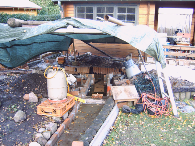

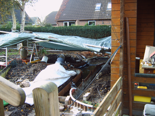

Ich habe den ganzen Herbst über an der Gartenanlage weiter gebaut, bzw alle Pläne umgeschmissen und mein Endziel( den Hafen ) in Angriff genommen.
Leider wurde daraus eine richtige Schlammschlacht im schweren Kleiboden.
( Dort, wo man mit jedem Schritt größer wird). :D
Da ich jeden Tag mehrmals meine "Baugrube" auspumpen mußte, stieg die Motivation umgekehrt proportional zur Dauer der Maßnahme.
MFG
Alfred

Inzwischen habe ich ich einige Bilder hochgeladen, die meine Aktivitäten der letzten Monate zeigen. :D

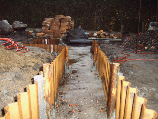

Ich hatte ja geschrieben, das ich später vieleicht mal die Hafenszene in Dagebüll um die Jahrhundertwende darstellen will. Kurzentschlossen habe ich schon jetzt damit angefangen. :D
Da aber gleichzeitig in Nordfriesland die "Regenzeit" begann, artete das ganze in eine Schlammschlacht aus.
Schlammschlacht02 (UKB)

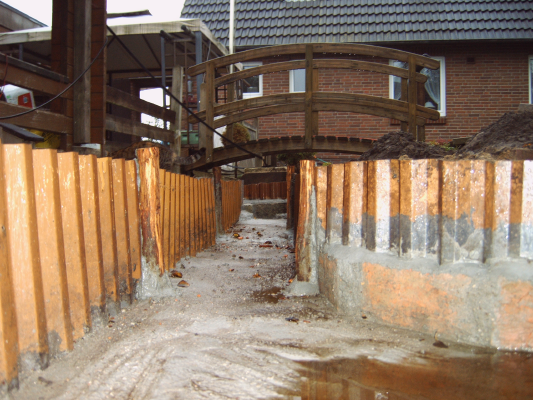

Meine Bahnlinie bekommt einen Hafen mit Schleuse und Klappbrücke :!: :!:
(Wahrscheinlich die Eider-Schleuse Königsförde) Ich war schon bis auf wenige km heran, habe sie aber noch nicht gefunden und fotografiert :oops:
Vor der Schleuse liegt ein Wendebecken
Hafen-Richtung_Wendebecken-Schleuse08 (UKB)
und für den Dauerregen gibt es einen Überlauf
Hafen-Richtung_berlauf05 (UKB)

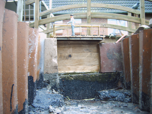

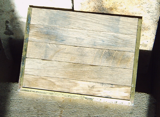

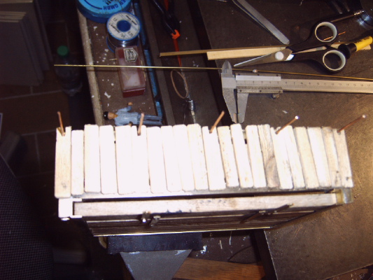

Dieser wird durch ein Wehr dargestellt. Aus Messing U_Profil wurde ein Rahmen gelötet und mit dicken Holzbrettern ausgestattet.
berlaufwehr-Sonne (UKB)

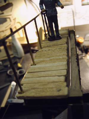

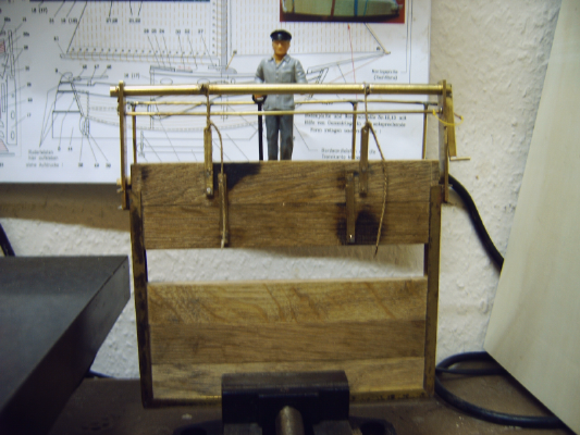

Für das Bedienpersonal wurde ein Übergang geschaffen
Bretter (UKB)

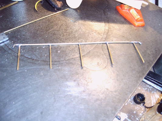

Das Geländer wurde aus Messingrohr gebogen (Vorher mit Lötzinn gefüllt)
Geländer für Wehr (UKB)
und auf die Halterungen aus Kupferdraht aufgeschoben. Das hat den Vorteil, das es wieder abnehmbar ist.
Halterungen für das Geländer (UKB)

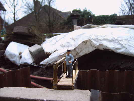

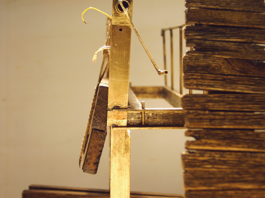

Auf der anderen Seite ist eine Mechanik, um die beiden oberen Bohlen anheben zu können. :D
Wehr-09 (UKB)
Das Wehr ist hier geöffnet gezeigt.
Die Breite der Kurbel wurde schon per Feile auf die Hälfte gebracht (Bei eingebauter Kurbel, da durch die angelöteten Seilösen die Rolle/Stange ""unverlierbar"" geworden ist. :lol:
Eine Stellprobe zeigt, das der "Maurer" die falsche Brille aufhatte :D :D
Aus dem Hafenbecken fotografiert (UKB)
ohne Blitz (UKB)

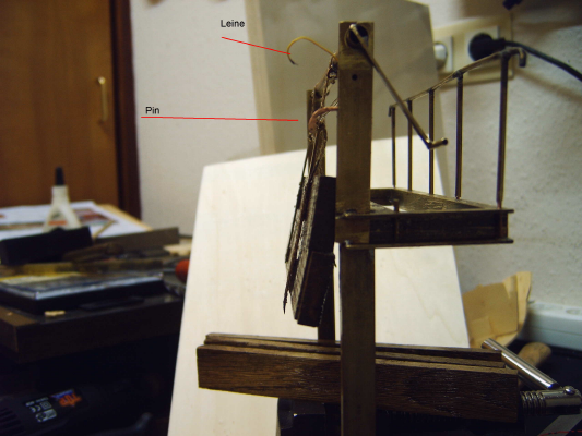

Heute wurden die Bohlen und Bretter lasiert
Rest von ALDI Lasur "Nussbaum". :o
Mein Problem ist zur Zeit der Knoten, mit dem der Pin der Kurbelarretierung
festgebunden werden soll. :cry:
Der Pin ist aus 1mm² Kupferdrahr "geschmiedet" :lol:
Der Draht ist die Leitung vom Lesekopf meiner alten Festplatte.
Er will einfach nicht so wie ich :!:
MFG
Alfred
Der Pin steckt beim ersten Bild in der Parkposition, normal steckt er in dem Loch unrthalb der Welle
Ein sehr störrischer Draht

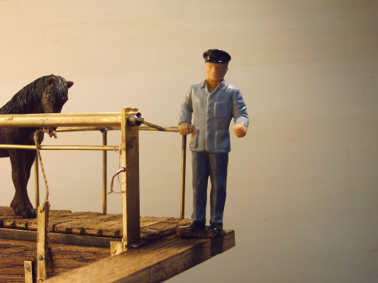

Ich habe dem Lokführer die Eisenstange wegoperiert :lol: und die Kurbel auf die hälfte gekürzt.
