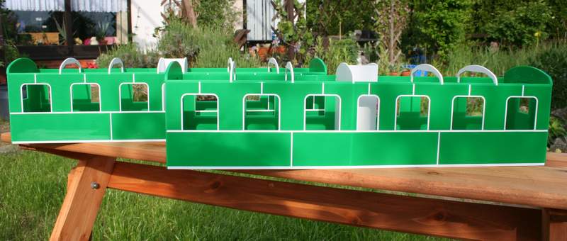

der Mai ist fast schon vorbei. Dennoch kommt gelegentlich an manchen Stellen noch etwas Grünes zum Vorschein.
Die Dateien wurden noch einmal überarbeitet, Fehler beseitigt und es wurde neu gefräst.
Nicht etwa wegen des Grüns. Das ist nur ein, wenn auch nicht unbedeutender Nebeneffekt.
Das Material läßt sich gegenüber weißem PS bedeutend besser Fräsen, bei Kratzern nach der Lackierung nicht gleich das weiße Unterhemd erscheinen und ist leider auch etwas teurer.
Aber die Vorteile überwiegen. :lol: :lol: :lol:
Wichtig war vor allem die Suche nach PS in allen Formen, damit der Wagenkasten aus einem einzigen Material entsteht.
Hat etwas mit der Festigkeit und einer Philosophie von mir zu tun.
Wer schon einmal ein Modell aus einem Revell- oder ähnlichem Bausatz dem freien Fall aussetzte wird wissen, dass die Klebestellen hielten, die Brüche an anderen Stellen auftraten. Also keinen Materialmix, wo es nicht erforderlich ist.

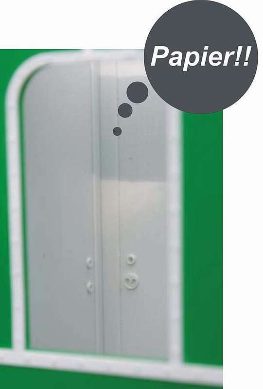

Ohne Worte
Schrauber
Beiträge: 1220
Wohnort: Sonneberg
Re: Harzwagen Wismar 900-4xy
Beitrag von Schrauber »
Hallo Winfried,
ist aber gefährlich :schlaumeier: , das Türschloß zeigt weiß, also frei. Besetzt wäre rot und nur so läßt sich in Ruhe.... :roll:
aber sonst sehr schnuckelig :gut: :biggthumpup: :zustimm: :respekt:

Klopapier (HarzerRoller)
Reicht das, oder hat es am Wochenende wieder Hammeleintopf gegeben :P :P :P :fastfood:
:versteck: :unknown: :scherzkeks:
Nachtrag:
Falls du dich eingeschlossen haben solltest, so kann ich dir nicht helfen. Ich suche ebenfalls noch den Schlüssel für die Türen von Hasselfelde :?

Hallo Roller,
Danke für das Papier.
Gibt es das auch mit DR-Aufdruck?
@Schrauber
Der Insasse hat doch schon entriegelt. Wie soll er sonst das Papier erhalten?
Die grünen Ungeheuer habe ich mal mit zwei verschiedenen Mittelschraubenreihen versehen.
Version 1 ist eine durchgehende Deckleiste, etwa wie 477-479, 484, 485
Version 2 ist die Nachbildung einer Befestigung nur durch verschraubte Blechdopplungen. Unter den Fenstern ist nur das untere Blech. Neben den Fenstern das gedoppelte obere Blech. Die Reihen haben etwa 0,2mm Dickenunterschied (im Modell), etwa wie 481, 486, 487
Nach dem Lackieren ist hoffentlich unter den Fenstern kein Übergang mehr sichtbar. :lol:
Eine dritte, modellbaufreundliche Version habe ich am 482 entdeckt. Da sind Senkschrauben in der Abdeckleiste. Unter der Farbschicht nichts mehr zu sehen :wink:
Winfried
Na dann, Hp1

das sind aber richtig schöne Zierleisten um die Fenster geworden. :top: :top: Hoffentlich entsteht später nicht gerade an diesen Stellen ein Farbkratzer :D :D
Nur mit weißer Farbe würde man das nicht so glatt hinbekommen.

grünes Material in der Stärke habe ich zur Zeit noch nicht.
Und sinnlos runterfräsen ist auch nicht meine Masche.
Kratzer sieht man auch auf dem (Bier-)Flaschengrün. :bia:
Was die weiße Bettumrandung mit Mohnbrötchen ähnlicher Oberfläche betrifft.
Alle Versuche, dreidimensional zu pinseln, das heißt an ausgewählten Stellen die Farbe dicker aufzutragen, ist mir noch nicht gelungen. :lol: :lol: :lol:
