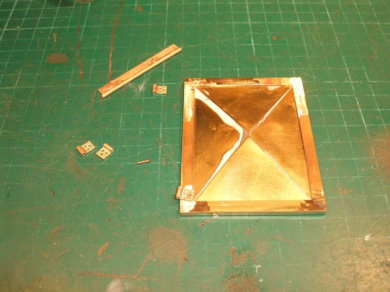

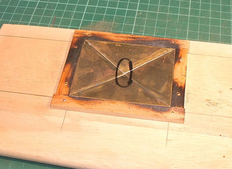

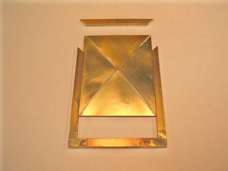

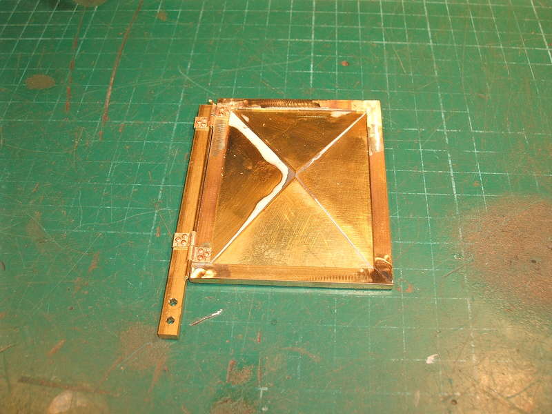

Herstellung Seitenbleche - Blechstück diagonal in 4 Teile schneiden und mit Hilfe einer Lötlehre (siehe unten) wieder zusammenlöten.
Anschliessend habe ich die Stöße gespachtelt und verschliffen, da die Stöße nicht immer 100%tig fluchteten.

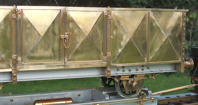

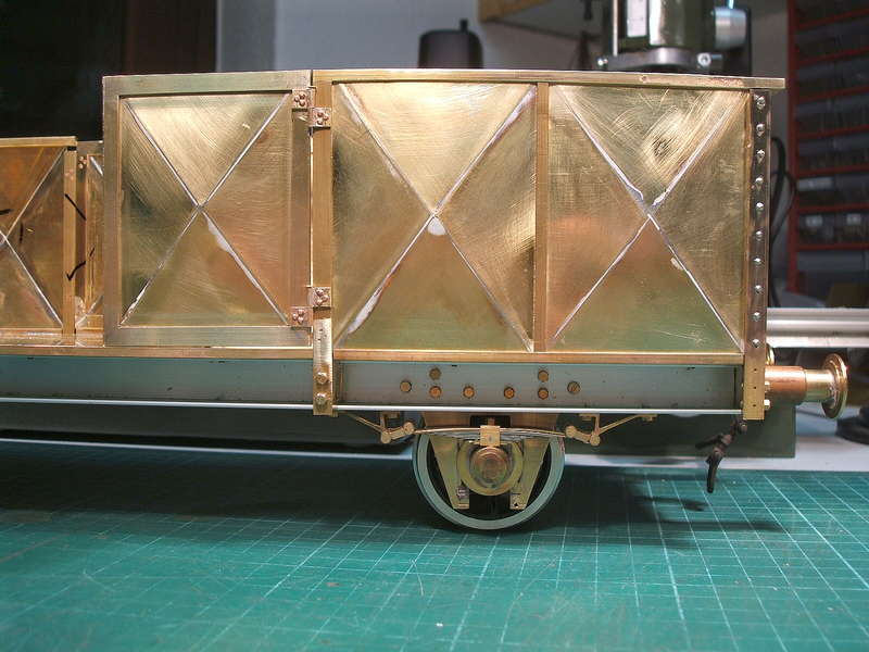

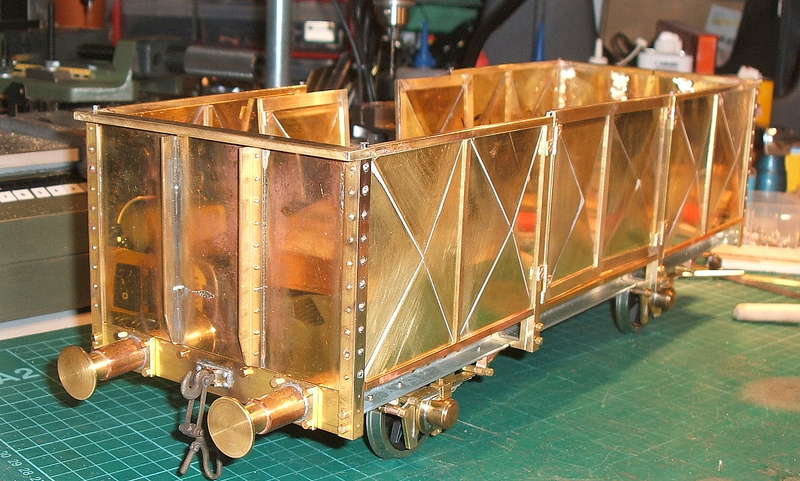

und nun zum augenblicklichen Stand:
Rohbau5 (Heinz)
Rohbau4 (Heinz)
Rohbau3 (Heinz)
Einzelteile_T_r (Heinz)
Einzelteile1T_r (Heinz)
Eintelteile2T_r (Heinz)
Lötlehre für die Sitenbleche aus Holzstäbchen zusammengezimmert - nach 12 Blechen ist sie hin
LoetlehreTuer (Heinz)

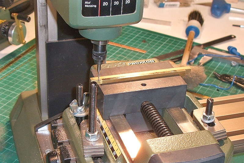

Alle Rahmenteile sind aus 3 mm starkem Messing-Flachprofilen geschnitten und mit eingefrästen Nuten zur Aufnahme der Seitenbleche versehen.
Rahmenfraesen (Heinz)

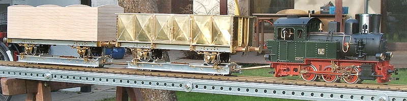

Re: Spur II Wagen Selbstbau
ein frohes Neues Jahr allen,
da zwischen den Feiertagen ein wenig Zeit für's Hobby blieb,
hier nun ein paar Foto's vom Fortgang der Baumassnahmen:
der Rohbau des 1. Waggon ist bis auf die Kleinigkeiten fertig

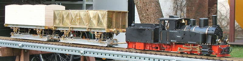

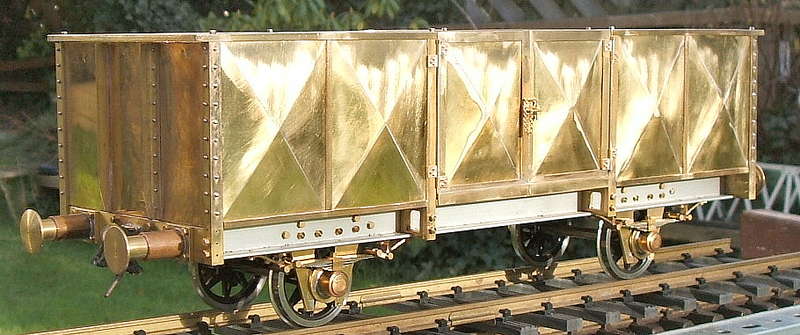

so soll es mal werden
GarniturmHF (Heinz)

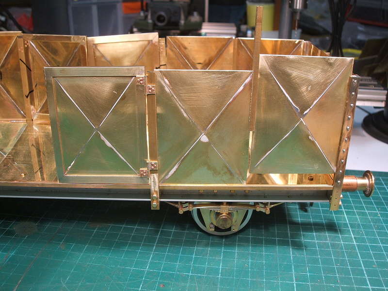

Fummelkram waren die Türen
T_rdetail1 (Heinz)

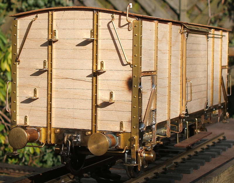

Moin Buntbahner,

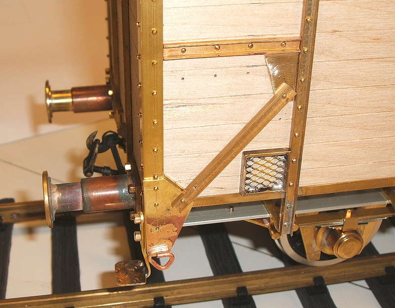

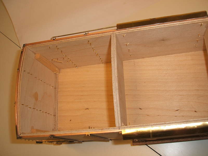

Kinder wie die Zeit vergeht, bin ich doch mehr oder weniger nur am nageln gewesen
Genagelt (Heinz)
aber von aussen sieht es etwas besser aus
Seite (Heinz)
und hier noch mal im Detail
Detail_Seite (Heinz)
die kleinen Löcher kommen nicht vom Holzwurm, hier habe ich geübt
Trittbrett (Heinz)

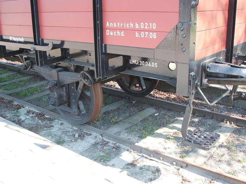

die Ausführung des Trittbrettes gefällt mir nocht nicht so richtig - mal sehen, ob mir besseres einfällt - Vorschläge werden dankend angenommen.
hier das Original:
TrittbrettOriginal (Heinz)
und weiter mit den Detailen
Heinz

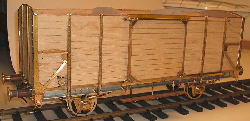

Genagelt (Heinz)
Seite (Heinz)

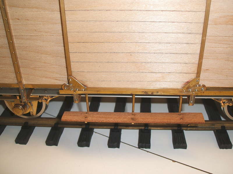

Trittbrett (Heinz)

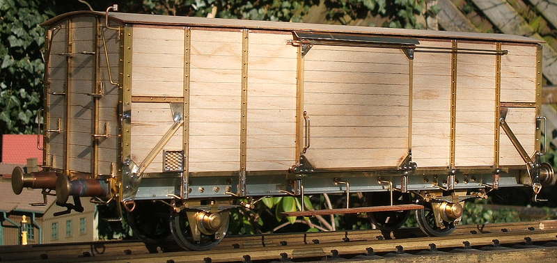

manche Dinge brauchen länger - aber leider immer noch nicht fertig -
hier der letzte Stand
G Seite (Heinz)
G Stirnseite (Heinz)
