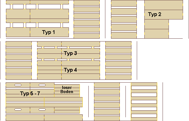

Hier zunächst ein paar Beispiele, was sich aus den verschiedenen Laserteilen bauen lässt. Die neue Version aus 0,5mm-Sperrholz ist ganz ausgezeichnet, Brandspuren sind kaum noch zu sehen. Die Fehler der 1:22,5-Zeichnung sind ausgemerzt, und Harald jagt die neue Version nun durch den Laser. "Jagt" auch deswegen, weil die Zeichnungen in der Schnitt- und Gravur-Reihenfolge hochgradig auf möglichst kleine Verfahrwege optimiert wurden.

Hier folgt nun eine Übersicht der vier Laser-Bauteilgruppen. Die holzfarbenen Flächen bleiben stehen, die dunkelbraunen Linien markieren die durch nur gravierte Stege unterbrochenen Schnitte.
Die Kisten 1 und 2 (oben) können einzeln in beliebigen Stückzahlen gelasert werden, die Typen 3 und 4 (Mitte) nur paarweise, wobei sich ab zwei Paaren Variationsmöglichkeiten ergeben. Auch die insgesamt drei Kisten der Typen 5 bis 7 (unten) gibt's nur am Stück. Daraus können bei etwas Kreativität viele Varianten gebaut werden. Alle Kisten haben eine Vorbild-Grundfläche von 60 × 40cm und wurden nach realen Vorbildern konstruiert.

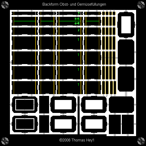

Nicht wirklich. Aber ich habe der fimo®-Kneterin mit Hilfe von Thomas Engels Ätzkünsten ein paar Backförmchen gebastelt, die die passende Produktion der Füllungen erleichtern werden. Für Plätzchen sind sie nicht ganz so geeignet :-) .
Die Aufgabe war nicht ganz so trivial, da Kisten mit sehr vielen unterschiedlichen Nutzhöhen gebaut werden können. Also bin ich auf die Idee verfallen, in den Backformen unten einen Ausdrückstempel vorzusehen und zusätzlich einen Einlege-Boden, mit dem die aus dem Ätznutzen baubaren vier hohen Formen auch für flachere Füllungen benutzt werden können. Das geht mit Abstandshaltern, die duchaus auch aus Holz sein dürfen. Schaut 'mal hier, die drei Einlege- bzw. Zwischenböden sind die Teile mit abgeschrägten Ecken rechts:
Trotz des Ätzblechs war es ein hübsches Stück Arbeit, die Förmchen zusammen zu löten.
Nun steht aber massenhaften Bestellungen wunderbar gestalteten Gemüses und Obsts nichts mehr im Weg :-) - denn die Laserkisten haben unterdes auch ihr finales Stadium erreicht. Die sind übrigens auch in 1:12 lieferbar.

Hallo Thomas

Hallo Thomas
Die Kisten sehen interessant aus, wie sind denn die Masse?
So wie ich dich kenne, hast du uns sicher auch noch eine passende Foto der zusammengelöteten Kisten dazu :wink:
Re: Obst, Gemüse und Kisten dazu
Matthias hat geschrieben:ist überhaupt etwas trivial, dass Du machst, Thomas?
<seufz> Leider das Meiste. Darum komme ich auch so wenig zum Basteln.
Marcel hat geschrieben:So wie ich dich kenne, hast du uns sicher auch noch ein passendes Foto der zusammengelöteten Kisten dazu.
Nein, habe ich leider nicht. Diese Aktion hat sich so lange hingezogen, dass ich die zusammen gelöteten Förmchen praktisch schon Versand-fertig eingetütet hatte, bevor das Lötzinn erkaltet war :-) .
Was die Maße angeht: Die Backförmchen sind aus 0,5mm-Messing geätzt und haben genau die Innenmaße für die gelaserten Kisten, also das Vorbild-Maß entsprechend 0,5mm Brettchenstärke bei Dreiecks-Eckleisten von 2 × 2mm. Und die Grundfläche beim Vorbild-Maß beträgt (außen) ja immer 60 × 40cm, also 26,7 × 17,8mm im Modell bzw. beim Innenmaß 25,7 × 16,8mm.
Leider habe ich erst nach der Aktion von dem freundlichen Kundendienst bei Eberhard Faber ( http://www.eberhard-faber.de ) erfahren, dass sowohl fimo® classic wie auch fimo® soft beim Backen nur um maximal 0,1% schwinden (man höre und staune!).
Hätte ich das vorher gewusst, hätte ich die Förmchen um etwa einen Zehntel Millimeter oder zwei kleiner gemacht.
Die Höhe der Formen der vier hohen Kisten (Typ 1) entspricht ebenfalls dem umgerechneten Vorbild (licht etwa 12,8mm). Und die drei "niedrigen" Förmchen entsprechen eben den anderen Lasertypen, bis herunter zu 2,3mm lichter Höhe (was in den Ecken besonders fies zu löten war!).
