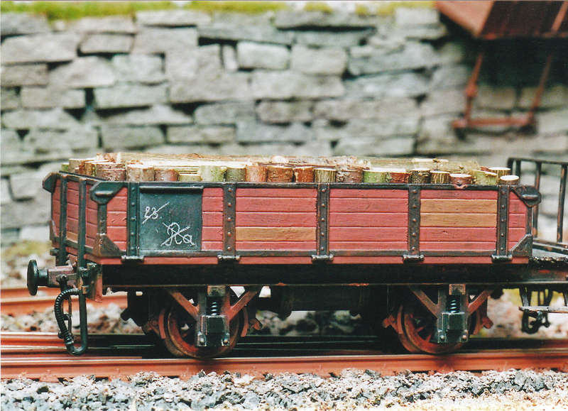

weil die Holzfäller bei der Beladung des Ommbu so fleißig waren und noch einiges an Stammholz übrig blieb, wurde auch der ex-Toytrain-Wagen, im gleichen Verfahren mit Baumstämmen beladen.
Jetzt er abholbereit im Knaupsholz:

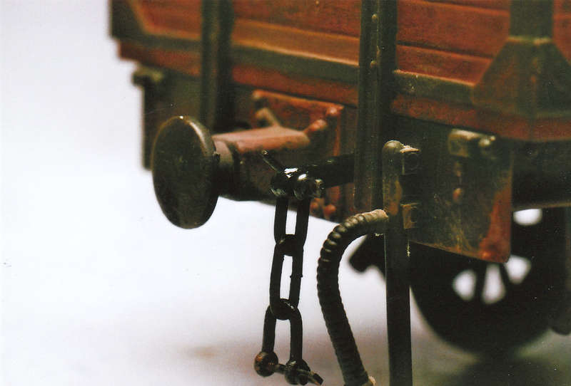

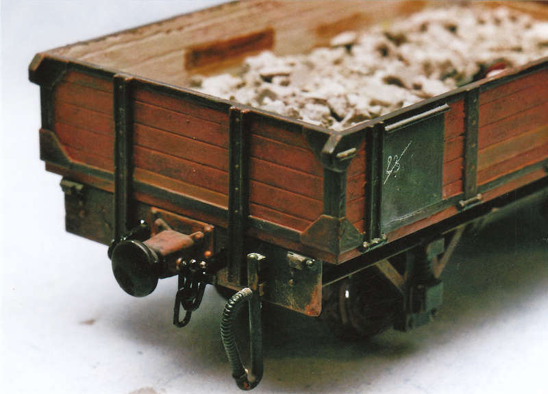

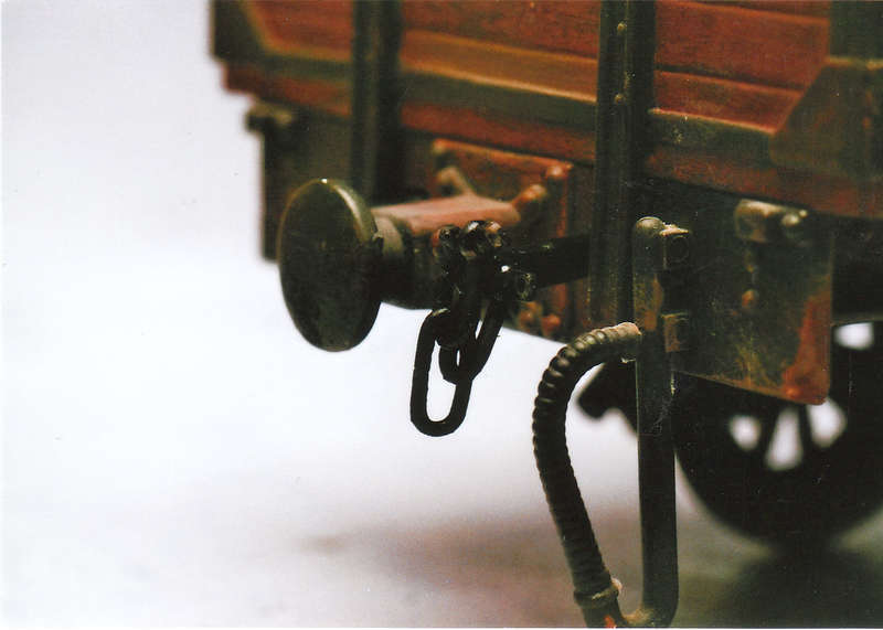

Re: (Farb-)Gestaltung eines Toytrainwagens
nachdem sich der Haken an der Balancierkupplung beim SHE 156 so gut bewährt hat, kommen jetzt nach und nach die anderen Fahrzeuge der SHE in die Braunlage´sche Werkstatt.
Darunter ist auch dann das ein oder andere ´Leihfahrzeug´ :wink: :
TT027 (Kellerbahner)
TT028 (Kellerbahner)
TT029 (Kellerbahner)
Fertig für den weiteren Einsatz ... :D
