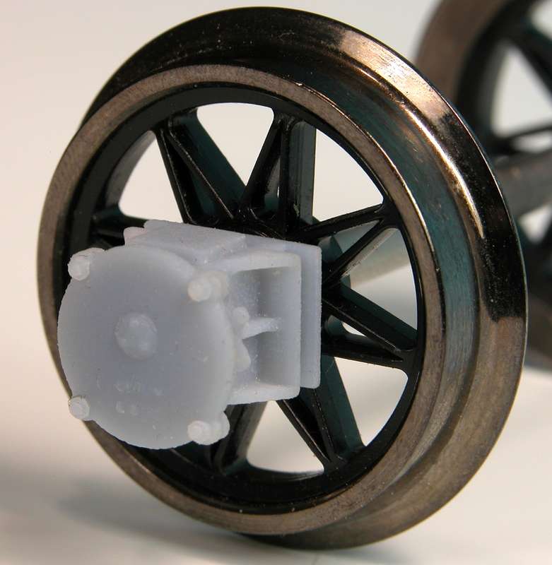

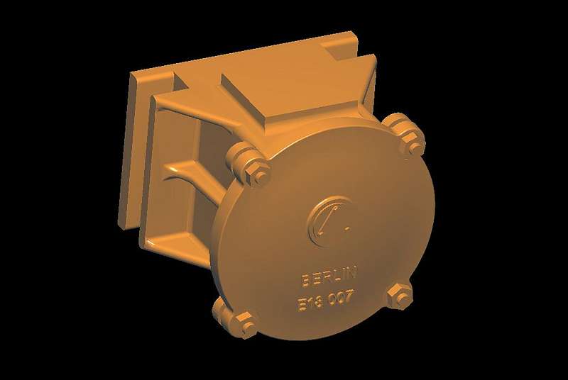

Hier ist ein konkreter Fall: Das Achslager des T1.
So sieht die 3D Zeichnung vom Marco aus:
Und das ist das Rapid-Prototyping-Kunstoff-Urmodell:
Man sieht, dass die Technologie hier an die Grenzen gestossen ist, denn die Schrift auf dem Achslagerdeckel wurde nicht abgeformt. Auf der anderen Seite kann man die auch nicht fräsen - das haben wir vorher ausprobiert.
