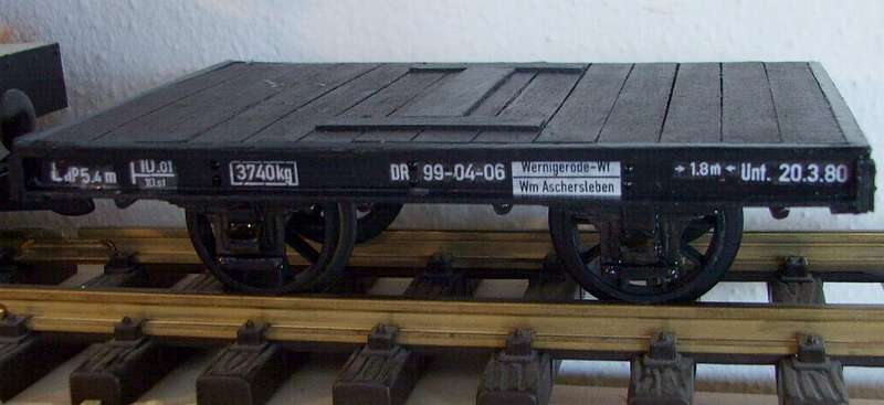

Hallo Diethard ,
ich will dir ja nicht den Mut nehmen , aber das wird nix :cry:
Ich hatte das auch vor und den Plan dann verworfen weil die Abweichungen doch zu krass sind .
Meine Drehschemel enstehen aus Pappe mit Achslagern aus Resin - siehe :
phpBB2/viewtopic.php?t=4335
gegenwärtiger Zustand :
fotos/data/6975/567DS_06.JPG
Richtig gute Modelle hat der Winfried gebaut :D
phpBB2/viewtopic.php?t=3845&postdays=0& ... sc&start=0
Also wenn du aus den LGB Fahrgestellen Drehschemel bauen willst , dann such dir
lieber eine abgefahrene Waldbahnvariante aus , da ist ja bekanntlich fast alles möglich .
Aber was anderes - auf den beiden Fotos (habe ich auch) ist der gleiche Wagen mit zwei unterschiedlichen Längenangaben beschriftet :D :D :D
Richtig sind die 4,50 m auf dem oberen Bild . Das ist in sofern nett , dass
meine Beschriftung auch falsch ist und damit vorbildgerecht :D :D :D
(muss übrigens noch daran arbeiten , Problem rauhe Oberfläche )
Karl-Heinz
