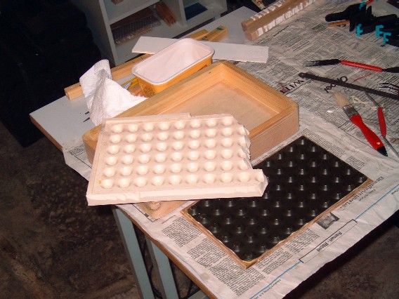

Wichtig ist zu sagen das das Lukopren - Trennmittel (Separator und Paraffin-Separator) zu verwenden ist. Ersterer ist auch auf dem Bild von Christoph zu sehen. Wenn nicht seht Ihr ja das Ergebnis.
Wenn die Form nicht zu extrem ist reist nichts ab. Die Form ist elastisch, was aus meiner Sicht gut ist.
Bei mir ist zwar mal eine Ecke ausgebrochen.
Die Ursache war ein von mir extra angelegter Einguss. Das konnte nicht gut gehen.
Wenn kein Trennmittel verwendet wird klebt das Lukopren sehr gut wieder am Alten an. Damit kann mann kleine Stellen ausbessern.
Hält auf alle Fälle 5 Abgüsse aus.

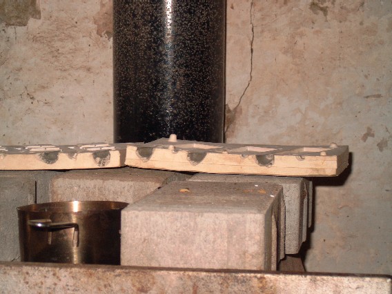

Der Nachteil der Lokoprenform liegt nach meinen ermessen in der ungleichmäßigen Erwärmung beim gießen.
Ich lege die Formhälften auf meinen Ofen zum vorwärmen.
Die Formhälften sollten gut fixiert werden. Wenn sich die Form innen mehr ausdehnt, könnte Zinn aus der Form laufen.
Die Form wird relativ dicht, was die Luft angeht. Luftsteiger sind aus meiner Sicht notwendig.
Ein paar Probleme habe ich immer mit dem Einguss. Zu dünn läuft zu wenig in die Form.
Zu groß gibt es Lufteinschlüsse und den Einguss bekomme ich dann schlecht ab.

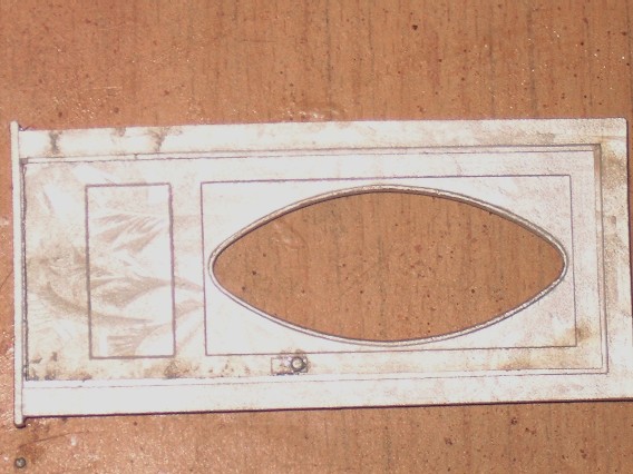

Der ich hat schon etwas mit Zinn gefertigt. Die neue Tür für meine Bank.
Die 2. Vormhälfte habe ich natürlich versaut. Ich habe das Trennmittel vergessen. Das Lukopren ist schon fest geworten.
Natürlich war alles voller Blasen. Einmal wegschmeisen bitte, danke.
Guss 010 (E.G. and W. R.R.)
Tür Nummer 2, hat fast gleich geklappt.
Der erste Guß hat dafür gleich beim ersten mal geklappt. Wie Ihr auch im Bild seht.
Ein paar kleine Lufteinschlüsse, die sind nicht der Rede Wert.

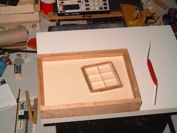

Ich wollte schon länger ein Zinnfenster für einen Saloon oder ein Geschäft selber fertigen.
Ich habe meine vorhandenen Leisten hergenommen und zugeschnitten.
Die Abmessungen sind von den originalen Fenstern her abgenommen.
Fenster 001 (E.G. and W. R.R.)
erste Probe
Erst war alles etwas zu groß geraten. Hier etwas ab und da etwas ab. Nun habe ich die Abmessung gefunden.
In der Höhe ist das Fenster 72mm x 75 mm in der Breite.
Der lichte Ausschnitt beträgt 70 mm x 64 mm.
Fenster 002 (E.G. and W. R.R.)
der Rahmen wächst
Erst wollte ich nur einen einfachen Rahmen fertigen. Das Fensterkreuz kann ich ja auch aufmalen.
Dann musste das Fensterkreuz doch noch mit entstehen. Ich denke mit dem Fensterkreuz sieht das Fenster schon besser aus, als ohne.
Fenster 003 (E.G. and W. R.R.)
Das Urmodell ist fertig
Meine gute Seele sagt, bau mehr solche Fenster.
Ich habe nur bedenken das die Holzkonstruktion nicht lange hält.
Deshalb auch als Zinnfenster.
Nun soll erst einmal alles aushärten. Morgen möchte ich die erste Halbform anfertigen.

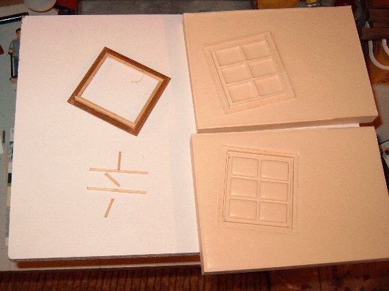

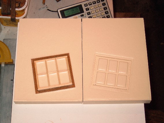

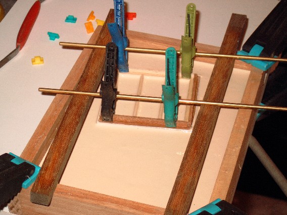

Heute Morgen habe ich das Fenster in die erste Formhälfte eingetaucht. Dazu benutze ich wie gehabt Lukopren N 1522.
Fenster 004 (E.G. and W. R.R.)
eingetaucht

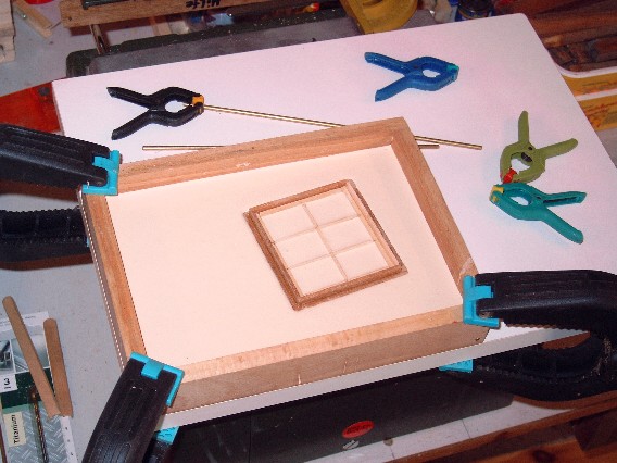

fixiert
Danach habe ich das Fenster mit Klammern fixiert. Das klappte ganz gut. Der Fensterrahmen begann schon zu tauchen.
Fenster 005 (E.G. and W. R.R.)
fast halbfertig

Nach meinen ersten Rateschmal Fehler - Fehlern will ich heute noch etwas dazu schreiben.
Die beiden Formhälften ließen sich schon erst einmal gut trennen!
Fenster 006 (E.G. and W. R.R.)
ein feiner Abguss
Fenster 007 (E.G. and W. R.R.)
die ersten Fehler
Nun müssen die Eingüsse und noch ein paar Fixpunkte eingearbeitet werden. Danach gibt es den ersten Abguss.
