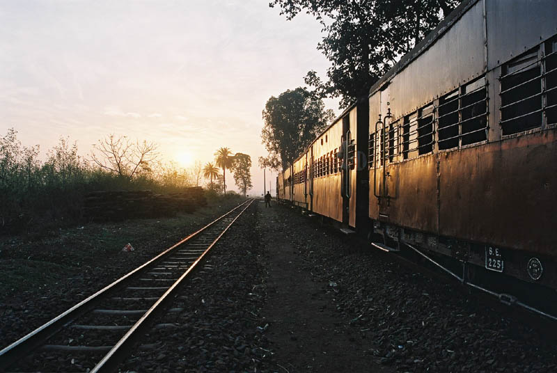

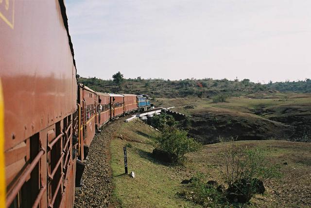

Ich habe die Seitenwände bald so weit, dass sie lackiert werden können.
Jetzt habe ich jedoch ein Problem: die Fenstervergitterungen :!:
17snge_ngp_nir2 (binario uno)
21snge_ngp_nir6 (binario uno)
Ursprüngliche wollte ich sie aus 0.5x2mm-Profilen und ø1mm-Messingrundstangen zusammenlöten.
Doch bei den vielen Fenster kommen alleine die 0.5x2mm-Profile auf 77CHF (57EUR) zu stehen: zu teuer :!: :!: :!:
Das hätte in der Ansicht etwa so ausgesehen:

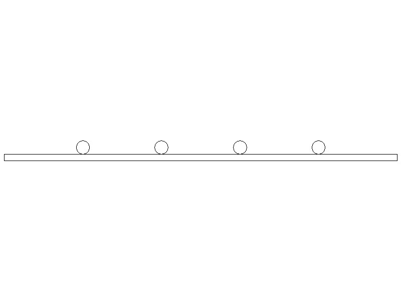

Zeichnung1 (binario uno)
Nun, hat jemand von euch eine Idee? Ich habe noch versucht, auf der Seite der Fenster Löcher zu bohren und dann gebogene Messingstangen einzuleimen; das scheiterte an der Biegegenauigkeit, die kaum zu erreichen ist :!: :?:

Du könntest dir eine Lehre bauen (ein Vierkant mit enstprechend eingesägten Schlitzen ) , wo du die Streifen in Form drückst und vielleicht gleich verklebst . Dann kannst du den Rahmen komplett auf den Wagen kleben und alle werden gleich .

Die 1mm Stangen werden auf ein Profil gelötet und ein Gegenstück wird hergestellt.
(siehe Attachment)

Nach einigem Pröbeln hatte ich schliesslich auch ein Drückwerkzeug aus Messingprofilen und Kupferdraht angefertigt.
Nun, der Prototyp ist fertig und sieht einfach hammermässig aus :!:
