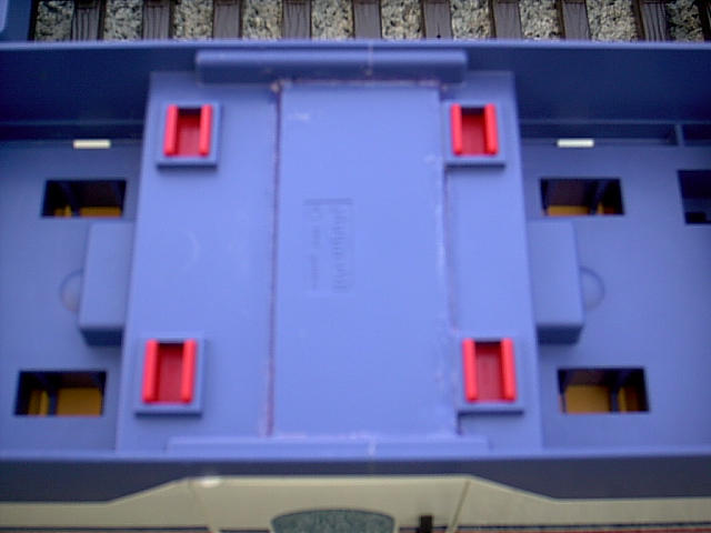

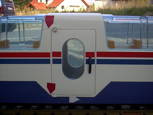

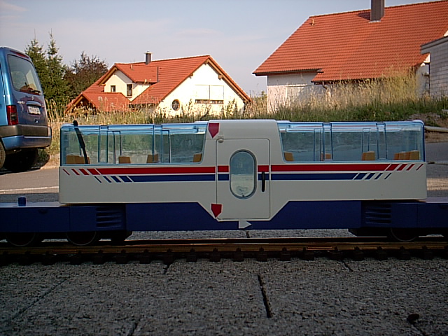

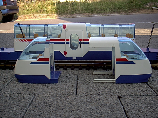

so nun die Bilder,
ich hoffe die Profi Buntbahner werden nicht gleich vor lachen umfallen,
aber jeder hat ja mal Klein angefangen! :ja:
Ich hoffe die Bilder sprechen für sich,
die aufgeklebten roten und weissen Pfeile zeigen die Schnittstellen.
Auf der Unterseite wurden von den Resten eine Verstärkungsplatte eingeklebt.
In "Echt" sieht man die Schnittstellen sogut wie nicht,
das können Pirat-Kapitan und der Waldbahner bestättigen,
den die haben die Stellen gesucht :mrgreen:
Das war mein erster Bericht mit Bildern, ich hoffe ihr könnt damit leben!?
Für weiter Fragen stehe ich natürlich gerne zu verfügung!
