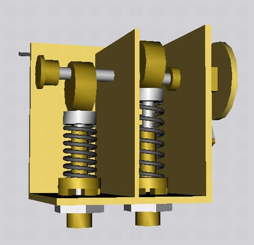

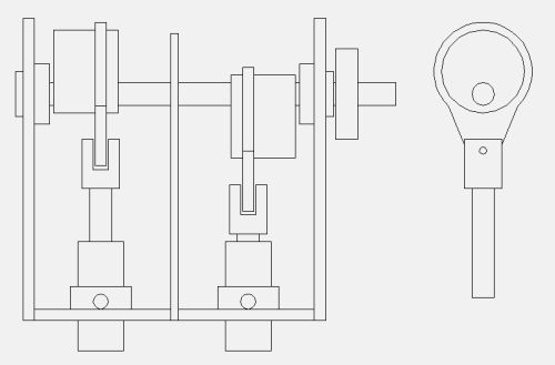

So stelle ich mir meine neue Schmierpumpe vor...
Ich lasse meine "geistigen Ausdünstungen" zu diesem Thema noch von ein paar Dampfbahnern prüfen, aber aus meiner Sicht sollte das so funktionieren.

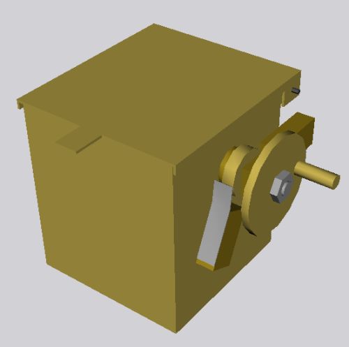

Re: "Diana" - Gerd's neue Dampflok in 5"
Und weiter geht die Alleinunterhaltung :
Der Platz für die neue Schmierpumpe konnte gestern ermittelt werden. Durch die neue Anordnung kann sie nun doch noch etwas größer ausfallen, so daß mehr Öl bevorratet werden kann.

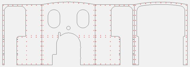

Nach einigen Überlegungen, wie das Führerhaus detailiert werden kann, habe ich nun das gesammte Führerhaus neu gezeichnet und werde es aus 1.5mm Stahlblech lasern lassen. Anschließend werden die Teile mit Winkeln vernietet. Bisher sinds 215 Kupfernieten mit 2mm Schaft.
Gestern sind zu dem die beiden Drehfenster mit den Lagern fertig geworden. In den nächsten Tagen werden die Rahmen lackiert, damit sie dann in das neue Führerhaus eingesetzt werden können.

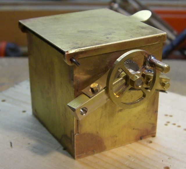

So...

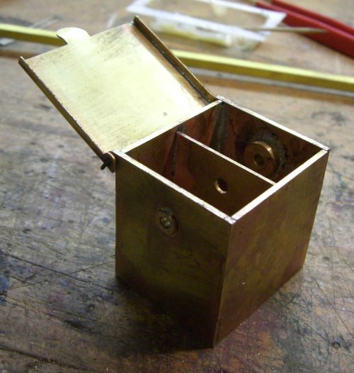

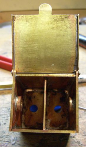

Da ich es am Samstag nicht mehr vor unserem "Kurzurlaub" geschafft hatte, gibts die Bilder nun...
Ich präsentiere das Gehäuse für meine neue Schmierpumpe.
deutlich zu erkennen sind die beiden Kammern für die beiden Zylinder. Das Handrad ist auch schon fertig. Als nächstes werde ich nun die Teile für den Ratschenmechansimus basteln, und mich dann den beiden Pumpen widmen.
Gruß, Gerd
Es bewegt sich was *...ritsch..ratsch..ritsch..ratsch...*
Auch das Innenleben nimmt nun langsam Gestalt an.
Ich bin von der Excenter-Feder-Lösung weggegangen und werde nun einfache Excenter einsetzen mit entsprechenden Pleuls.
Die Einzelteile werde ich dann in den nächsten Tagen anfertigen. Dann wird sich bald zeigen, ob die Pumpe auch was pumpt...
