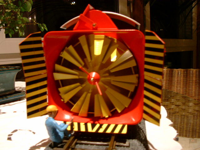

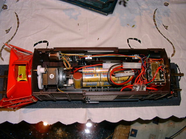

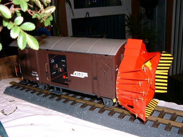

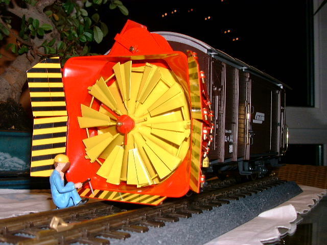

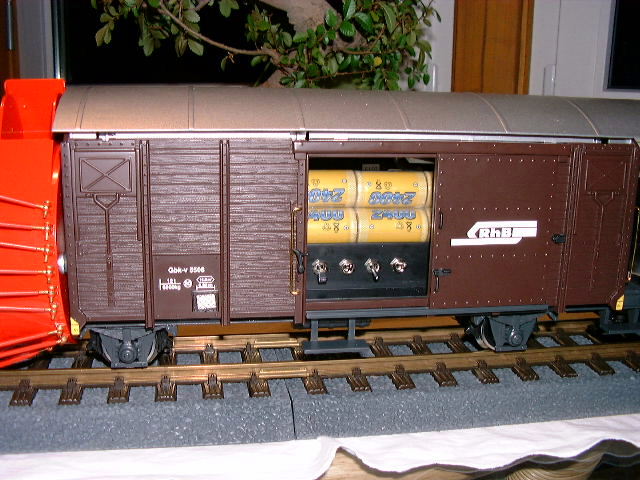

habe hier mal die neueste Einbau-Variante des Schleudervorsatzes eingestellt.
ist zwar nicht xrot-like (eher R12) aber optimal um die Elektronik zu testen. Die Features:
-Akku-Digital Betrieb, wahlweise umschaltbar
-Akku-Betrieb rechts/links
-Akku-Nachspeisung 0.25-5A einstellbar von AC-Digitalspannung (auch während Schleuderbetrieb)
-Servoumsteuerung der Auswurfklappe (Digital)
-Soundanimation F1-F4 über SUSI
-Aussenlaternen für Drehrichtungsidentifikation (links/rechts)
-Drehzahl vorbildgerecht (120U/min) bei Digitalbetrieb in unterster Fahrstufe
hier ein paar Bilder:
DSCF0008_5 (rollerblade71)
Laderseite (rollerblade71)
RHB_Pachwagen_2 (rollerblade71)
RHB_Packwagen_1 (rollerblade71)
Schalterseite (rollerblade71)
die Detailierung geht noch weiter z.B. Lampenhalterung ...

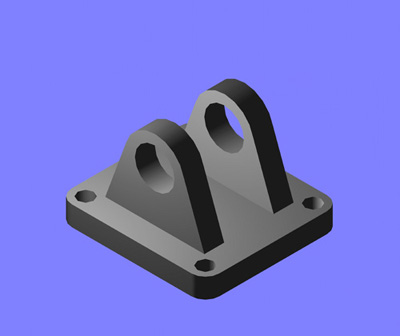

Da den Haltern von Freddys Gehäuse vier M1-Schrauben fehlen, habe ich neue Halter gezeichnet, die aus drei Teilen verlötet werden:
Bei 32 Halteböcken und 128 M1-Schrauben eine nette Arbeit... :roll:

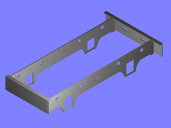

Der Rahmen ist ebenfalls fertig (in AutoCad):

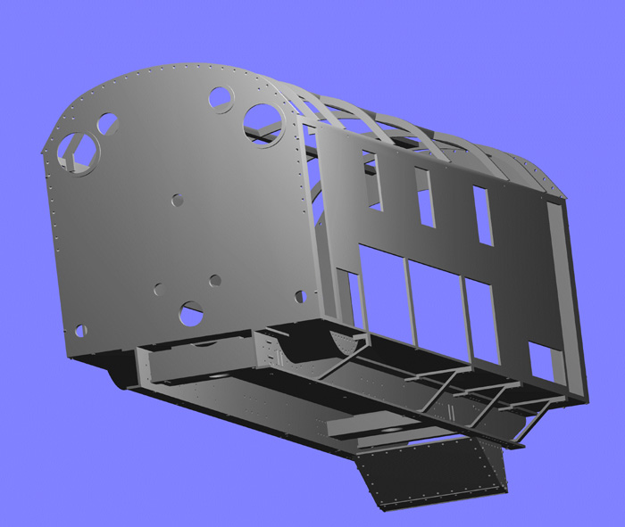

Beiträge: 1509
Wohnort: Im Schwabenländle
Re: RhB-Dampfschneeschleuder Xrot 9213
Beitrag von Tobi »

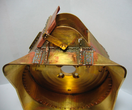

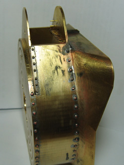

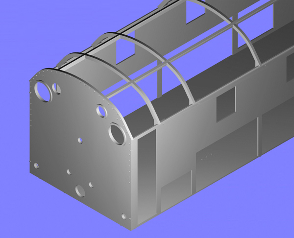

Hallo Freunde des drehenden Schleuderrades,

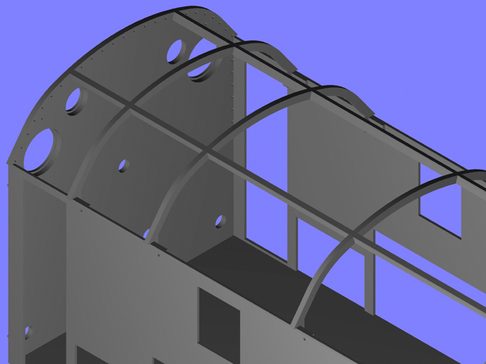

nach 60 Stunden Arbeit ist das Gehäuse fast fertig:
Die stirnseitigen Fenster haben vorbildgerechte Ringe, auf der Innenseite ist eine Stufe. Dadurch kann 1mm dünnes Plexiglas bündig eingesetzt werden.
Das Gehäuse ist auf beiden Seiten 1mm schmaler, hier wird später die Außenhaut aus 1mm Holz oder Kunststoff aufgeklebt.
Die Spantenkonstruktion ist mit den Seitenteilen verschraubt und kann daher herausgenommen werden, die gesamte Konstruktion dient zur Befestigung des Daches. Auf dem Dach befinden sich die beiden abnehmbaren Lüfter, unter diesen Lüftern befinden sich zwei Schrauben zur Befestigung des Daches. Zwischen den äußeren beiden Spanten wird daher noch ein Blech eingebaut.
Klar oder? :)
Eine 3D-Ansicht der Befestigung folgt noch...
Fehlt noch der Antrieb für das Schleuderrad, das Dach, ein paar Details und der Tender, dann werden alle Teile gestrahlt.
Schwäbisch-sparsame Grüße

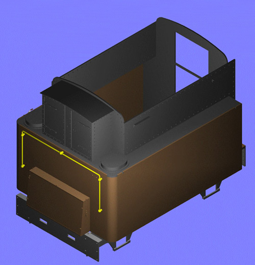

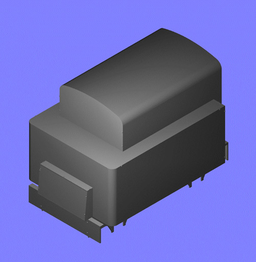

Beitrag von Tobi »
der Tender für die Xrot ist (virtuell :wink: ) bereits weit fortgeschritten:
Es fehlen noch einige Details sowie hunderte Nieten.

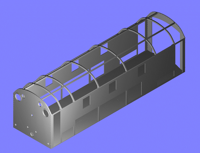

Beitrag von Tobi »

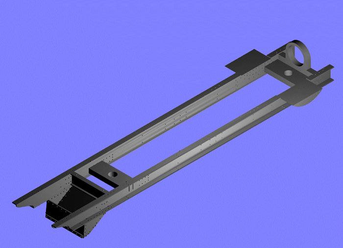

die gesamten CAD-Zeichnungen für den Rohbau sind in der Zwischenzeit fertig:
fotos/data/6966/590Chassis_komplett.jpg
fotos/data/6966/590Rahmen-komplett.jpg
fotos/data/6966/590Tender_komplett.jpg

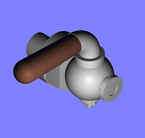

Der Tender ist (virtuell) ebenfalls fertig:
Als "Pausenfüller" enstehen kleine Details wie das Füllstands-Ventil am Tender:

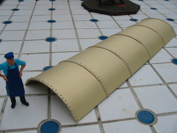

Hans_RhB ist nun ebenfalls beim Projekt dabei und kann uns die gesamten Bleche lasern und biegen. Das Dach ist bereits fertig, der Rest folgt in den nächsten Tagen/Wochen: :wink:

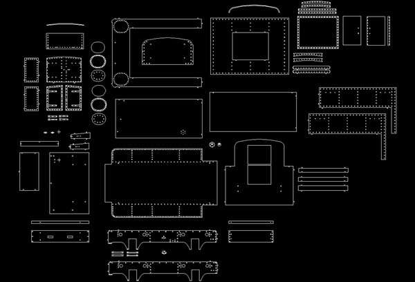

Hans_RhB
Beiträge: 372
Beitrag von Hans_RhB »
Hallo allemaal,

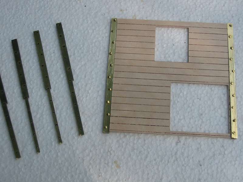

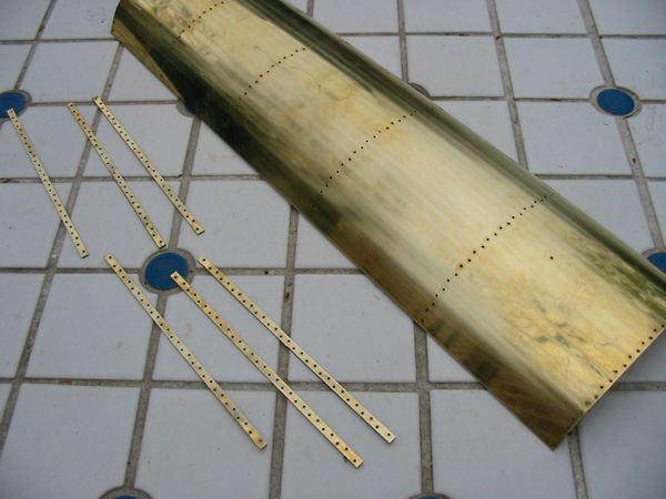

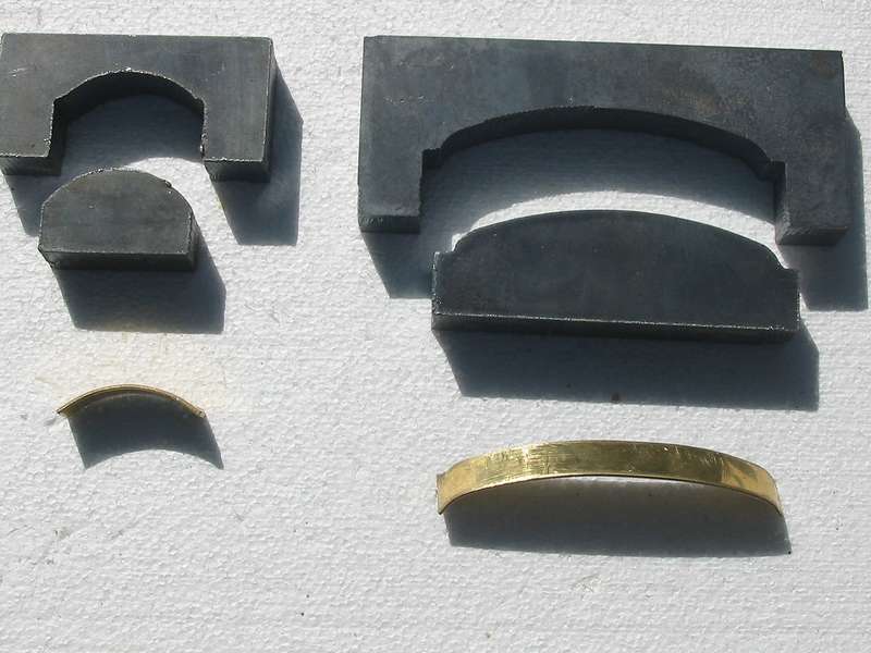

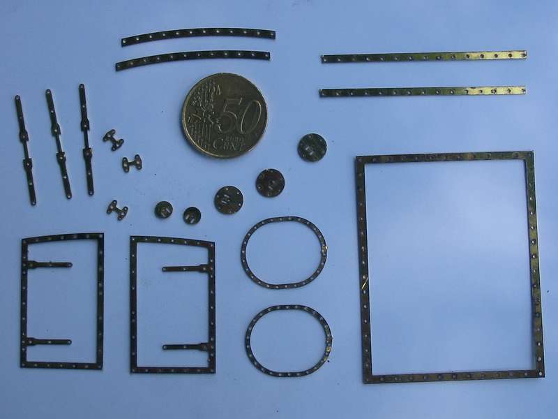

Diese Wochen haben wir angefangen die Teilen zu laseren. Alle Teilen 0,5 mm fur die Xrot Bausatzen und die Tender Bausatzen sind fertig.
XROT_01 (Hans_RhB)
Auch die Profilen aus 1,5 mm Messing sind fertig. Ich habe aus 1 mm Multiplex eine Test gemacht. Damit bekommen wir eine Wand mit Bretter und ein Profil darauf von 0,5 mm.
XROT_02 (Hans_RhB)
Dabei habe ich auch die Teilen aus 20 mm Fertig womit ich einige Teilen biegen kann.
XROT_03 (Hans_RhB)
Heute Mittag und Abend werden die Teilen aus 1 mm messing gelasert.
