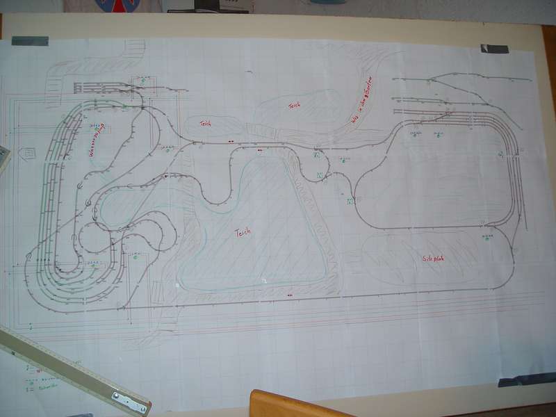

Gleisplan : manu (FransRhb)
Manu
Beiträge: 45
Registriert: So 14. Nov 2004, 12:53
Wohnort: Felsberg
Re: Gleisplan für meine Gartenbahn
Beitrag von Manu »
Ich habe mal in meinen Gleisplan der zurzeit auf meinen Zeichenbrett hängt so ein paar Sachen eingezeichnet die vorhanden sind und nicht beseitigt werden können.
Die Bahn auf der Rechtenseite ist auf einen ~ 50 cm hohen Schutthügel auf gebaut.
Von diesen Hügel führten zwei Strecke runter, eine mit einer Steigung von ~ 3% um den Großteich zur Linkenseite der Gartenbahn, die andere durch einen Tunnel um den Schutthügel zur Linkenseite der Gartenbahn. Die beiden Oberstenteiche sind ~ 20 cm höher und schließen direkt an einer Böschung ab, diese sind zum klären des Großenteichs gedacht. Auf der Höhe der Oberstenteiche läuft Parallelstrecke zur Strecke die um den Großenteich geht.
Der Steinbruch ist in einer Böschung, diese ist die Begrenzung der Gartenbahn nach oben, der Güterbahnhof zum anderen Grundstück
Manuela
