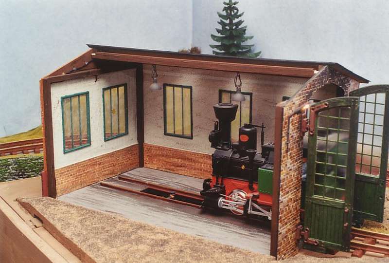

Neues von der Lokschuppenbaustelle ! Bei den fast schon sibirischen Zuständen draussen habe ich mich ans Dach gemacht. Der Rohbau war ja schon soweit fertig. Was fehlte waren die Dachziegel, die Verglasung und die feste Verbindung des Dachs mit den Seitenwänden.

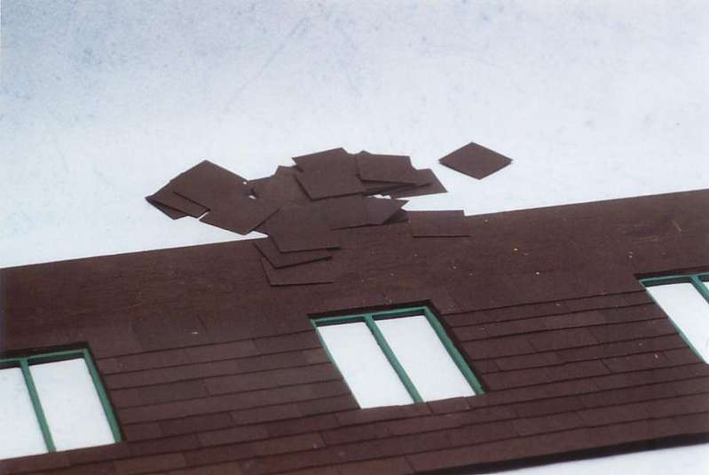

Für die Dachziegel habe ich schwaren Fotokarton in 2x2 cm Stücke geschnitten und die beiden Dachhälften damit reihenweise, ca. mit 1 cm überlappend beklebt. Das sieht dann so aus:
Dachziegel (Kellerbahner)
Fotokarton als Dachziegel versetzt aufgeklebt

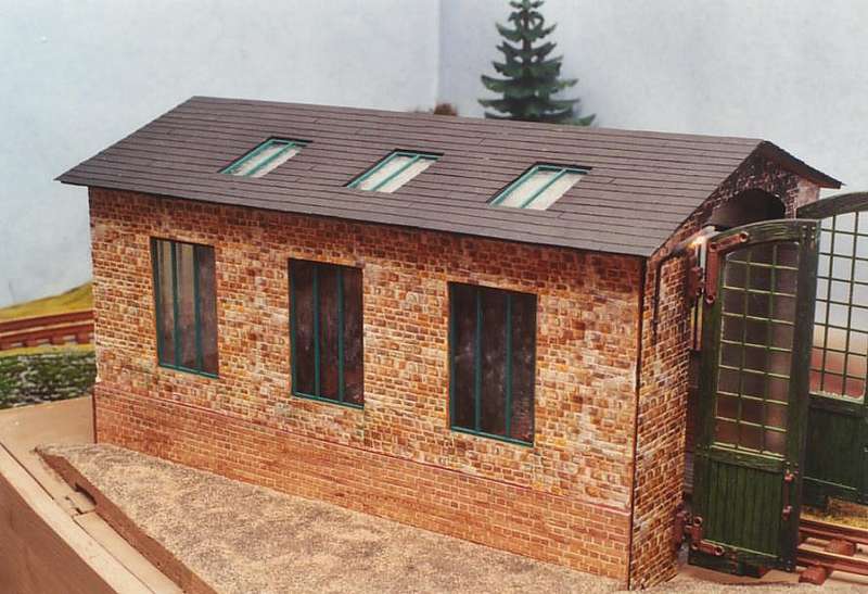

Nach der Fertigstellung der beiden Dachhälften wurden die Dachziegel vor der Verglasung mit Graphitstaub eingestrichen. Dazu wurde ein Bleistift so halbiert, daß die Mine entnommen werden konnte. Auf einem Stück Schleifpapier wurden die Stücke zu Graphitstaub gerieben, in kleinen Portionen auf´s Dach gestreut und mit dem Finger verrieben.
A la Pulverfarben eine ziemliche Schweinerei aber das Ergebnis entschädigt:
Dachhälfte mit Ziegeln (Kellerbahner)
Mit Graphitpulver bestrichene Dachziegel
Die Idee kam mir bei der Vorbereitung den Bahnhof Dahlerau im Relief nachzubauen. Dort wurden, wie im Bergischen typisch, Schieferziegel verwendet. Die Farbe und Oberfläche von Schieferziegel ist recht ähnlich zu Graphit.
Ob ein Dachdeckermeister mit der Bedeckung der Bahnhofsflächen oder des Lokschuppens einverstanden ist, bezweifle ich. Vor kurzem wurde im TV über die besonderen Techniken des Dachdeckens mit Schieferziegeln berichtet. Das ist etwas komplizierter.
Dennoch hat der Schuppen fast ein Dach über dem Kopf. Jetzt erfolgte die Verglasung - wie bei den Seitenfenstern (s.o.). Die hintere Hälfte des Dachs wurde fest mit den Seitenwänden verklebt. Die vordere, wie im Plan vermerkt, nur mit der vorderen Seitenhälfte so, daß die Vorderfront, aus Vorderhälfte und vorderer Dachhälfte, komplett abnehmbar ist.
"Geschlossen" sieht der Lokschuppen dann so aus:
Lokschuppen mit Dach (Kellerbahner)
1 Dachhälfte fest befestigt, die andere mit der Seitenwand so, daß die Seitenhälfte abnehmbar ist
"Offen" dann so:
offener Lokschuppen (Kellerbahner)
... abgenommene Hälfte des Schuppens
Mit der Stabilität der Verbindung bin ich ganz zufrieden - Ponal sei Dank. Mit der Bodenbedeckung wurde begonnen: Mischungen aus diversen Flock- und Pulvermaterialien. Bis jetzt mit ganz guten Ergebnissen - zumindest für meine Ansprüche.
Hat jemand Erfahrung mit Naturmaterialien ? Sand, Erde etc. ? Die Tütchen mit Beflockungsmaterial gehen ziemlich ins Geld.
Was jetzt kommt ist die Verdrahtung der Lampen. Bis jetzt nur Funktionsproben, da der Schuppen noch wegen der Bodengestaltung abnehmbar sein muß. Wenn meine Kamera das hergibt, gibt´s davon auch Bilder.
Die Anregung bgzl. Verteilerkasten habe ich auch noch im Hinterkopf. Vielleicht zusammen mit der Planung und Beschaffung der Inneneinrichtung.
Bis dahin, Gruß vom Kellerbahner

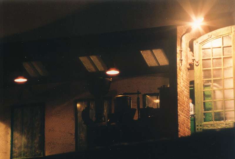

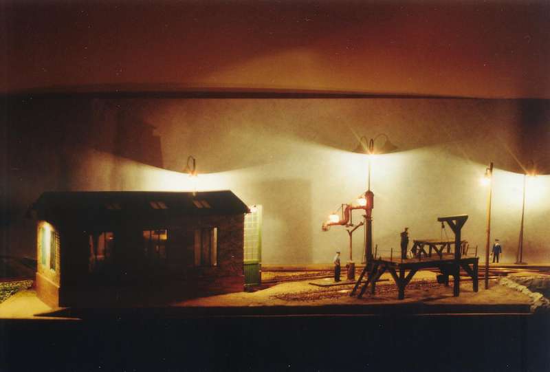

Hallo Buntbahner, speziell Vincenz,
da die Lampen am Lokschuppen schon ein Weilchen fertig sind, Vincenz sich den Schuppen beleuchtet schön vorstellen konnte und die Bilder vom beleuchteten Lokschuppen, wie ich meine, gut zur Weihnachtszeit passen – hier eine Auswahl:

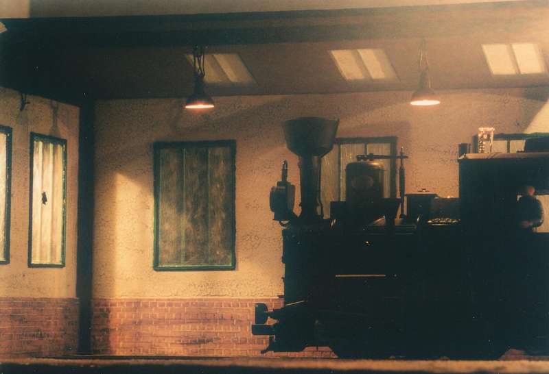

Die Wandlampe bei Nacht (Kellerbahner)
Das Schuppeninnere ... (Kellerbahner)
Das kl. BW bei Nacht (Kellerbahner)
